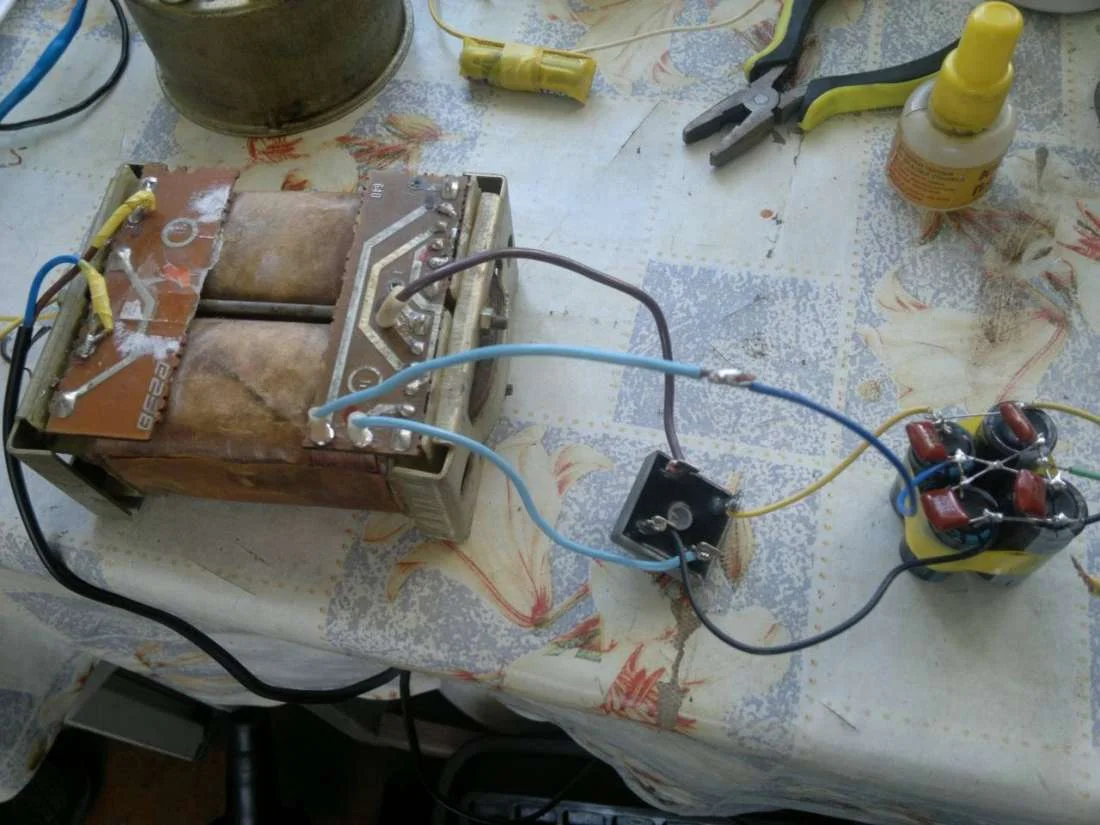

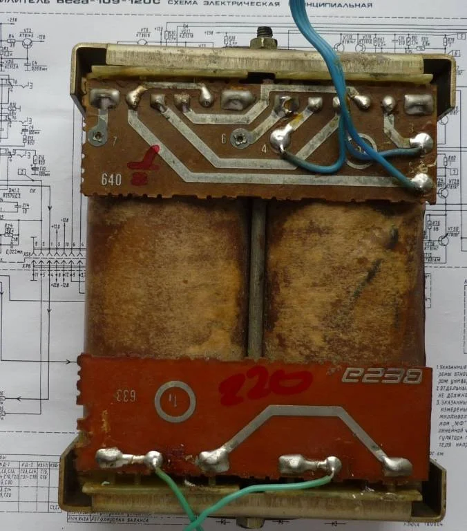

Померьте, звонятся ли эти два провода? Если нет, то можно восстановить, ну или просто эти провода соединить по сути одно и тоже..
Спаяйте дорожку, это будет общий провод, а коричневый и синий слева будут полюсовыми.
Вот товарищ помог, вот что мне нужно. Трансформатор готов теперь:).
    78.7 KB · Просмотры: 716
Ну мы почти добрались до истины :D молодец товарищ.
ДА спасибо Юре:). (DOS).

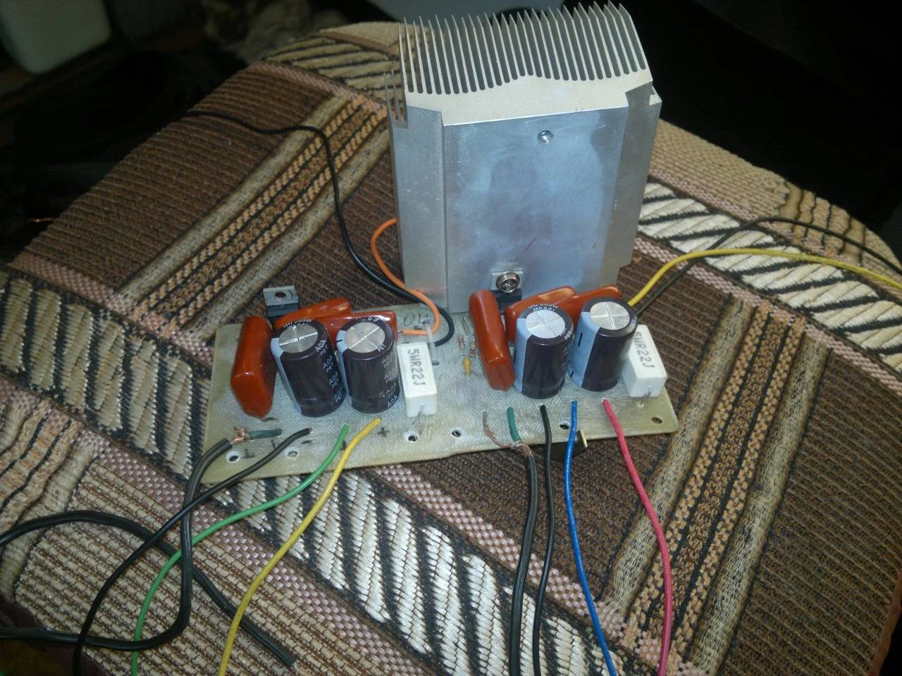

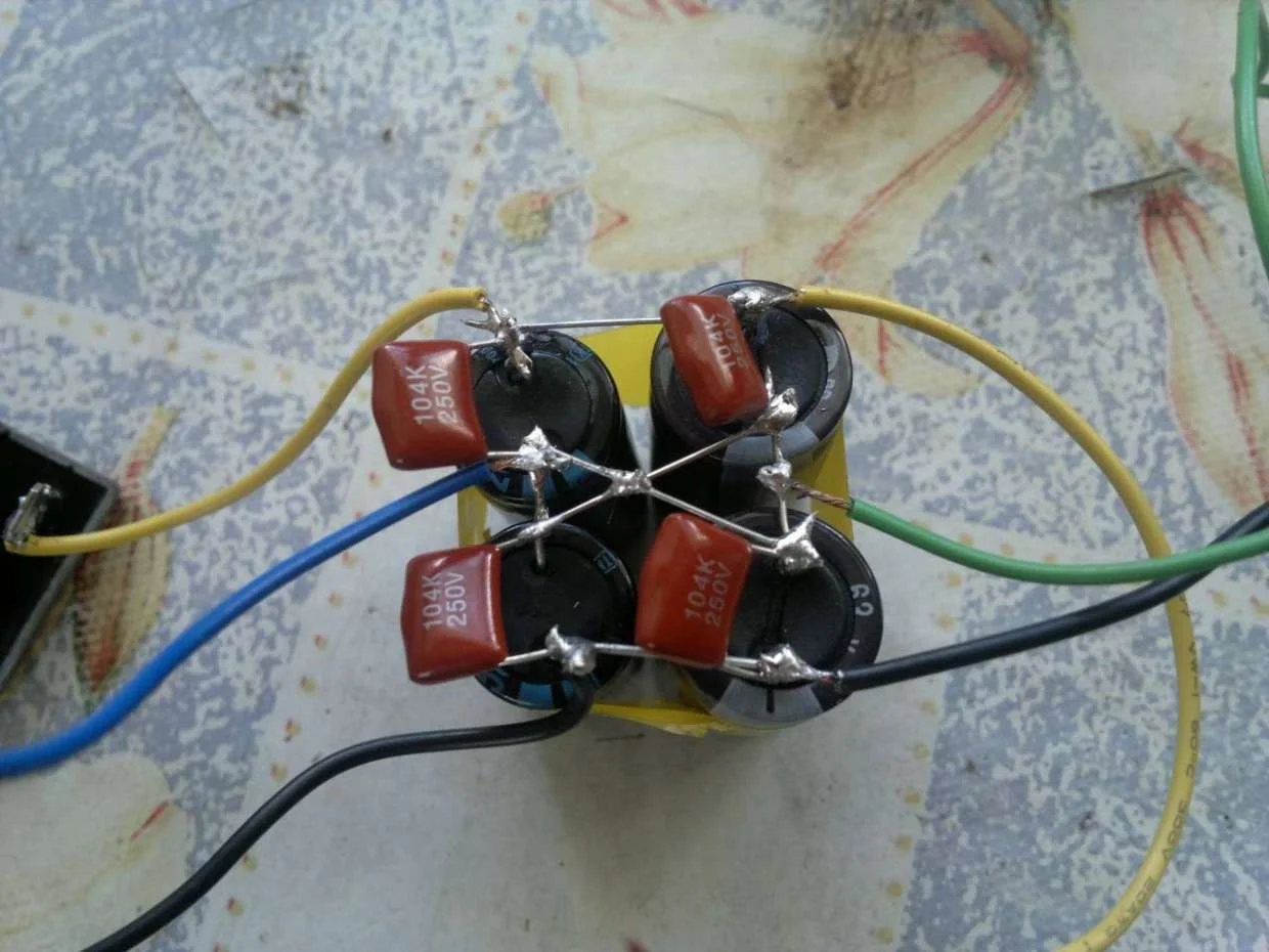

Собрал сегодня 1 канал, запустил все работает. Но хотел узнать у вас может кто пробовал, если при питании 24 вольт в нагрузку подать 4-х омные колонки не помрет МС, или главное на перегрев смотерть и можно использовать? Т.к. на 4-х омную нагрузку рекомендуют 16 вольт.
Вот и фото
vetaal
Провода нужно свить в нетугие косички и крайне желательно минимизировать длины провода от транса и моста до конденсаторов.
vetaal
Юрий так и сделаю, это пробный запуск был. А так БП я на плату хочу поставить(текстолит кончился, а попробовать хотелось:).
Кстати не подскажите какая у нее рабочая температура? Т.к. сейчас держится 35.7(температура теплоотвода). Громкость минимальная.
нормальная темп., будет грется на этом радиаторе ребра отверткой разряди чтоб шире стояли.
Хорошо, спасибо за совет.
А греть до скольки можно для безопасной жизни МС, до 60?
может чуть ниже.
с учетом всех потерь, значит в самой имс в это время около 100.
Хорошо буду следить, выше 50 не поднимать. сейчас на 4 ом работает на пределе температура 25.6, но с куллером.

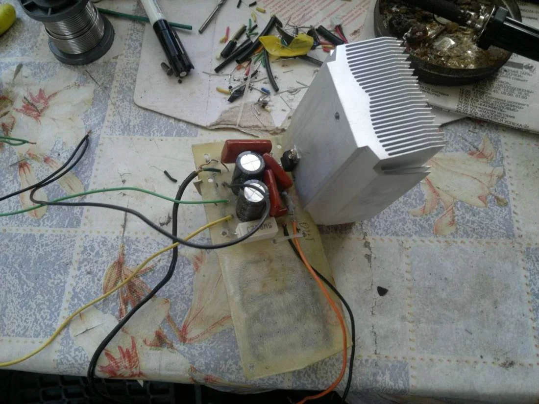

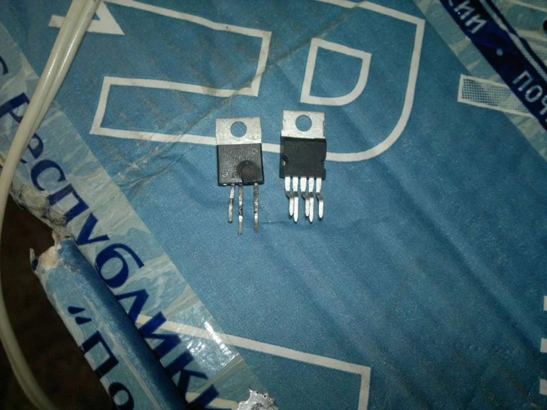

Собрал я значит второй канал, первый послушал, отлично работает, ну думаю сейчас и второй запоет. Собирал, собирал и тут вдруг понимаю что МС которая имеется в наличии какая то странная, ну делать нечего, другой нет, думаю авось пронесет поставлю, и поставил ее. Подключит БП звук появился, думаю МС странная нужно бы поддать "газку" чуть я только громкость прибавил так и стало все понятно.. только на воняла "гадость" завтра поеду за нормальной.
НА фото слева левая МС, справа нормальная(хоть и тда2030а но с виду одинаковые с 2050). Делюсь горьким опытом с теми кто вдруг не знает такие МС не нужно покупать(которая слева).
Пользуйтесь, взята на здешних просторах.
Да, микра странноватая, без выемок.

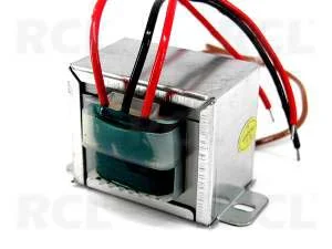

Здравствуйте! Подскажите пожалуйста трансформатор 2*15В 1А подойдет к тда 2050, или его недостаточно чтобы нормально раскачать S-30 ? между отверстиями крепления 58мм.
    9.5 KB · Просмотры: 324
Ампера четыре потребуется. Сама микросхема выдерживает до 5 А.
А вот у меня ИТУН больше ампера не берет. Может мультиметр врет, не знаю...
да подойдёт,читай вот здесь
http://www.tehnari.ru/f40/t47571/
инфа 1к1 подходит,только делай поправку на свою микруху(напряжение)
