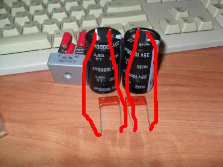

diman86 извини за наивность просто хочу как лучше.
А можно ли припаять пленочные конденсаторы сразу к электролитическим, и к ним же провода питания.
Какие резисторы использовать для разрядки конденсаторов
Где минус у электролитических кондеров

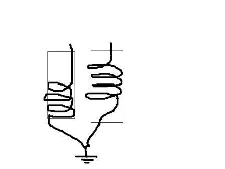

Походу сборки БП возник такой вопрос, если я первую катушку трансформатора мотал в одну сторону , вторую катушку в другую сторону, и начало первой катушки соединил с концом другой,.
1.Будет работать ли такая схема?
2. Что будет если перепутать полярность электролитов?
3. Как проверить землю, тоесть как узнать что моя середина это земля
4. Что будет(земля?) если конец одной обмотки катушки соединить с концом второй обмотки катушки
Я просто чего боюсь что неправильно подсоединю конденсаторы и будет бум.

Зачем?, они будут разряжаться через схему.
Они очень полезны если вы часто ковыряетесь в своем блоке питания или усилителе. Вот поэтому их и ставят. Чтобы при наладке быть уверенным, что напряжения на конденсаторах нет. Вреда от них нет, а польза есть. Я ставил 10 кОм 1 вт. на каждое плечо.
А что гадать, включите в сеть и померьте напряжение между концами вторичек
Если напряжение удвоенное, значит правильно. Если нет удвоенного, значит неправильно.
Землей будет соединение между обмотками
тот же ответ, земля это соединение между обмотками, а правильное подключение обмоток покажет вольтметр (первый вопрос).
Спасибо Вам было неправильно, переделал теперь между двумя плечами 40,1 В.
