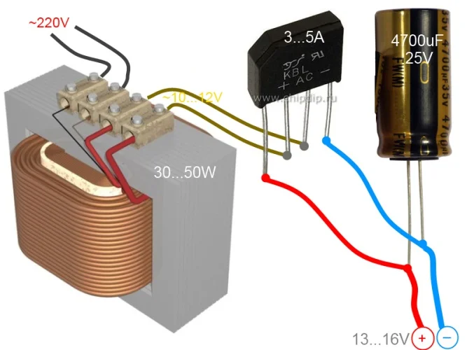

Нужна схема попроще блока питания для усилителя на микросхеме тда 1558Q. Усилок питается 12 вольт. Мощность 44ват. Помогите пожалуйста!
Помогаю, пожалуйста:
    30.8 KB · Просмотры: 13,841

А как правильно расчитат мощность трансформатора ? Допустим у меня транс 12 в 2ампер а после выпрямления будет 17в . Так вот надо считать так 17*2 или 12*2?
При номинальной нагрузке напряжение просядет до 12В, так что считайте 12 х 2 = 24ВТ
Ещё вопрос_ есть катушка (что на фото выше) и 10 амперный диодный мост_ конденсатор нужен тот же 4700*25 или нет?
Конденсатор пойдет,а вот этот трансформатор скорее нет, чем да.
Конденсатор можно любой от 2200 до 10000мк на 25В и выше
Проверить надо, вполне возможно, что подойдёт
