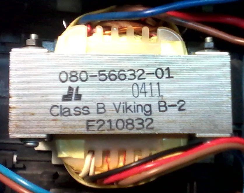

почему скорее нет чем да?

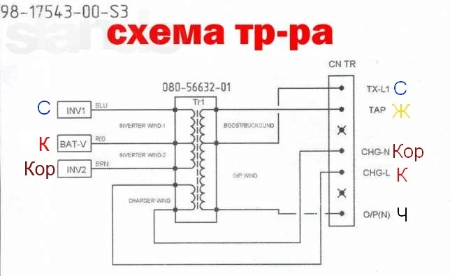

Отвечаю,так как видно из фото габарит не очень серьезный и там очень много лишних обмоток,подведем итог :обмотки тонким проводом держут мало ампер и не пригодны для питания,нужна обмотка на 3-2,5 А,но там ее нет,и ко всему прочему этот трансформатор имеет скорее феритовый сердечник,что характерно для импульсников.
У трансформатора от UPSа 600VA габарит достаточно серьёзный, и "лишних" обмоток там практически нет, и сердечник из трансформаторного железа, и провод достаточно толстый!
