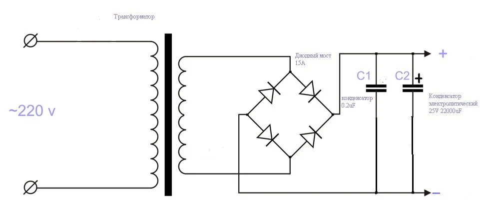

всем привет! подскажите сжему бп для усилителя из серии "дешево и сердито" лучше тороид! очень нужна Ваша помощ!!!!:tehnari_ru_325:
stt, тороид дешево и сердито не получится,
Ищи старые трансформаторы от Российских телевизоров,
серии ТС-180, 250 и перематывай вторичную обмотку, поможем ... :)
Все это можно бесплатно вытащить из старой техники.

Для 1558 вполне хватит ТС-100.
У нас на рад. рынке ТСов полно да и цены дешевые я ТС-250 за 60 гривен приобрел.

тоесть мне нужен тс 100? а как перемотать вторичку? если я галимо перемотаю- ето скажется на работе транса???

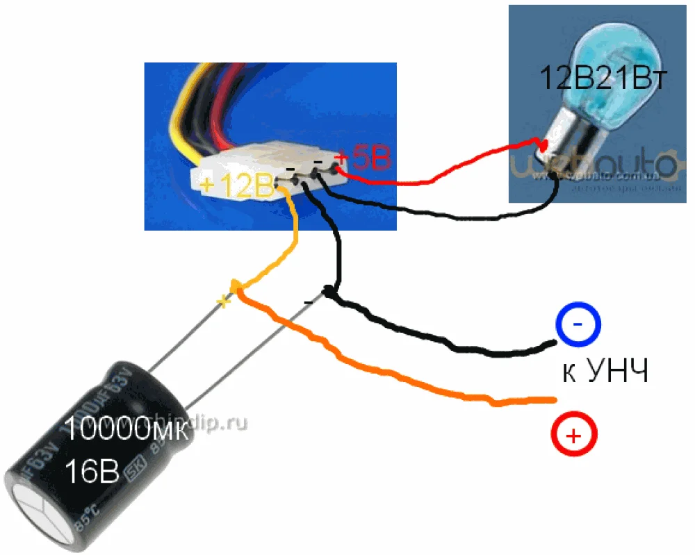

спасиба ВНЗ за ссылку, а почему импульсный бп нельзя? можна же поставить несколько кондеров на 10000 и стабилитрон? или нет?
а почему импульсный бп нельзя? - ну почему нельзя, питают и от компьютерных БП, но результат не всегда бывает удовлетворительным, надо принимать серьёзные меры по подавлению импульсных помех
или нет? - Так что скорее нет чем да
Стабилитрон зачем-то?
ну... чтоб стабилизировать напряжение от импульсов(или ето не поможет?)
В микросхеме уже стоит стаб.
так а почему на импульснике нельзя?
Если нельзя, но очень хочется, то можно!
Подключайте так
    45 KB · Просмотры: 3,472
а лампочка зачем?
Чтобы нагрузит импульсник.
