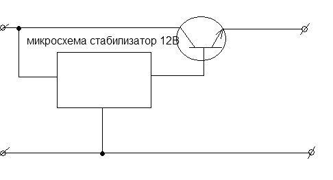

ребят с трансами совсем напряг, бп компа слишком большой, вот есть бп ноутбука
19V 3.42A 65W, как то можно снизить напряжение до 12V, он и маленький и мощности хватит, в самый раз, вот только вольтаж большой:rolleyes:
на какой микре собрать стабилизатор?
1.такой?
2.можете расчитать какие, в моём случае, нужны резисторы,диод и транзистор?

1. Еще паралельно транзистор (транзисторы с очень одинаковыми характеристиками нужны), как пишет George Smith.
2. R около 360 Ом, чтоб ток через стабилитрон был ~15 мА.
3. Стабилитрон знаю только из отечественных, это Д814Д,Г или Д811.
4. Или так:
п.с. George Smith, надоли два транзистора? Подскажите, ведь ток колектора 10А.
Можно и так, но не забывай, что на нем будет рассеиваться мощность 21Вт тепла,
при токе потребления нагрузкой 3А. Довольно внушительный радиатор надо ставить ... :D
