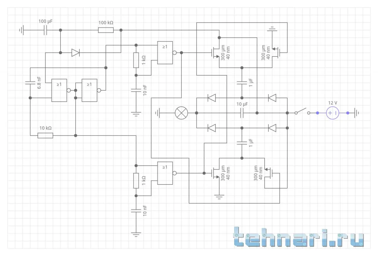

В общем ситуация такая, есть несколько тенов на подложке на 24В переменного тока, хочу замутить подогрев зеркал в авто, отсюда и вопрос, как получить из 12В (DC) - 24В (AC), уж очень спецефическая задача для стандартного блока питания (не нашел я таких источников). Я так понял нужен инвертор, но подходящего тоже не нашел. Подскажите как можно решить эту проблему? Может самому "склепать" инвертор, но вот я ни капельки не знаю как схему смоделировать, спаять-то смогу. Всем заранее спасибо.
Вводные поменялись. Как говориться с начало сломал, потом прочитал инструкцию. В общем это же тен, ему по барабану какой ток, переменный или постоянный, так в мануале написано)))) но вопрос остался, достаточно ли будет 12В автомобильной сети и будет ли тен нагреваться до расчетных 60°С для отключения тена? Тен Optex HU-2.

Вот схема
а вот описание и симуляция её работы.

Коля, микросхема и полевики какие? И почему у них в ключах разные ёмкости. В одном 1мкф в другом 10?
ИМС К561ЛЕ5 (CD4001), MOSFETы любые n-канальные подходящие по току, а конденсаторы разные - это я экспериментировал и ,не посмотрев, сохранил. Исправил.
Прелесть предложенной мной схемы в том, что если остановить генератор, то в нагрузку попадет только напряжение питания (чуть меньше 12 В). Это можно реализовать по простейшему таймеру, что позволяет автоматически включать форсированный разогрев только при включении зажигания.
Вот доработанная схема
