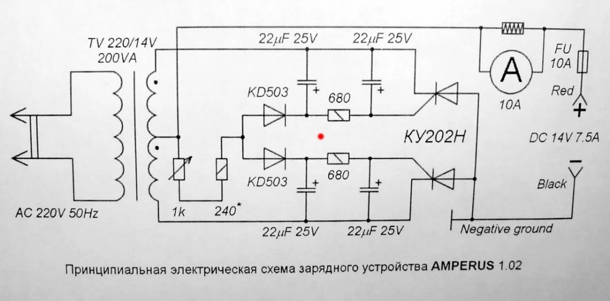

Зарядка-подзарядка
А кто подкинет схемку подзарядного устройства с регулируемым током от 0,5 А до 6 А?
У меня есть трансформатор 220В 250Вт, выход 12 Вольт.
Если есть у кого желание подсказать, буду очень благодарен.
почему ток 0,5А? Мопед китайский "Дельта" у меня и друга моего. Аккумуляторы там маленькие. Ток зарядки не более 0,6А.
А почему до 6 А? Так если получится и авто аккум. буду подзаряжать.
А еще есть мост на 8А.:tehnari_ru_325:
Для заряда авто аккума не пойдет, надо 14V ...
Вот переделанная и проверенная схема зарядного для авто аккумов ..
Тиристоры можно крепить на корпус, это и будет радиатором и минусом ... :)
    53.2 KB · Просмотры: 16,112

Уважаемый George Smith!
Я Вам очень благодарен за схему и разъяснение по поводу того, что необходимо 14 вольт. Я имел ввиду 12 В то, что он годится для подзарядки 12 вольтовых аккумуляторов. А выход у него 20 вольт, а под нагрузкой выдает 12 и больше. Короче говоря, я хочу использовать то, что есть у меня под руками в наличии. Целенаправлено покупать транс, нет такой цели. Поэтому хотелось бы собрать регулируемый подзарядочный блок с током от 0,5 до 6 Ампер.
приведенная Вами схема, для меня "темный лес", поэтому прошу Вас, -если Вам не трудно скажите, эта схема с регулируемым током? И по этой схеме я соберу то, что мне нужно?
Спасибо! Жду ответа:tehnari_ru_860:
Да с регулируемым током зарядки, переменный резистор !!!
Чтоб нормально зарядить аккум на 12V, надо 14V, это знают все ... :)
Зарядка-подзарядка
Спасибо большое!!! Вроде всё понял. Ну а если чего то и не понял, то переспрошу:tehnari_ru_674:
Все норм, ежели чё, дави на клавиши в мою сторону, объясню ... :)
