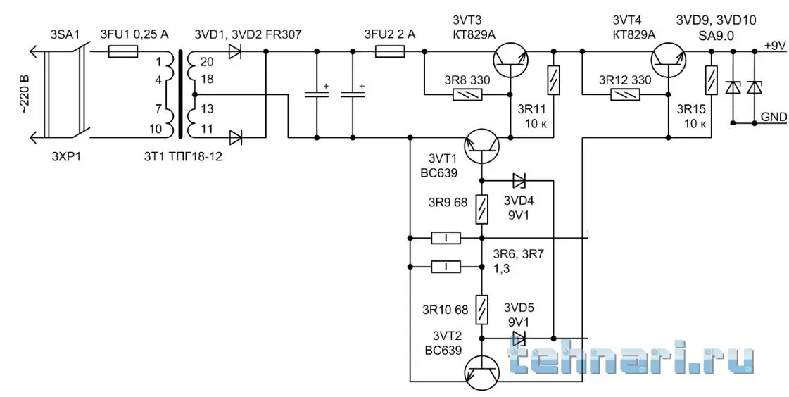

Всем привет!!!
Нужна помощь
Имеется заводской блок питания газовой колонки с искробезопасным питанием, на выходе блока 9 вольт и ток ограничен 0,9 А. Сам блок собран по схеме

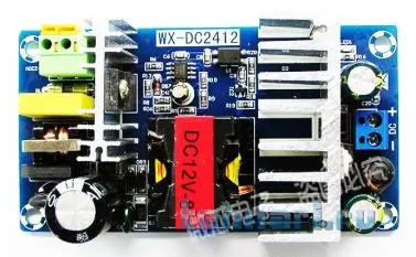

Если в качестве источника питания применить имульсный БП как на фото только с выходом 11 вольт

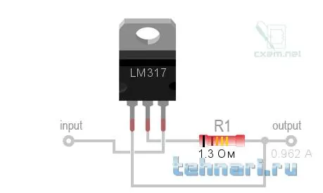

а после БП поставить ЛМ317 с резистором в режиме токоограничения в 0,9 А (плюс падение напряжения на ЛМ, на выходе как раз будет около 9 вольт)

Нет, не будет. Читайте стандарты, диктующие правила разработки таких цепей. Ничто не может применяться в таких целях, без аттестации и проведения соответствующих испытаний.
Обратите внимание на отсутствие на выходе конденсаторов, последовательное соединение транзисторов, и параллельное соединение стабилитронов на выходе. Всё это работает на повышение надёжности схемы. А конденсаторы (к стати, и индуктивности) накапливают энергию, превращающую любые слаботочные токи в искроопасные.
Не только схема отвечает за искробезопасность. Но, и конструктив тоже. По правилам, все элементы, обеспечивающие искробезопасность должны заливаться в блок, например, эпоксидный, гарантирующей неразборность. Который обойти или исключить из устройства, нельзя.
Как раз таки в заводском этого нет))) все открыто в пластиковом корпусе
Я говорю о правилах. А вы- о, возможно, нарушениях правил. Начните с изучения стандартов, спорить здесь- вам дороже.
Низзя. ЛМка в режиме источника тока поддерживает заданный ток путем изменения напряжения, причем она в любом случае старается выдать заданный ток не зависимо от сопротивления подключенной нагрузки.
Проще 7809 + обычный предохранитель на 1 А.

Стандарт одно, и там все сложно написано. А вопрос у меня был в том будет ли являться схема искробезопасной, если нет, то почему, если сравнивать ее с заводской схемой. Отличия только в том что за место трансформатора импульсный источник питания, вместо схемы токоограничения и защиты которая на транзисторах, организовать ее на ЛМ317
А разве заводская схема на транзисторах работает не в таком режиме?
И выше 9 вольт не сможет его поднять, это потолок источника питания
7809 чтобы стабилизировать напряжение?, а как ток ограничиваться будет? Или какаято определеная схема включения с ограничением тока? По сути предохранитель не предотвратить искрообразование.
Я вам только приоткрыл содержание этой глыбы. Вы видели, в стандарте есть ссылки на другие. Там, тоже есть ссылки, и весь комплекс документов нужно читать целиком. Это сотни стандартов. Понимаете, куда вы сунулись? Искробезопасность- это сложнейшая наука, и туда лучше не ходить. Если вы хотите отремонтировать- делайте с точностью до микрона всё то, что в принципиальной схеме. Наверно видели, что даже трассы прокладки проводов должны быть выдержаны. Типы провода искроопасного и искробезопасного должны быть разными.
Неужели думаете. что сейчас можно вам рассказать то, чем занимаются НИИ в течение долгого времени? И вы способны это понять?
Не статические параметры работы схемы, а ДИНАМИКА- вот что важно. Накопление, передача и генерация реактивных мощностей.
Впрочем, хотите- занимайтесь. Подумаешь- одним взрывом будет больше.
