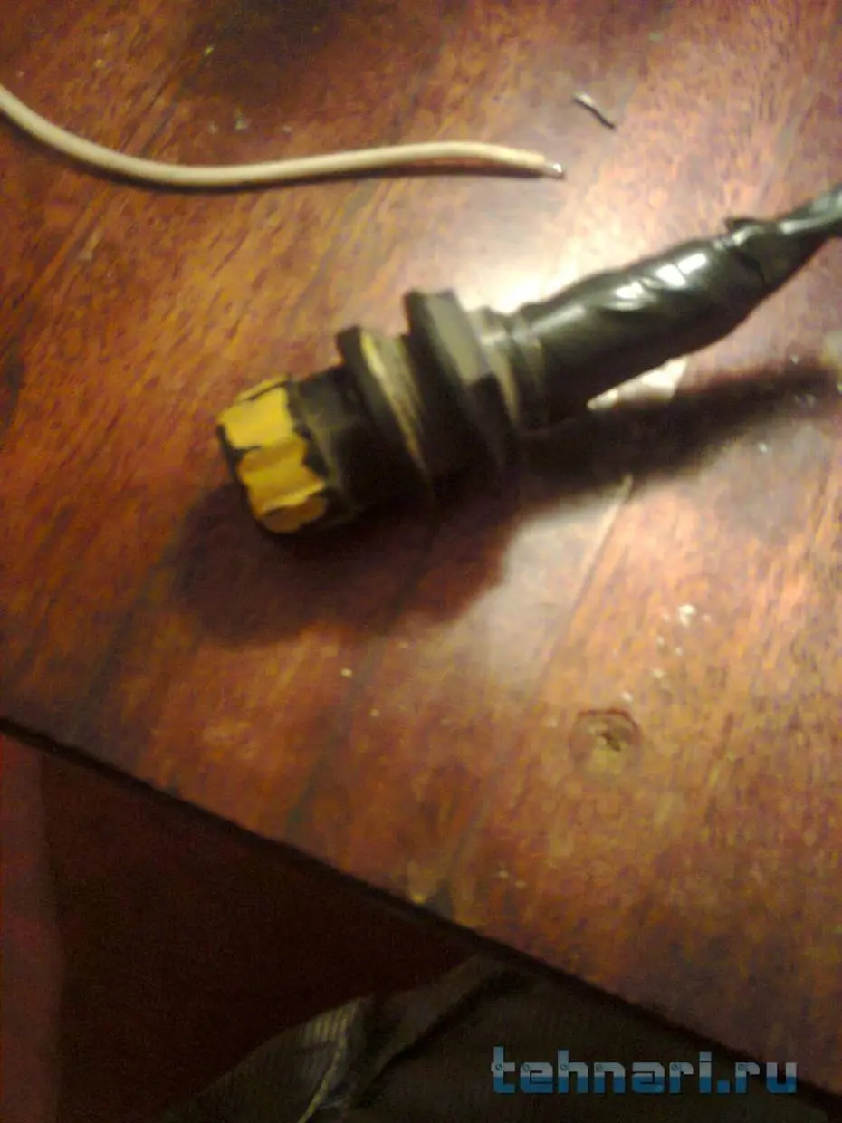

Отпаиваем все провода, оставляя только черный (минус) желтый (Плюс 12 вольт) красный (Плюс 5 вольт) зеленый и оранжевый (+ 3.3 вольта) (всех по одному) тем самым у вас появится возможность подключения 12 v и 5 v оборудования, а 3.3 v можно пустить на питания электронного вольтметра.
На выходах 12 и 5 v установлены выключатели для включения/выключения нужного мне напряжения http://www.tehnari.ru/attachments/f119/240195d1442339987-oioi0067.jpg/img] [/URL]
Вот так это выглядит схематически
[URL="http://http://www.tehnari.ru/"] [img]http://http://www.tehnari.ru/picture.php?albumid=485&pictureid=3924
Вот так практически
http://http://www.tehnari.ru/picture.php?albumid=485&pictureid=3923/img] [/URL]
Здесь минус только в том что можно использовать либо только 5 вольт, либо только 12 вольт, так же на выходе я установил амперметр на 30 А и дополнительный предохранитель на 220 вольт, на этом пока все, о дольнейшей переделке расскажу позже
