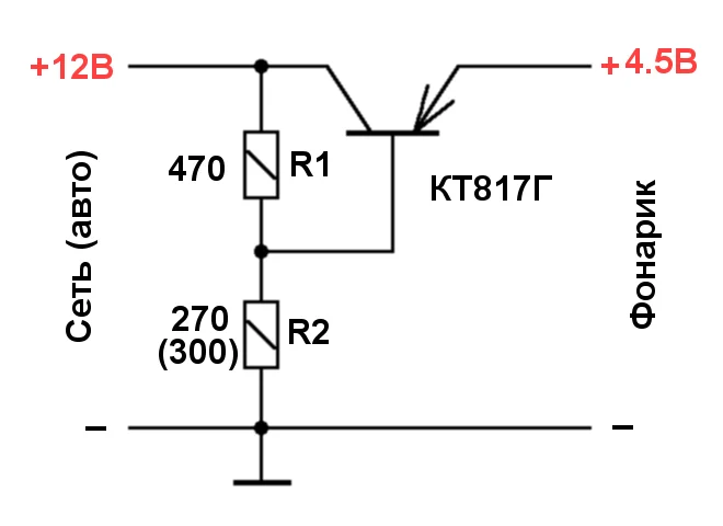

Блок питания с12v на 4.5v
  • Автор темы Автор темы Facc2
тип батареек ... "ААА"
Возможно вообще одним резистором можно обойтись... :)
Был бы этот фонарик в руках, решение "как подключить" было бы уже через минуту, а так, чувствую, тема ещё дня два будет продолжаться. :)
тип батареек ААА.
питание хочу взять от бортовой сети, а про батарейки забыть.
В общем похоже на вот такой вариант у тебя,но смысла в таком действии я особо не вижу,так как теряется вся прелесть мобильности,другое дело подключить внешний аккумулятор на 6-12в и пользоваться с ним,да бы не покупать батарейки,но можно просто купить микропальчиковые аккумуляторы и использовать их,хотя хозяин-барин.
стабилизации в твоём случае по току реально не нужно,это слишком жирновато для такого фонарика,а хватит и кренки КРЕН5А ,тепла там будет выделяться не так много и его (кренку) вполне реально спрятать внутри корпуса фонарика прикрутив небольшой радиатор.

Тем более батареи ААА. Достаточно в батарейный отсек кинуть три детальки и все.
При заглушенном двигателе будет 4.2В, при заведенном 4.7В, что абсолютно не страшно для светодиодов.
Можно в резистивный делитель поставить и другие ближайшие резисторы ...
R1-510, R2-330
R1-590, R2-360
R1-620, R2-390
R1-680, R2-430
И все будет работать ... :)
P.S. Можно вместо R2 поставить подстроечник 470 Ом и выставить как угодно душе ... :)

вопрос решаемый,резисторы на общее сопротивление 5-10Ом
,а в случае с кренкой,то опять таки поставить после кренки на те же 5-10 Ом

George Smith можно подробнее о твоей схеме!? то есть если я ставлю R1-510 то R2-330? цифровое значения это "Ом"? R2 подстроечник 470 Ом - это что, что то другое? типа с крутилка звука громкости?
и "1 Ом добавить и за глаза" - куда добавить, или место чего?
и как мне в магазине объяснить что мне нужны эти детали? и есть ли у них полярности которые надо соблюдать?
