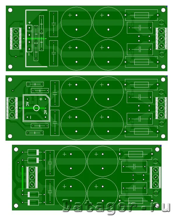

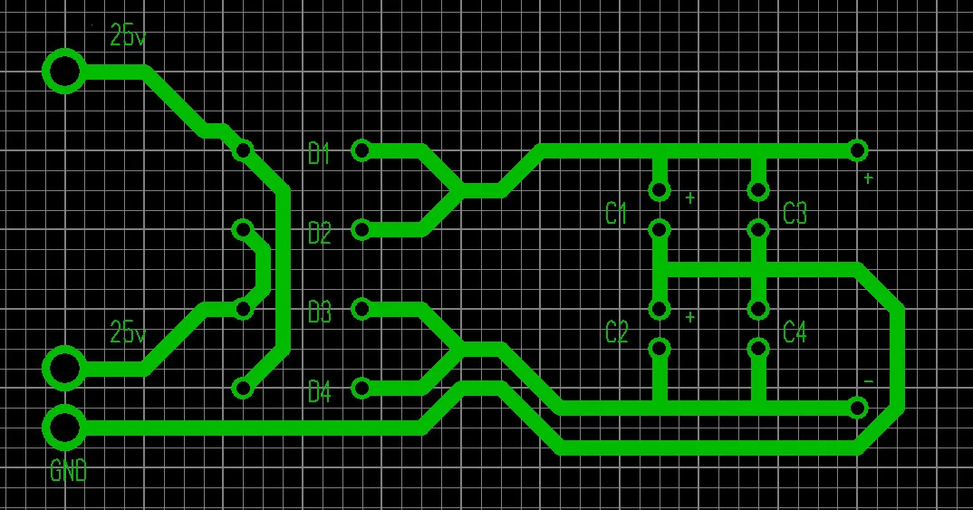

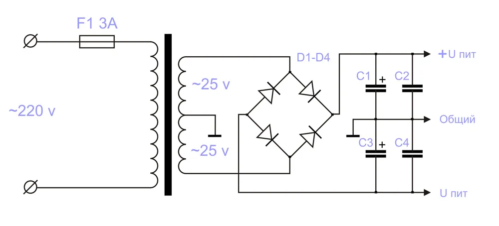

Здравия! Вещи вроде элементарные, даже стыдно обращатся за помощью.. Но голову сломал уже за утро.. Вобщем во вложении схема блока питания, там же набросок платы в sprint layout. В тупик меня поставило то, что на усилителе ТДА7294 будет 2 канала, т.е. 2 одинаковых платы. На трансформаторе 2 обмотки (3 вывода), 1 из них я так понимаю - общий. Вопрос стоит как-то так: "Обе микросхемы будут питатся с 1 блока, т.е. с "+" будет 2 вывода на разные платы микросхемы и с "-" соответственно тоже, или надо как-то разделять каналы на блоке и покупать второй комплект кондёров с диодами?".
Не нужно. С одного блока питания можно питать сколь угодно каналов усилителя лишь бы мощность позволяла трансформатора

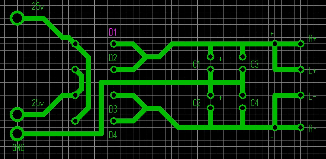

Т.е. делаю вот таким макаром, и ничего мне за это не будет, если правильно подберу ширину дорожек?
    53.6 KB · Просмотры: 81

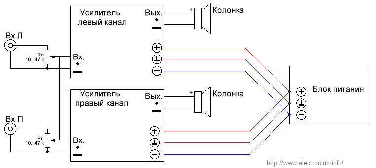

Да, дорожки конечно потолще, и с усилителем соединять так
    60.9 KB · Просмотры: 889
    10.2 KB · Просмотры: 504
Спасибо мужики, пошел разбиратся. :)
