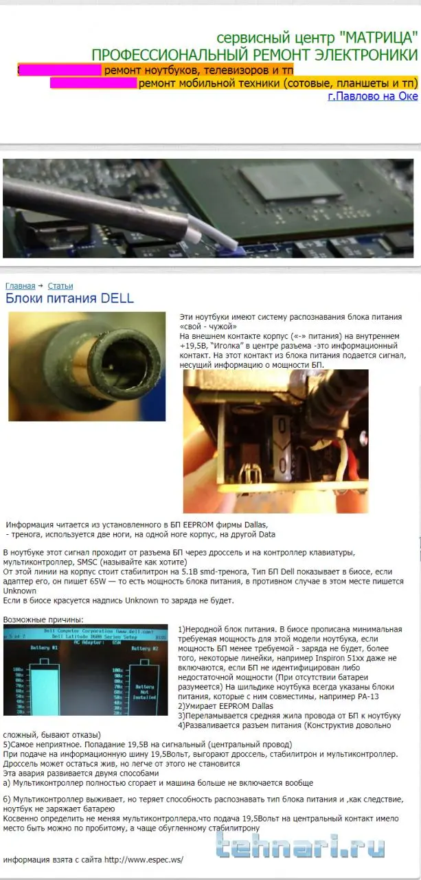

Каждый думает по разному, вот с Интернета скан:

У асуса не встречал системы идентификации.
