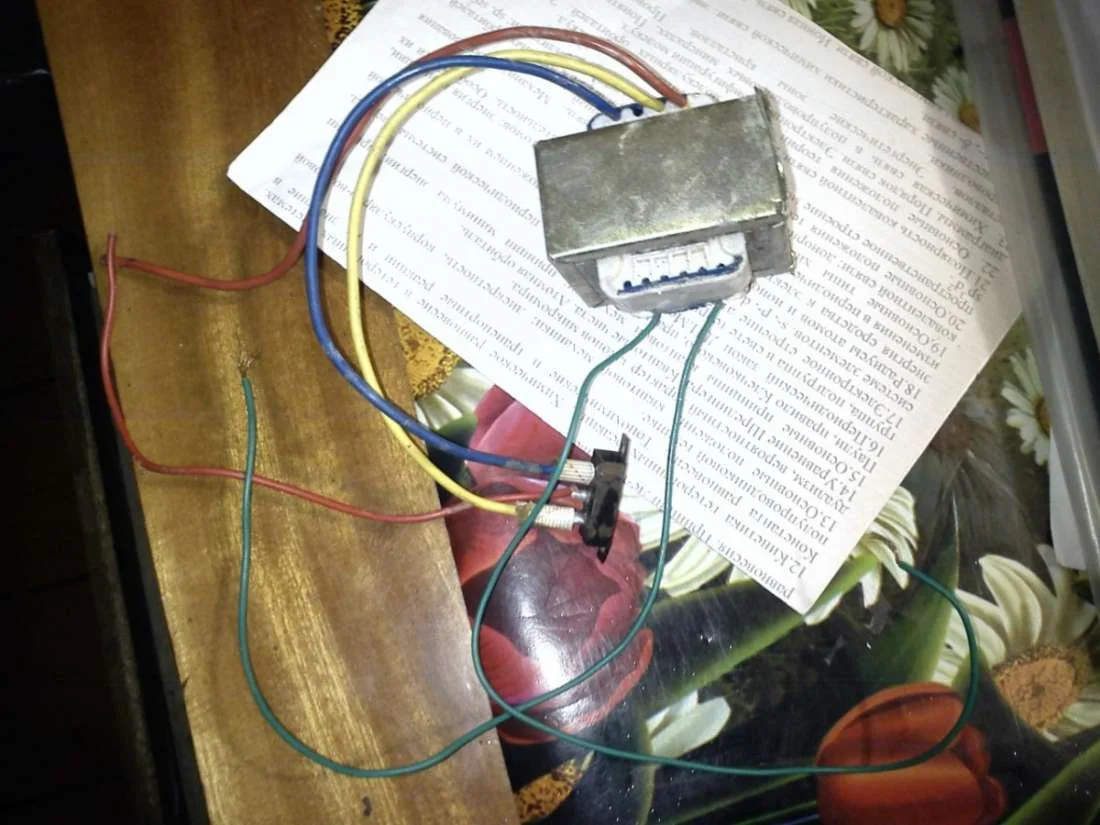

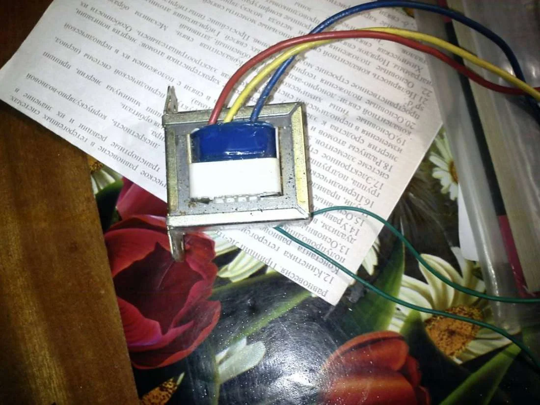

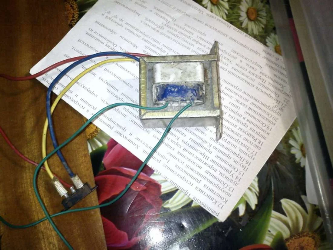

Подскажите пож. какой провод от блока питания идет к 220 В а какой к 110В, блок был вытащен из магнитофона.

Тестер в руки и меряешь обмотки, где сопротивление самое большое там 220, ты же уже прозванивал один трансформатор...
вроде желтый и синий на первй взгляд 220
BH3 ты наверное перепутал. Это нужно прозванивать синий с красным, и желтый красным? а проверку сделать подсоеденив лампу накаливания?
По логике 220 Вольт должны подводиться на крайние выводы, но кто этих китайцев знает... Лучше всего
И синий с красным и желтый с красным и синий с желтым и зелёный с зелёным
Померил синий с красным показывает 88.5 Ом, желтый с красным показывает 41.9 Ом, синий с желтым показывает 47.2Ом, зелёный с зеленым показывают 1Ом. Я так думаю она даже не рабочая.
Спасибо. А она подойдет для усилителя на tda 2003 или tda 2030A?
Надо включить трансформатор в сеть и померить напряжение. Скорее всего для TDA 2003 подойдёт. Может даже для питания двух TDA2003.

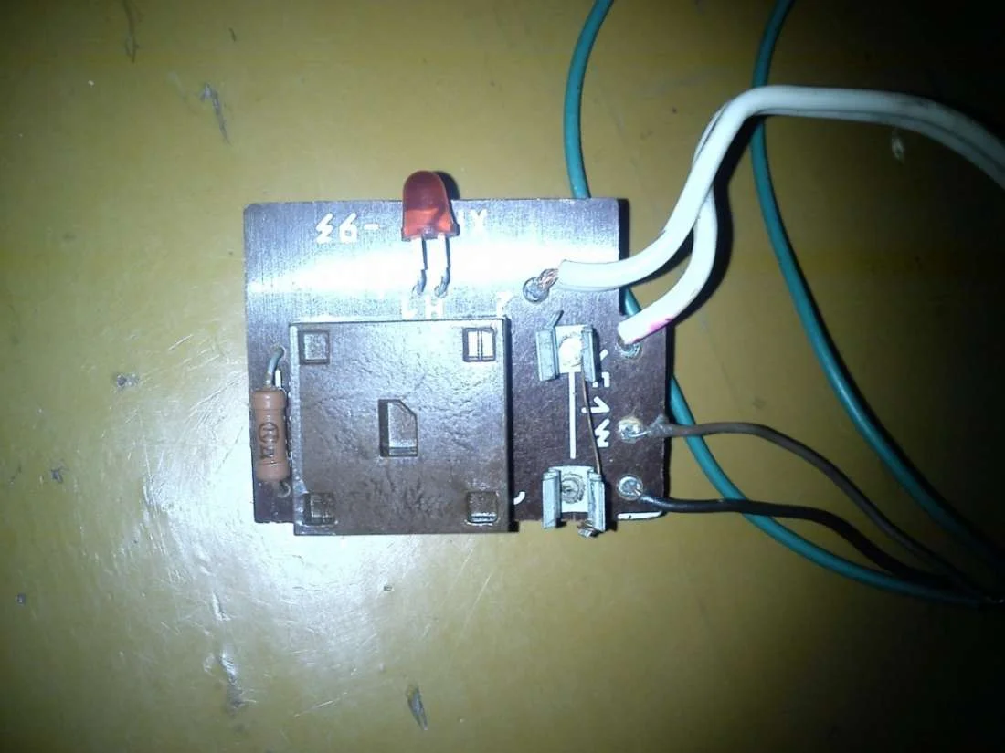

Работает, выдает 11,4В, подсоеденил к плате от другого блока получил 9 В постояного, можно как нибудь сделать около 14 В постоянного?

А прямо в эту плату можно поставить , я так думаю это диодный мост или нет?
Ну да, только плюс к плюсу, минус к минусу :)
