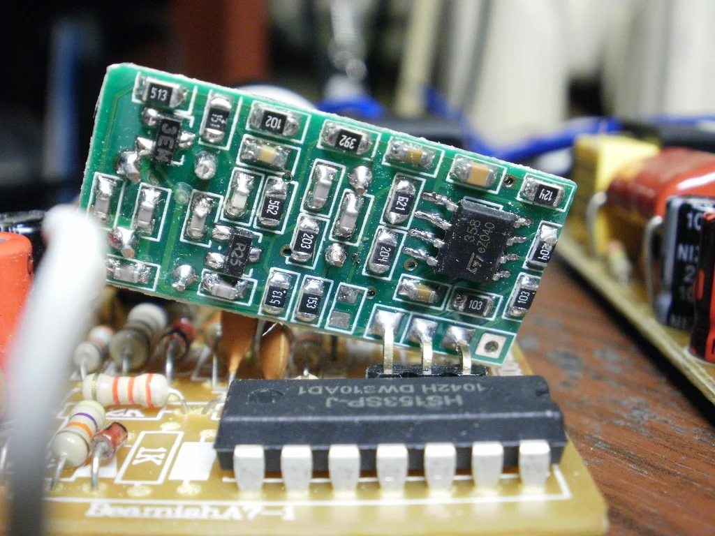

А зачем питание смотреть? Там написано 5в и Gnd
А есть ли оно там на самом деле - те 5В?
Если есть, то во время нажатия кнопки на пульте, смотри что будет на среднем выводе шпилек (осциллографом или мультиметром)
Конечно, они там есть :)
Там последовательный код. А hs153sp-j - не счётчик и не триггер. Точнее, не просто счётчик или триггер. Ибо каждый выходной канал можно включить или выключить независимо от другого, а также одновременно включить или выключить все каналы.
hs153sp-j я ничегошеньки не нашёл, видать это какая то сильно китайская магическая штука...
Счетчик или триггер, но скорее всего счетчик.
Декодер. Распространен достаточно широко именно на подобных устройствах.

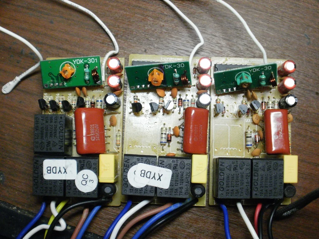

Можно было сделать приёмники самому
Или приспособить один пульт на две люстры. Мы уже знаем сколько и куда нужно перемычек на пульте и на одном из пультов можно поставить двух-позиционный переключатель, перемыкающий нужные нам цепи для управления одной или второй люстрами.:)
Вот мне как раз один пульт на две лючтры и надо, но переключатель там жуткий понадобится, со множеством независимых контактов:D
Я на фото от Ultras (пост № 13) плохо вижу. Сколько перемычек конкретно задействовано на каждом из твоих пультов?
П2К на 8 групп:
Уж больно он здоровенный:D В пульт не влезет:D Так то у меня и поменьше размером есть, и даже на три положения но всё равно не то, колхозинг какой то:D
А вот ещё такой вопрос, интересно можно ли саму микросхему использовать в качестве переключателя, ведь блок даже без пульта переключает режимы по очереди с обычного выключателя, тоесть включил-1 фаза, выключил-включил 2 фаза и т.д. Ведь за это дело hs153sp-j отвечает? Если так можно микрухи из дохлых пультов куда нибудь применить в качестве переключателя? Интересно какой ток она выдерживет:D
Переключением занимается МС в блоке люстры, а не в пульте.
Выдаёт она просто логические уровни. Между МС и реле стоят транзисторные ключи.
А, ну да про ключи я забыл:D Я про блок люстры и говорю.
Подскажите, какая радиодеталь в пульте д.у. отвечает за дальность радиосигнала?
Усилитель. Это отдельная платка с тремя ногами, над микросхемой.
