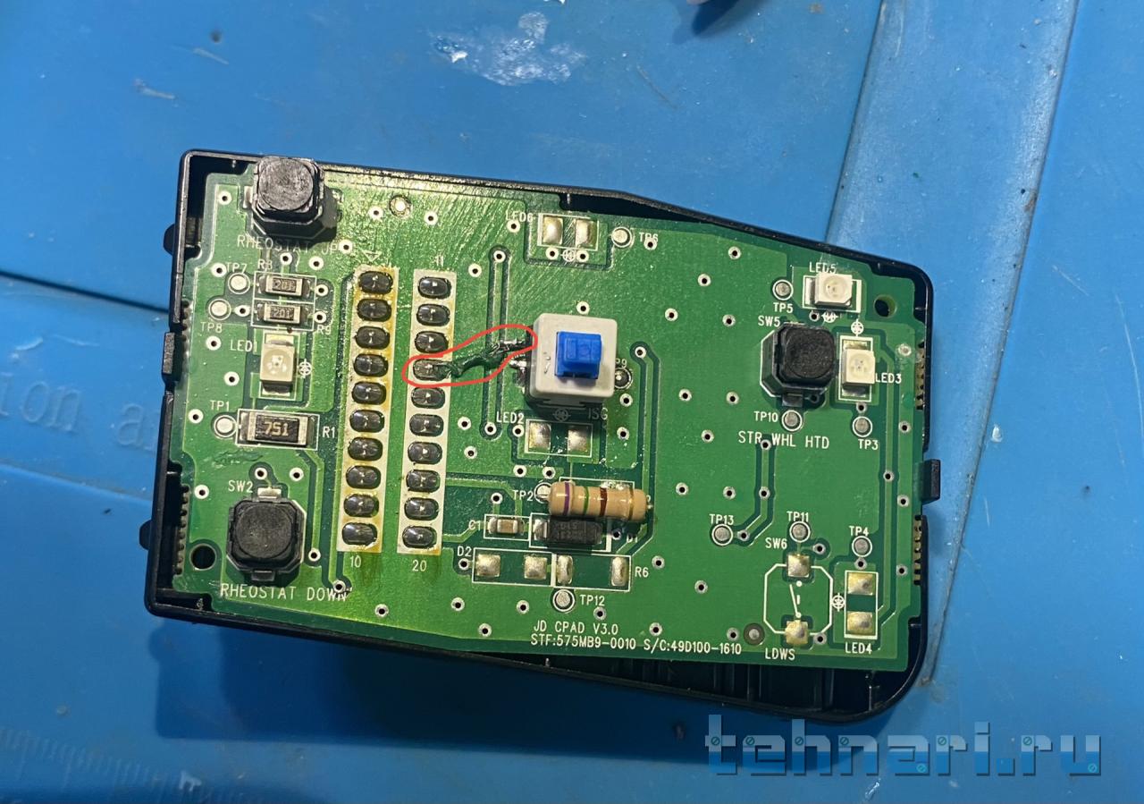

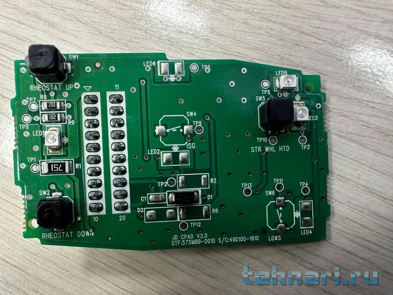

Всем привет.
Помогите пожалуйста разобраться с платой.
Есть блок управления светом и обогрева руля от KIA.
Левые 2 кнопки отвечают за регулировку яркости подсветки, правая верхняя за обогрев руля.
Мне надо установить на эту плату режим Active ECO и LDWS.
Начнем с Active ECO.
Я точно знаю, и эта схема рабочая, нужно на SW4 припаять кнопку и от одной ножки кнопки пустить провод до ножки 14, так же, припаять резистор 750 ом на позицию R2.

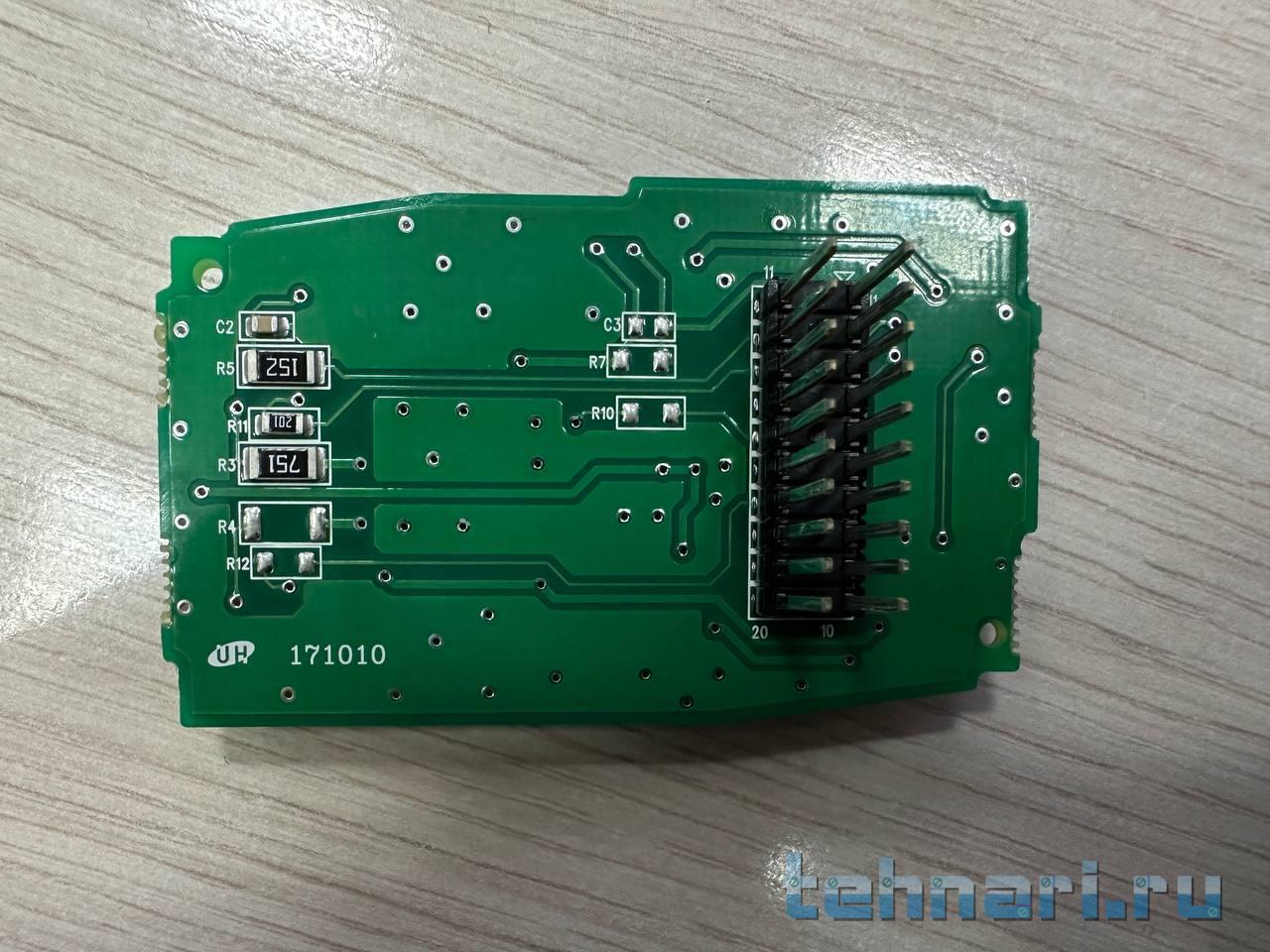

Вот тут у меня возникает вопрос. Нужно ли тянуть провод от кнопки до 14 контакта или можно на обратной стороне платы припаять резистор R10?
Про LDWS. Будет ли достаточно только припаять кнопку и диодик? Или на задней стороне платы так же надо будет паять резисторы R4 и R12 ?
Заранее благодарен за помощь.
Никаких схем к сожалению нет =(

Я знаю, читал. Но, у него нет описания кнопки LDWS + меня интересует, можно ли не паять провод от кнопки до ножки, а поставить резистор сзади платы, так как там есть свободные места для чего то.
Плохо видно, но создалось впечатление, что контакт 14 свободный.
Может так случиться, что даже если поставить кнопку диодик и резисторы на обратной стороне (что вполне логично), нужный режим не заработает из за отсутствия проводов на колодке, который пришел на данный блок.
Привет. Вот автор с сайта Drive2 так и сделал, он прокинул проводок от кнопки SW4 до ножки 14 слева. Фото приложил, но если перевернуть плату, фото есть в первом посте, то можно будет увидеть места топ резисторы. То есть, если его туда припаять, то возможно и провод тянуть не придется. Хочется максимально штатно все поставить.
Все провода в колодке есть. Корейцы в этом случае не сэкономили. Все LDWS ставится в 4 действия. Вешаешь камеру, тянешь 5 проводов до разьема слева на стойке лобового стекла, ставишь блок с кнопками и прошиваешь приборную панель. Сложного ничего, но вот оригинальный блок ты фиг найдешь, а если и найдешь, то стоит 14-17к и ждать 2 месяца. А тут по сути родная плата подходит и все обозначения есть. Нужно просто докинуть необходимые резисторы в нужное место и все заработает.
Я кстати купил второй блок, что бы с него все резисторы и диоды снять.
Вы меня не услышали
Если это так, то хоть паяй, хоть не паяй все детали на блок. Только "проводок".
