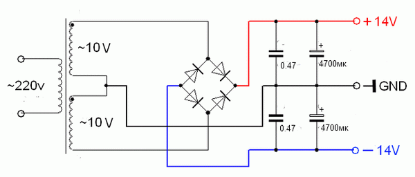

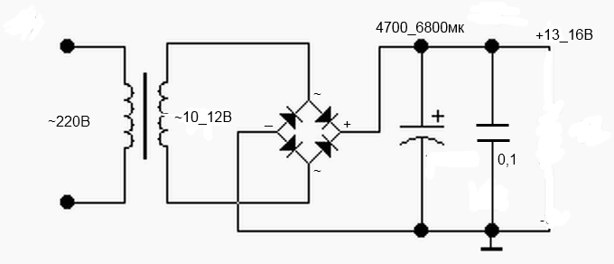

есть две микросхемки TDA7265 и ta8210ah обе по 2х25вт ,вопрос 1) можно ли на какой -то из них свести каналы и получить моно в 50 вт(+ схему как это сделать)? 2) есть у кого нибудь схемка блока питания для них( у тда двуполярное питание у ТА однополярное (не более 15вольт))
1.Можно для TDA7265, схему смотрите в даташите
2.Типовые схемы блоков питания
