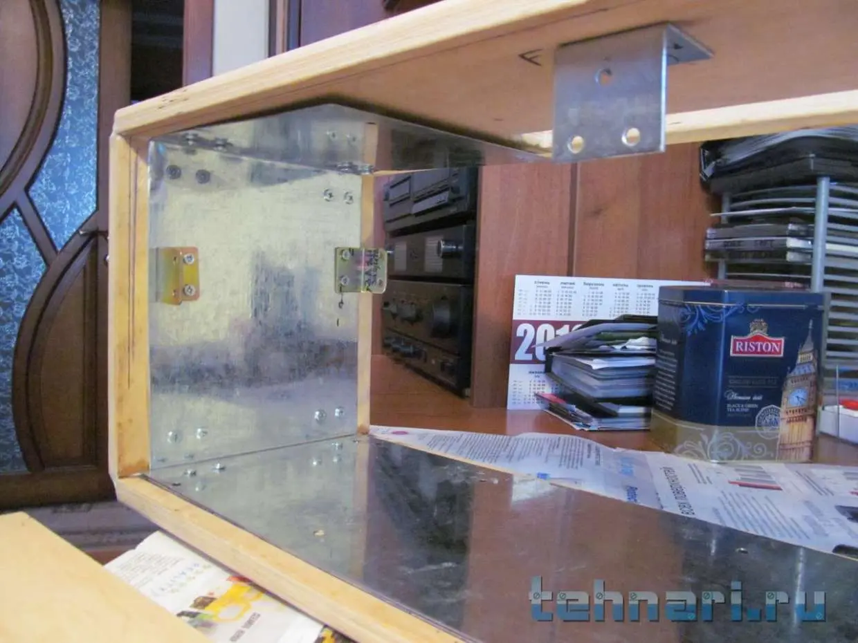

Уже порезали фанеру для корпуса в столярке. Плохо, что зима на носу , в квартире если начну сверлить и обрабатывать деревяхи куча пыли будет , а на улице пока нет возможности работать. Может к другу заедем в мастерскую, и там все доделаю.
Вот почти доделал я корпус из фанеры для моего усилителя . Осталось только шлифануть все прошпаклёванные места и обклеить винилскожей. Внутри корпуса я прикрутил экранирующий кожух их жести для уменьшения наводоок и фона ( под днищем шасси и вокруг силового транса ) . Передняя стенка тоже будет с таким экраном. Сзади будет защитная планка для ламп которую я сделал из обычного строительного металического профиля чтобы они не повредились при транспортировке , ну и чтобы никто туда ручки свои не совал ))). Сверху вырезал окна для дополнительной вентиляции , туда подложу потом сеточку из алюминия. Фотки на данном этапе .
То же думал об этом, в первом усилке обклеивал алюминиевым скотчем, но только верх и бока, толку не было. А фон то оказывается шёл снизу от комбика, даже не включённого, исползовался только динамик. Как и у тебя на фотках. Сейчас то же конструирую короб под новый усил, в планах то же всё экранировать...

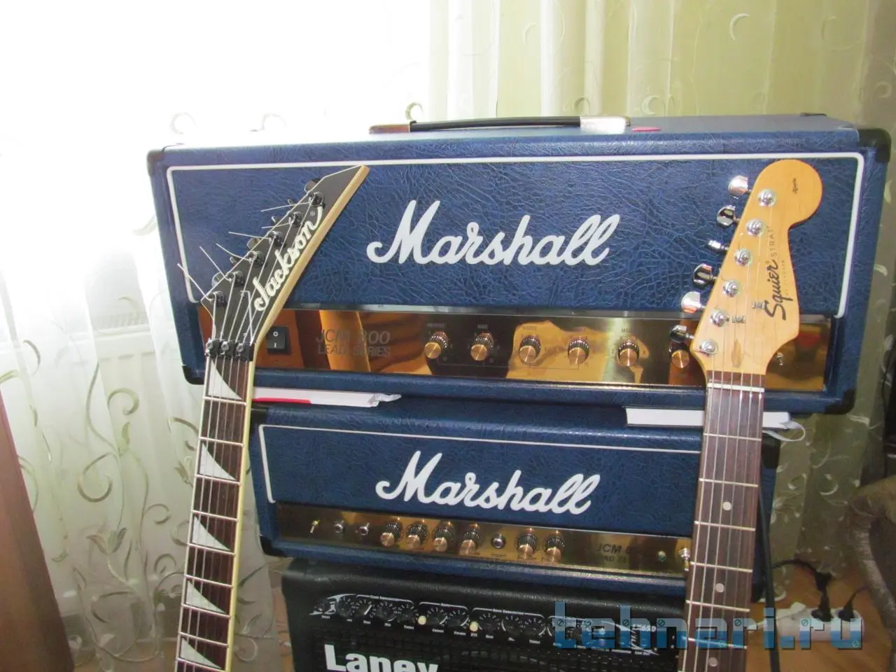

Вот, почти уже доделал свой Маршал. Осталось только совсем немного, но оказалось что это сложнее всего найти - сделать лицевые панели лазерной гравировкой , и купить ручку - в стиле Маршал - https://www.tube-town.net/ttstore/Parts-for-Cabs/Handles/Marshall-Handle-Vintage-Gold::3195.html. Может кто-то знает, где найти в Украине такую ручку, и где заказать лазерную резку и гравировку лицевух? Материал для них есть, золотистая нержавейка 0,4 мм , все макеты в Кореле тоже есть. Уже обзвонил кучу кантор - то такого не делают, то цены космические, подскажите где найти хорошую фирму, а то я уже месяц ищу кто это сделает ? На надписи фломастером не обращайте внимания - это временно ))

Ну что не прошло и полгода))) Наконец то сделали лицевухи лазерной гравировкой, и я доделал свой Маршалл. Экранировка внутри деревянного корпуса очень заметно снизила фон и наводки, остался только шум ламп даже на высоком входе. Моща нереальная рвёт всё в клочья , скоро завезу на точку чтобы разогнать его на высокой громкости! Дома больше даже четверть громкости страшно выкручивать.
