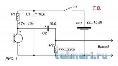

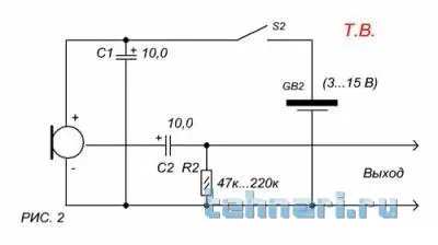

Это на старых электретных микрофонах (МКЭ-3, например) было три вывода. Современные бытовые электретные микрофоны практически все с фантомным питанием (двухпроводные).
Добавить конденсатор в схему - не такая уж инновация. Двухпроводной в схему включить - тоже несложно. Так Вы согласны с назначением входов микрофона в схеме или считаете, что я ошибся?
В зависимости от того, какой микрофон имеется в наличии, меняется и схема его включения.
