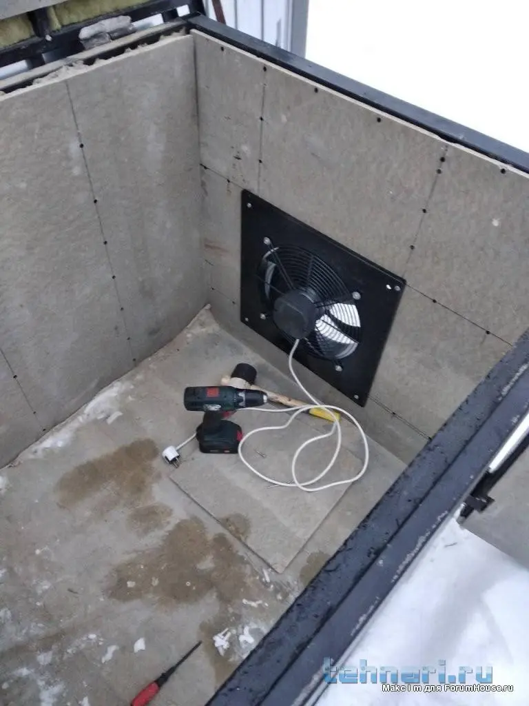

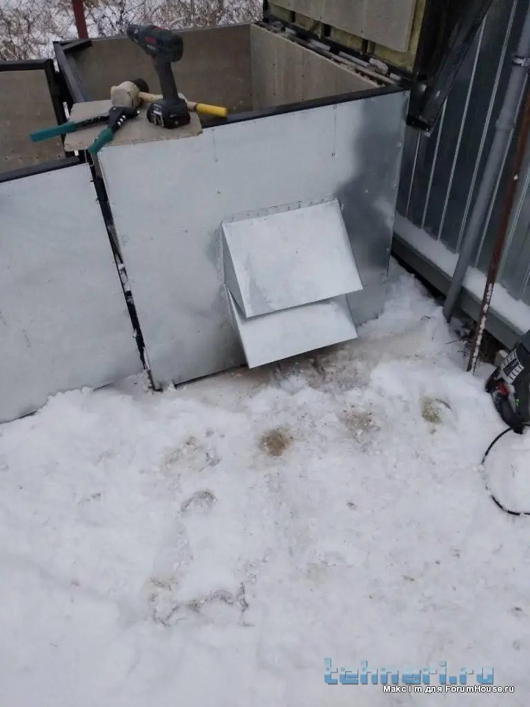

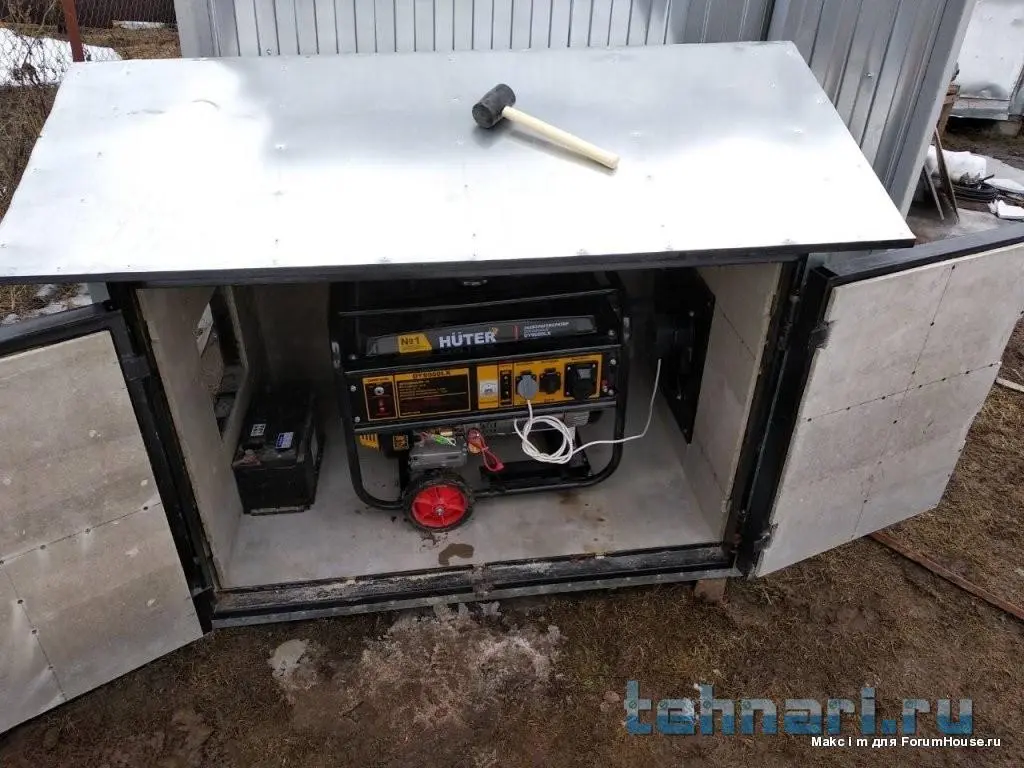

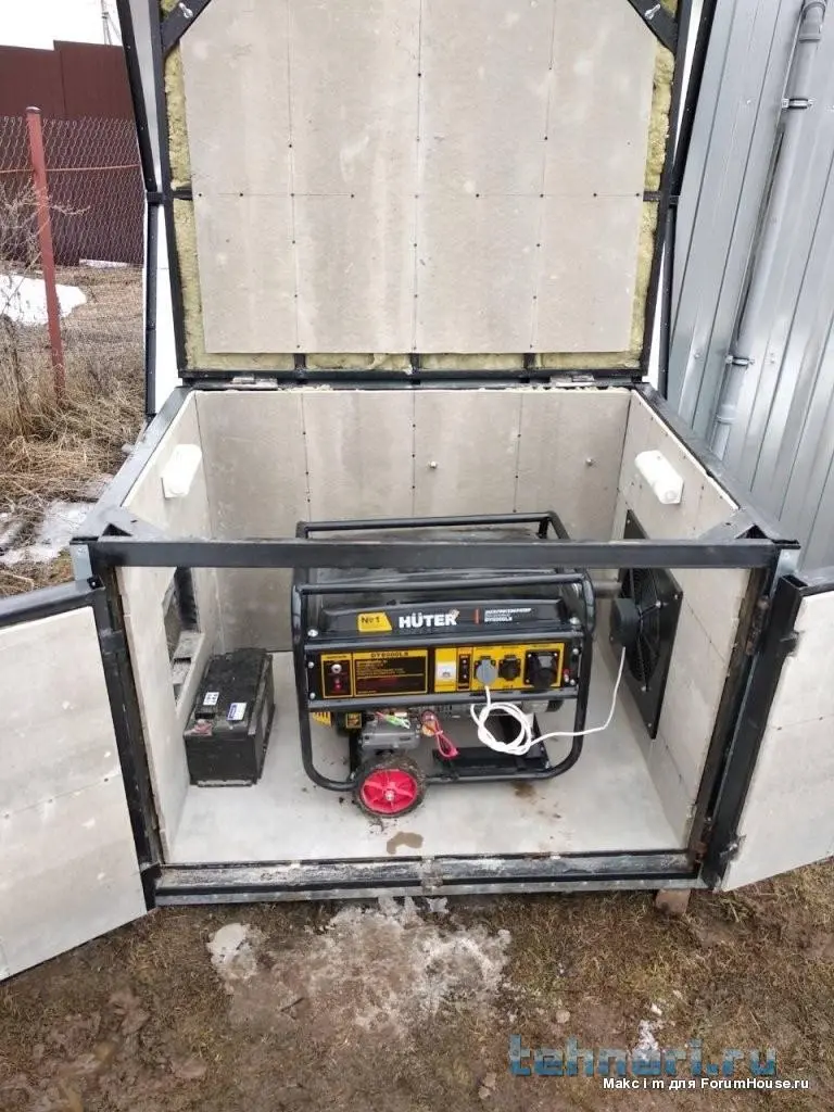

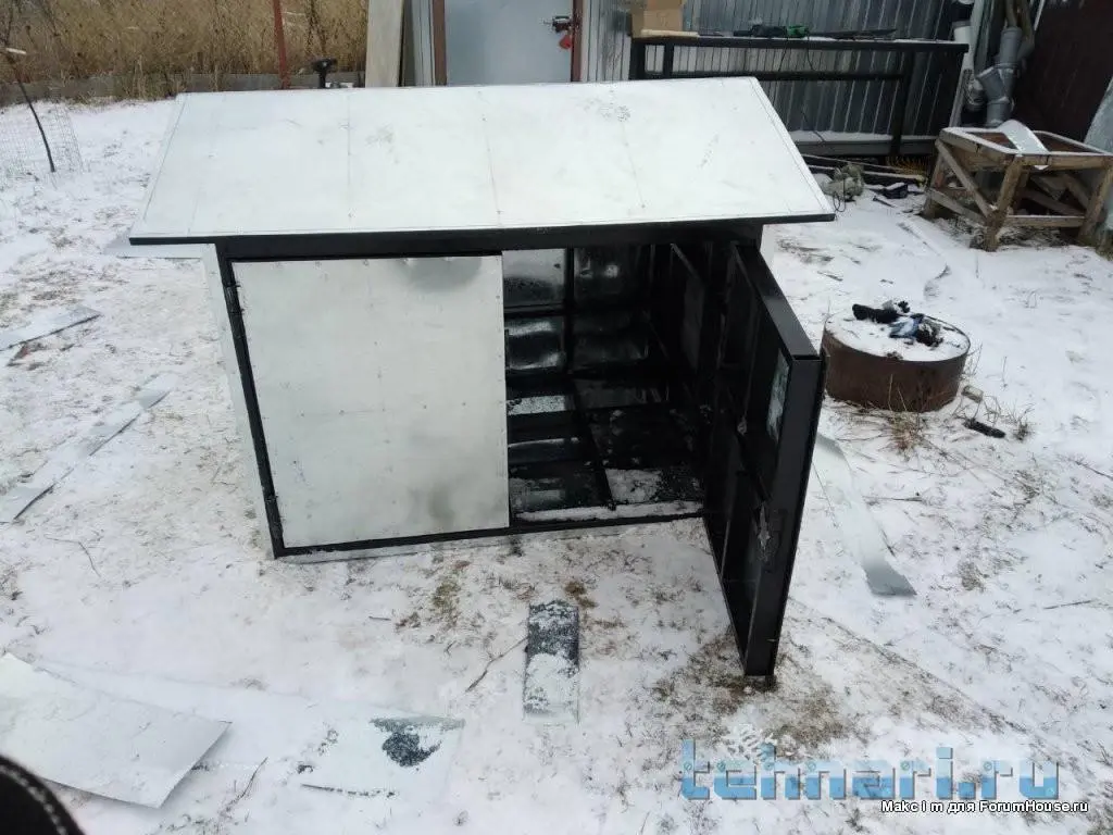

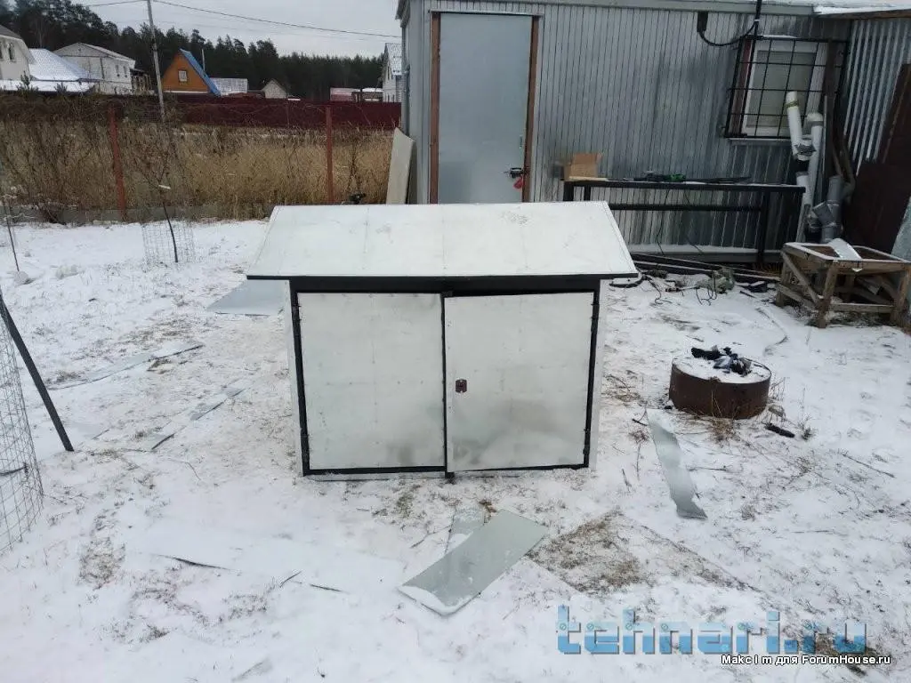

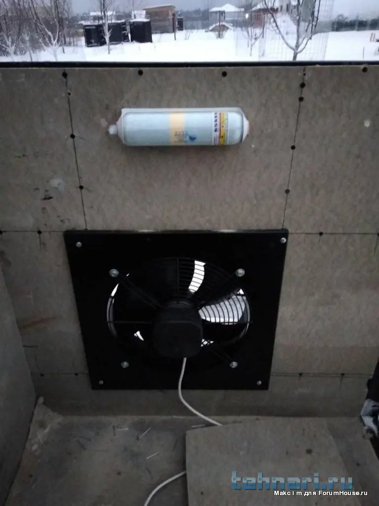

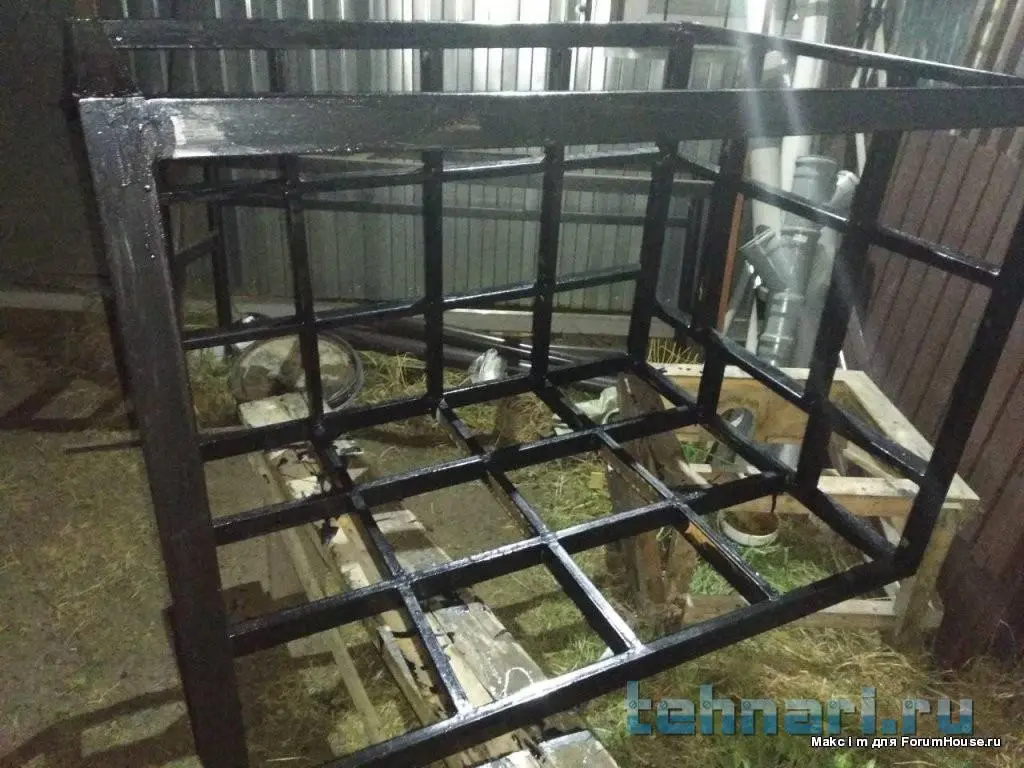

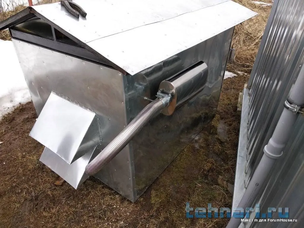

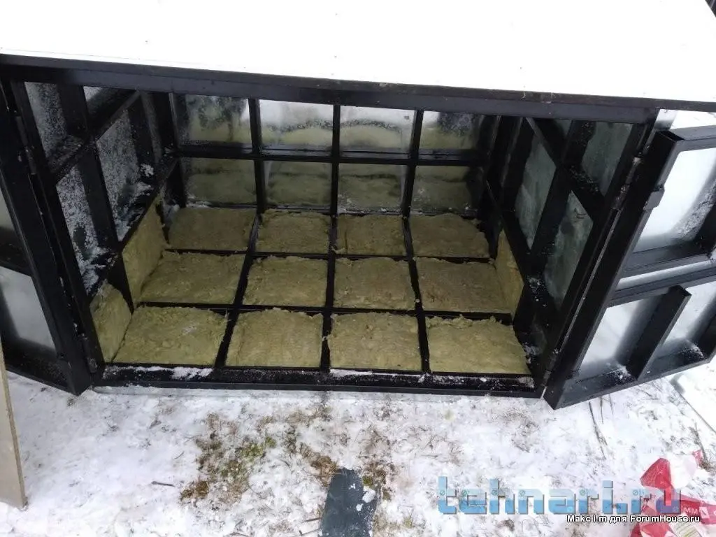

После замены генератора на более мощный. решил сделать для него бокс
1 - взломостойкий
2 - не горючий
3 - шумоизолируюший
4 - с вентиляцией
Вентилятор высокопроизводительный. промышленный
2 автоматических огнетушителя
дополнительный глушитель + гофра из нержавейки

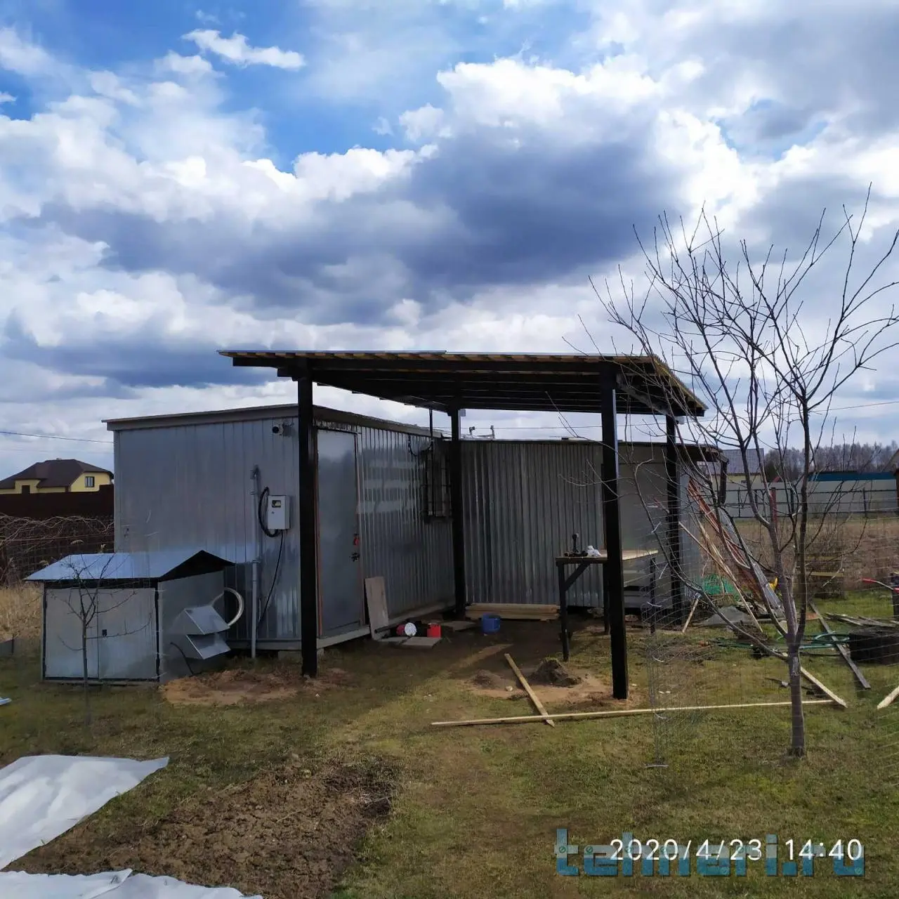

Ненадо там ничего огораживать... там нет оголенных контактов вообще... понятно что это детям не игрушка... он надежно запирается да и стоит далеко от дома (возде мастерской) . вот на фото видно
    149.8 KB · Просмотры: 79
Каковы характеристики? И основное его назначение В Вашем хозяйстве.. ))
Бензиновый, с электростартером, номинальная мощность 6500Вт.
Назначение - резервный источник питания.
Системы автоматического ввода резерва у меня нет. переключение ручное.
это дом в деревне. без электричества и воды нет (скважина своя)
запускать генератор умеют и жена и старшая дочка.
в доме работающий генератор почти не слышно (ну только если ночью завести и прислушаться)
