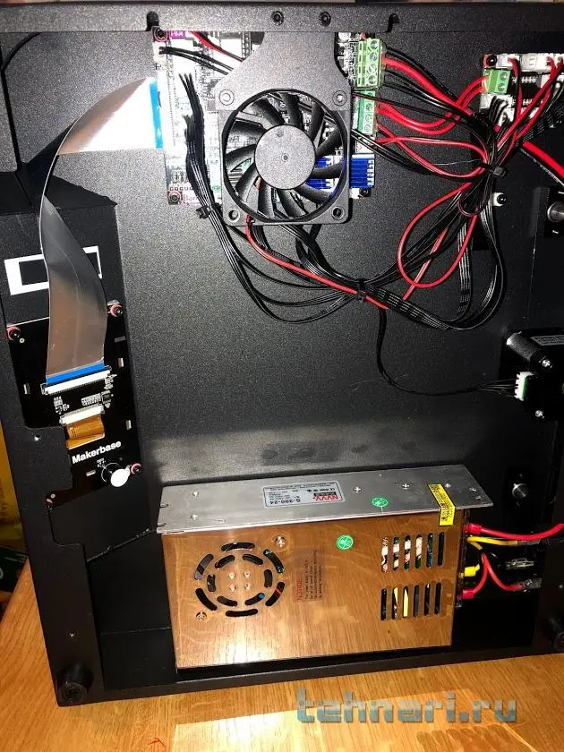

Вскрыв ему днище, показалась такая картина
Вентилятор не покрывал всю плату, с драйверами шаговиков солянка.
Купил драйвера ТМС2209
Поклеил радиаторы и запулил все во внутырь.
Я тогда не знал как правильно это сделать, Сначала поменять прошивку под новые драйвера потом их ставить или ставить потом менять прошивку. Ну я поставил потом поменял софт. Все удачно.
Перешел на охлаждение. Купил 2 китайских вентилятора. плюс печать рамки под них
5.webp/
И на родные крепления принтера. Теперь покрывают всю плату.
Декоративную планочку на вентиляторы тем "супер Мупер" клеем что у меня был мне не удалось закрепить. Но обезательно чем то приклею для эстетики когда буду печатать и менять ножки на нем для увиличения клиренса.
плюс обрезал ребра возле воздуховодов блока питания

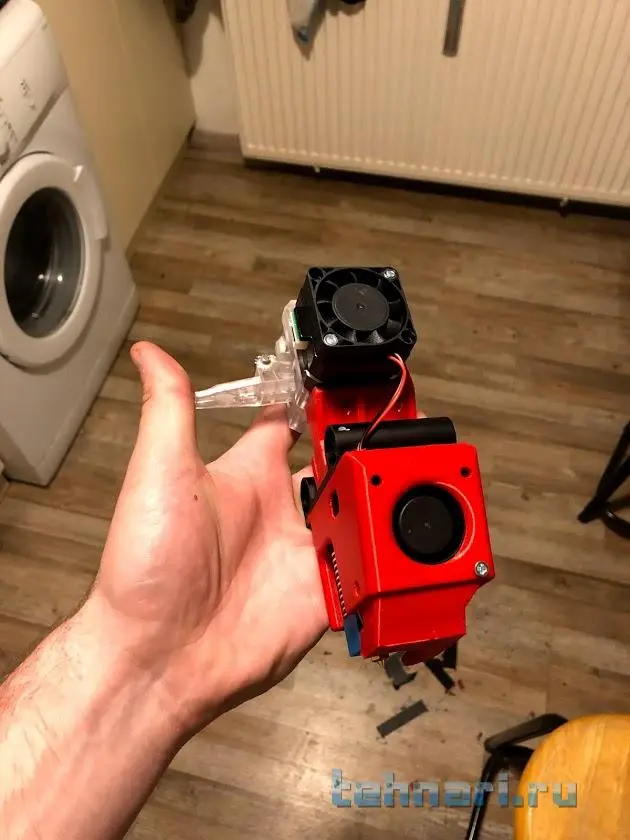

и поменять все комплектующие в печатной головке на более лучшего качества. Описывать каждый узел я не буду, кому интересно отвечу отдельно.
Был заказан всем хваленный e3d v6
Сопла фитинг и вся внутрения переферия.
и давай снимать родную голову и деребанить ее. С нее нужна плата.
Выглядит родная голова так: ( фото с нета)
В заранее роспечатаные детали давай это все сувать и крепить.
закрепил радиатор хотенда и микросхему внутри. Много подбирал длину проводки чтобы все это дело влезло
Обработал пластину крепления уже Директ екструдера ( подача как можно ближе к соплу)
Собрал внутренюю електронику ( нагреватель датчики температуры нагревательного блока)
Дальше начал собирать подачу
ну и все как выглядит в зборе
Заняло мне все это дня 4. Так как работа. Плюс много чего не получалось. Не печатало не шло. Загвоздки были в елементарных мелочах. Но доходил и замечал я их не сразу. Было желание опять выкинуть медведя с балкона. Но пока все благополучно.
