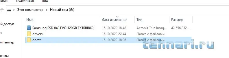

Добрый день, на ssd диск записал копию своей виндовс через acronis true image
ssd определился в биос, но его нет в boot devices,и не могу загрузиться с него из за этого. Пробовал и на старом компе и на новом
в чем может быть проблема?
Проверь, сделан ли раздел активным. Не всегда это включается на автомате.
зашел в управление дисками , напротив диска написано - исправен, базовый раздел диска
правой кнопкой по нему кликаю и нет функции сделать активным
Загрузчик-то на нём есть? Без загрузчика система с диска не стартанёт.
да там записан образ acronis ture image
вот скриншот диск g

Сначала устанавливается MBR, потом разворачивается образ.
Acronis True Image какой версии использовали для создания образа? Если вам нужно перенести систему с HDD на SSD, то это делается в режиме клонирования, образ системы создавать необязательно.
я с ssd на ssd копию делал и образ
Погугли fixmbr, процедуры различаются под виндой или с загрузочного носителя, MBR или GPT. В сети много информации, лень перепечатывать всю. Выбери сам нужный вариант.
я mbr выбирал когда содавал образ в акронисе
скрин что на диске находится
    10 KB · Просмотры: 26
через минитул patrition сменил на мбр
Так у тебя там нет системы!!!
Плюнь на всё и сделай тем же Акронисом всё повторно, но в режиме клонирования диска.
Должно запуститься сразу.
а что тогда весит 42 гб, клон диска я сделал , на скрине же видно файл от акрониса 42 гб, название файла- диск который клонировал
Именно!
Ты сделал образ и он там лежит. А нужна копия диска со стандартной структурой, то есть как ты открываешь корень исходного, так должно быть и на новом: Windows, Program Files и так далее...
