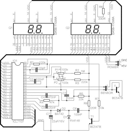

Хочу панель 5,25", в которой на 7-мегментных индикаторах будет выводиться температура устройств.
Хочу спросить можно ли устроить подобное?
И это сложно сделать?
//нужна собрать сам термодатчик и вывод информации на индикаторы

Такой термодатчик:
KTY82/110 SOT23
За 46,00р
Описание:
SOT-23 Датчик температуры -55...+150°C. +-1%. R=990...1010 Ом. TC=0.79 %/K. Imax=10mA
как он хоть выглядит, и пойдет ли он мне?
Термометр можно вполне без МК сделать:
Т.Е. 1 микруха работает с 2-мя датчиками?
Да там на схеме вроде только один сенсор.
там термодатчик-транзистор
Эта схема работает с одним датчиком.
