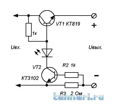

Всем доброго времени суток. Есть мембранная помпа для моющего пылесоса на 12В 2А. Нужен БП от 220В. Решил делать трансформаторный. Трансформатор будет на 50VA, мост на 15А. Вопросы следующие:
- мотор эту помпу крутит коллекторный (вроде 2-е пары пластин на коллекторе). Нужно ли ему стабильное напряжение 12В или какой-то разброс допускается? Склоняюсь больше к стабилизированному блоку на 3+А.
- хочу защиту от КЗ на 1-2-х транзисторах, наверное биполярных, желательно по-проще. На фото ниже есть вариант. Вопрос, может есть вариант стабилизатора на одном-двух транзисторах с такой защитой? То есть пока ток не вырос до 2-3 А напряжение стабильно, как только 3 А стабилизатор выключается.
