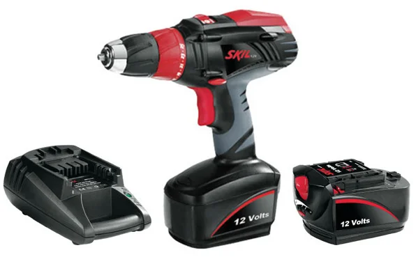

БП для шуруповерта

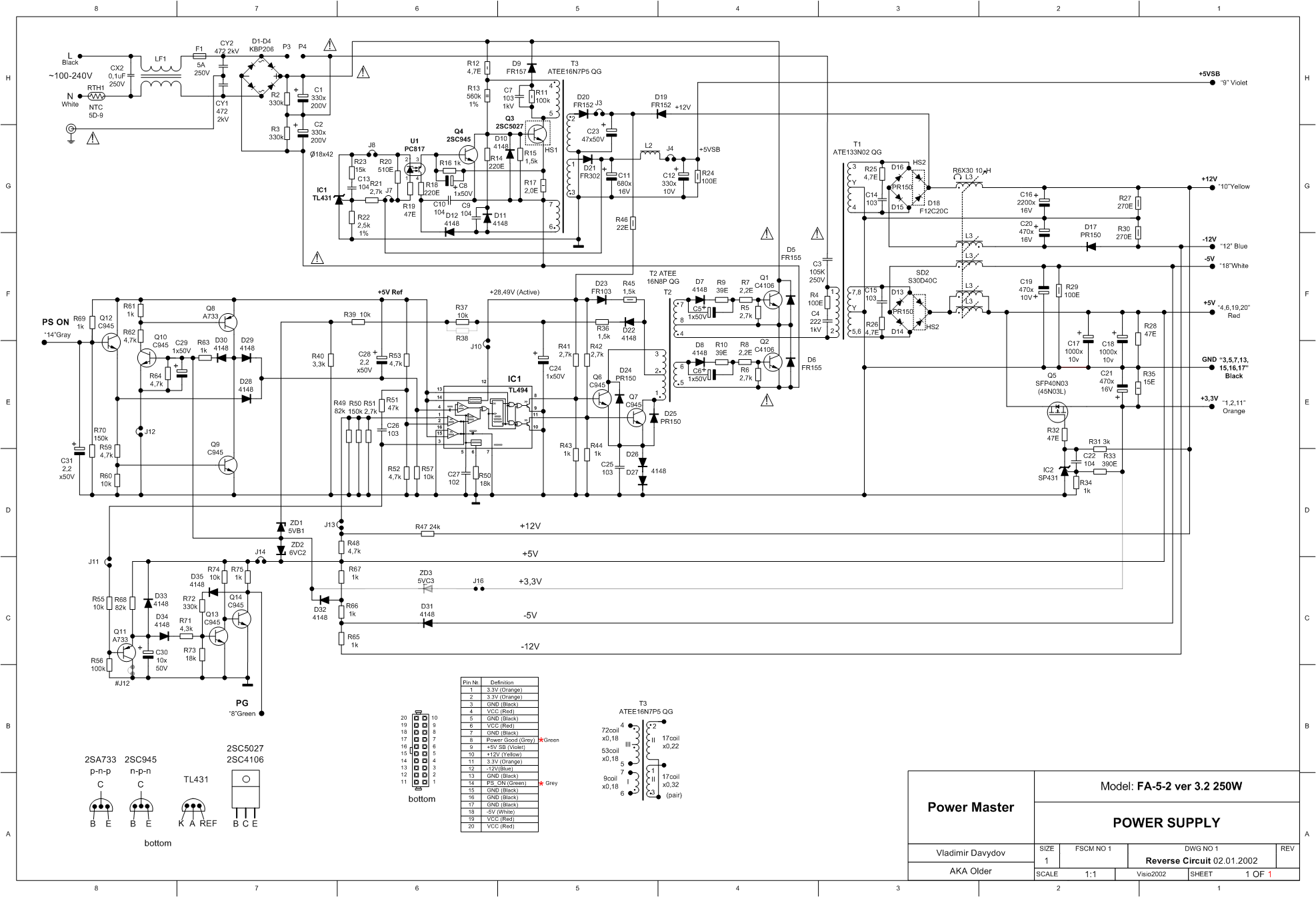

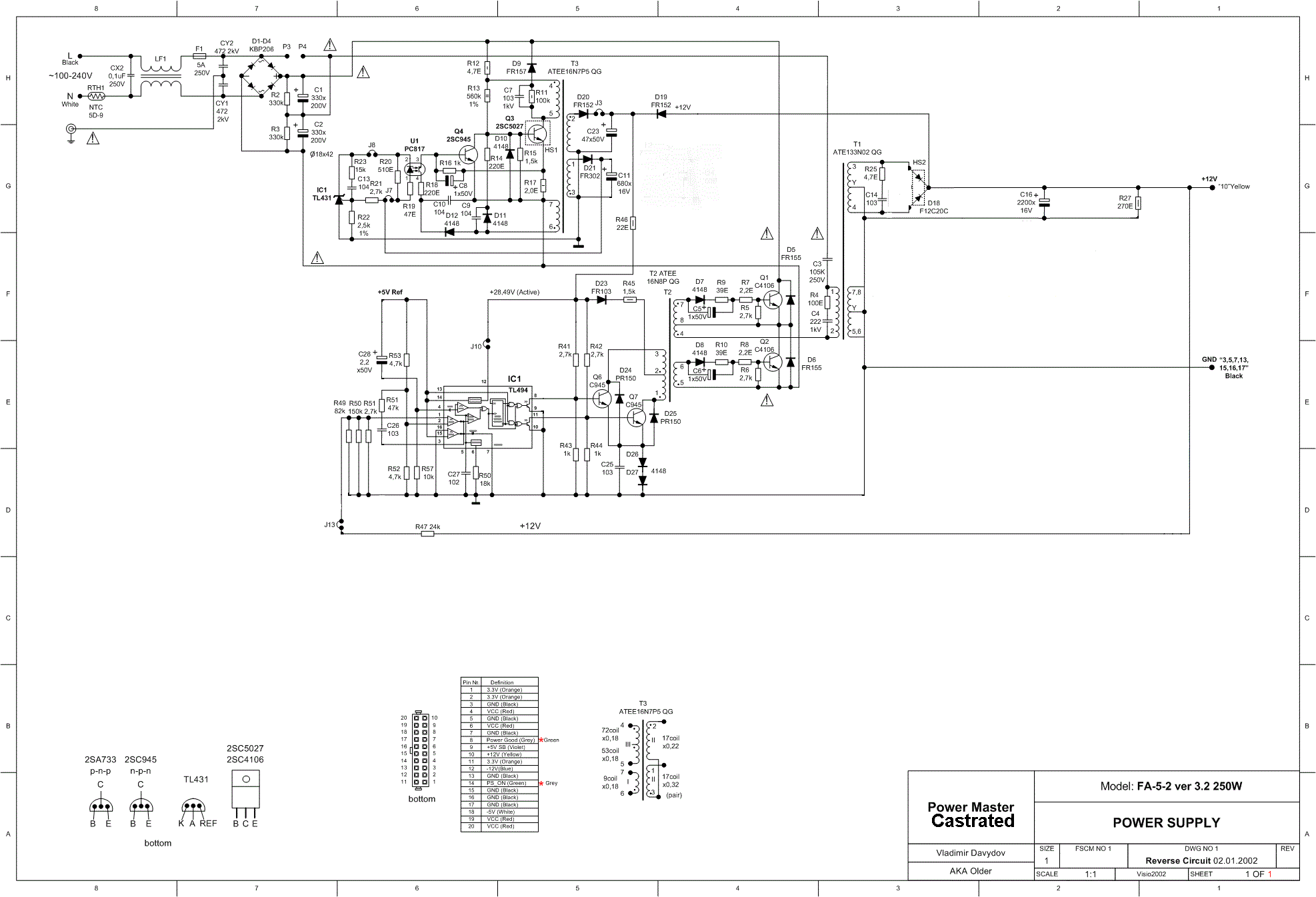

Меня тут идея посетила: что если глохнет он не из-за тока, а из-за сопротивления, которое становится близким к кз, когда жмешь ручку скорости на полную? :)
При уменьшении сопротивления в цепи увеличивается сила тока. При увеличении силы тока (до определенной величины) срабатывает защита БП (как и должно быть). Твоя задача: снизить чувствительность или отключить совсем защиту.
В крайнем положении РМ сопротивление все равно будет равно R обмоток + R перехода ключа (поскольку ШИМ-регулятор), несколько Ом набежит. Но двигатель также обладает ЭДС самоиндукции, которая может не понравиться супервайзеру в БП. Попробуйте шунтировать обратку достаточно мощным диодом.

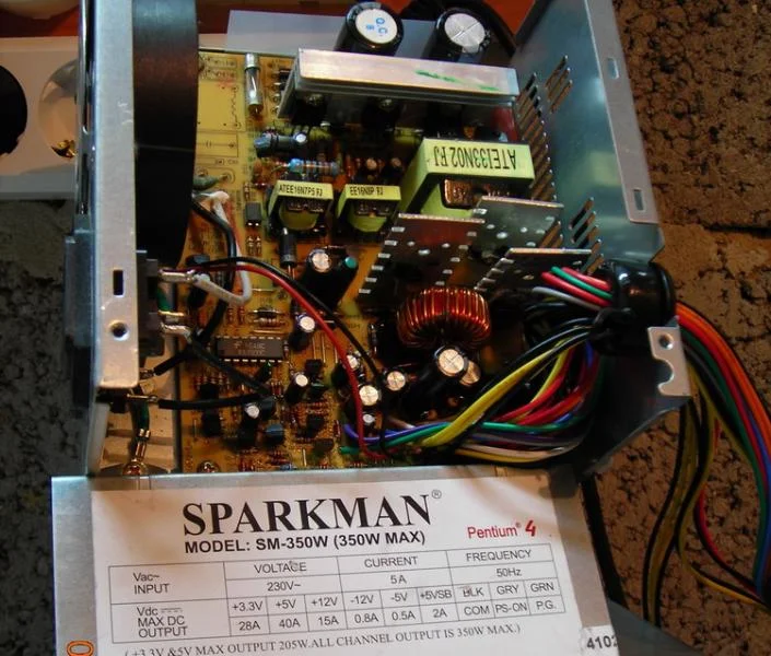

Нашел БП на 350 Вт, с ним тоже вырубало, но сделал две хитрости: К шурику добавил электролит на 4700*50, а кулер БП запитал от 12 и 5 вольт, что бы была нагрузка и туда, и туда. Теперь, хоть киловатт цепляй, не глохнет :)
Не стал переделывать схему, запихивать в батарейный отсек, только конденсатор там.
