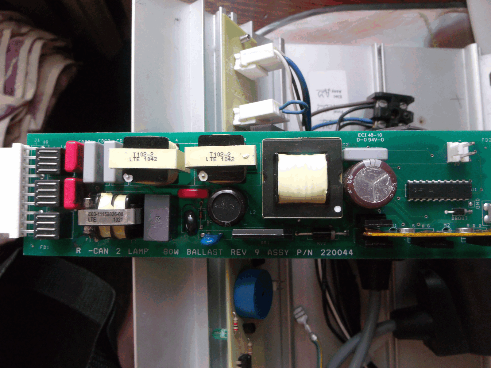

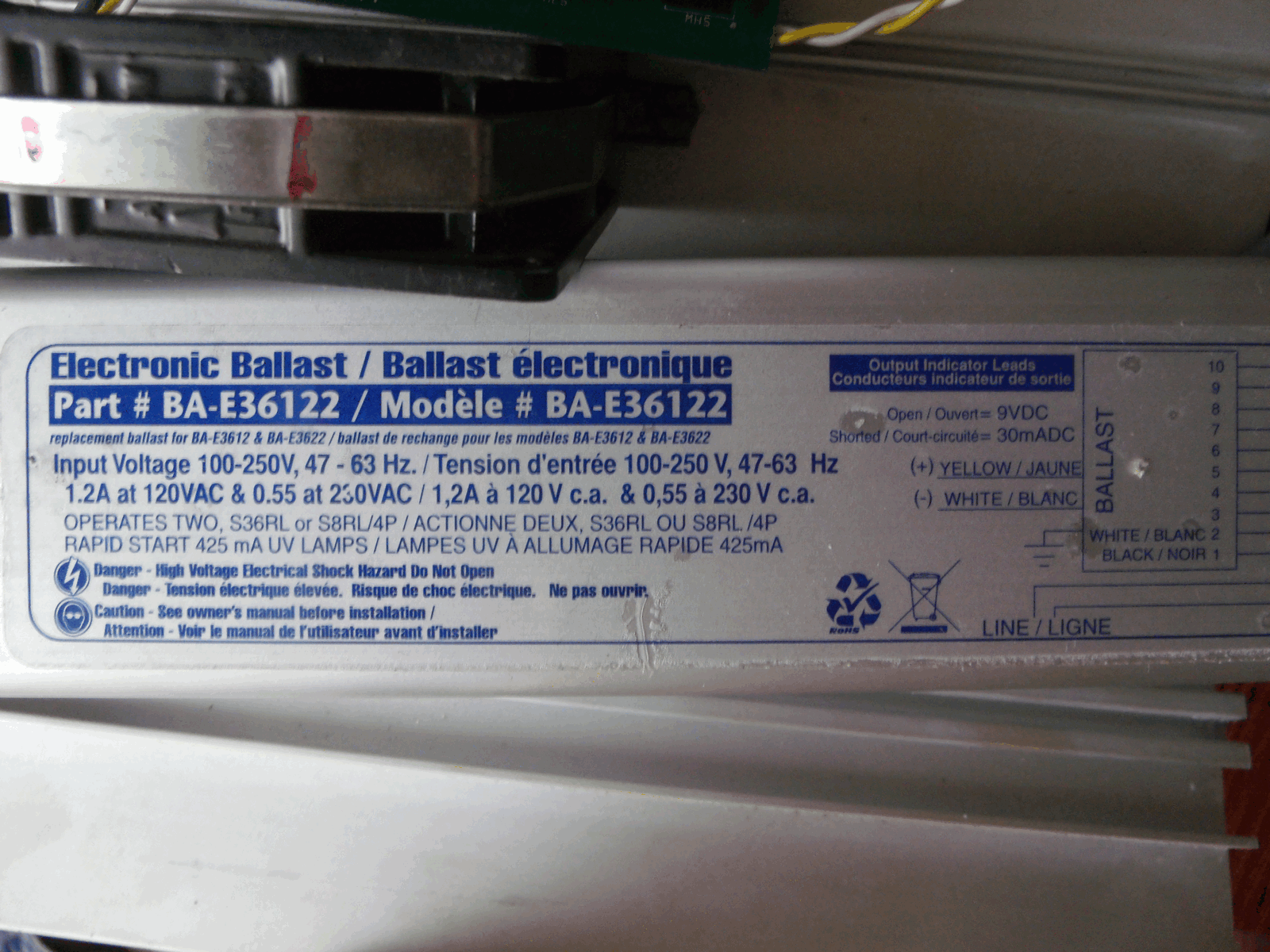

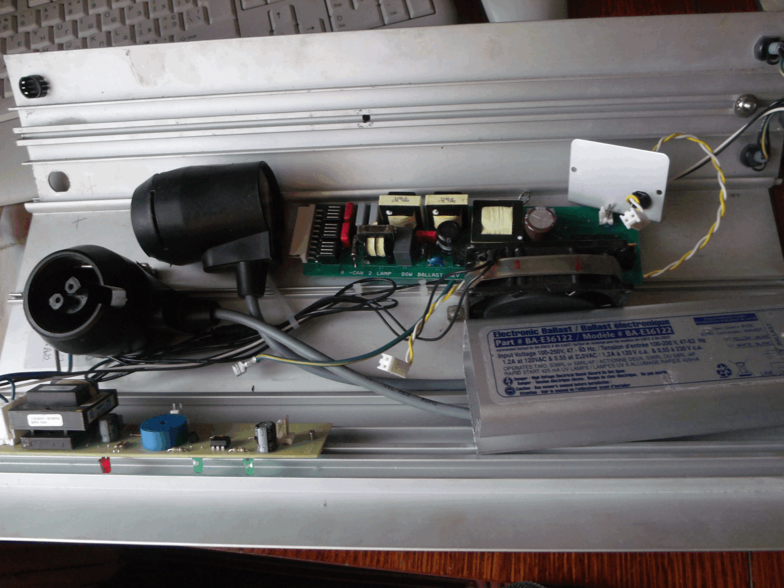

Друг принес блок питания для кварцевых ламп, внешне все целое, только предохранитель перегоревший. Наматываю проволочку на предохринитель определенного сечения, включаю в сеть и выбивает снова. Я конечно не мастер, но что-то тут не так) Вот фоты, мож кто что посоветует....

Ну этого как сказать, как мне товарищ сказал что и для чего это, так я и передал.Какие-то дезинфицирующие лампы которые уничтожают бактерии в жидкости. А электронники много потому,что там идет вроде с таймером что-то, и еще что-то такое, сегодня больше узнаю и напишу.....
Узнай название и марку аппарата, судя по ламповым разьемам, там обыкновенные

Поговорил я с тем человечком, он сказал мне так вот: при включении аппарата в сеть он около минуты вроде как нагревается, вернее спирали в лампах нагреват газ, после чего запускается и просто работает. Блок питания у него импульсный... Может имеет смысл выкинуть ту плату и что-то самому намудрить, потому как я считаю что там лишние много чего лишнего:)

название ламп: Лампы ультрафиолетовые, модель S810RL 37 W 254 нм....... как-то так)

Поставить дроссель и стартер соответствующей мощности(40W) с обычных ламп дневного света
Еще надо сделать чтобы я видел когда лампы перегорели, они в закрытом корпусе, для этого там стоит вторая плата которая как-бы делаю обратную связь....
Psihin, проверяйте ключи - транзисторы и их обвязку(малоомные резисторы обычно в обрыв; драйвер(ры) силовых ключей), конденсатор фильтра. А ежели жука на предохранитель посадить успел, то и диодный мост.
