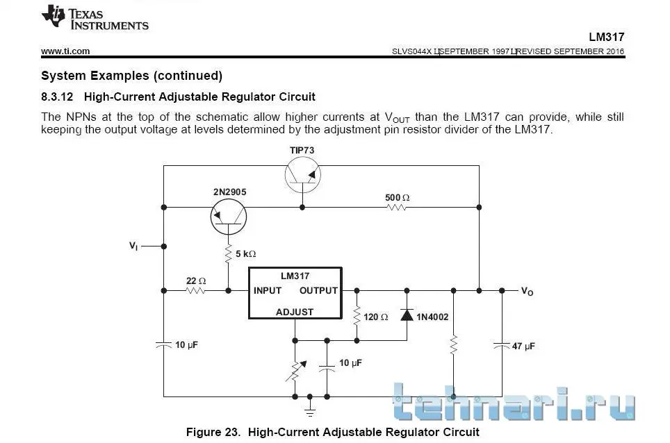

Мысль понятна, но про отношение с КЗ не совсем.....
Дело в том, что я интересовался про аналогичный вариант (ток до 4-5А) подключения LM317 приведённый в даташите, и как мне рекомендовали, такое включение не имеет защиты для дополнительных транзисторов......
Если внимательно рассмотреть как работает эта, приведенная в даташите, схема, то можно увидеть, что транзисторы включаются в работу только при превышении тока, протекающего через микросхему. Включение транзисторов определяется резистором 22 Ома (по схеме из даташита), на котором создаётся напряжение, определяемое протекающим через него током, он (этот ток) и отпирает транзисторы.
Исходя из выше сказанного получается, что при срабатывании защиты микросхемы, ток через неё прекращается, а следовательно и исчезает падение напряжение на резисторе (22 Ома), и транзисторы закрываются, и короткое замыкание на выходе стабилизатора им не страшно.
...при срабатывании защиты микросхемы, ток через неё прекращается, а следовательно и исчезает падение напряжение на резисторе (22 Ома), и транзисторы закрываются, и короткое замыкание на выходе стабилизатора им не страшно.
Во-во... Если успеют закрыться до теплового пробоя. ;)
Ей легче, она отключается от перегрева.
В этой схеме нет защиты от короткого замыкания.
