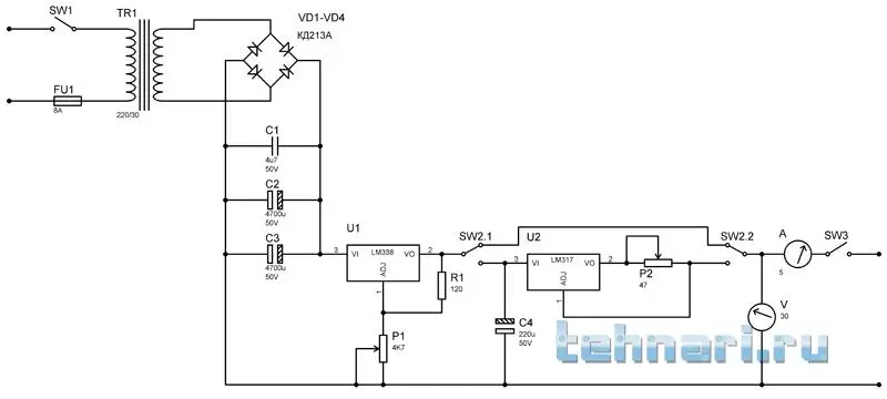

Доброго всем времени суток.
Сваял свой первый БП, однако LM ведет себя как-то странно. На низкоомной нагрузке чаще всего не держит мощности, или выдает несколько пониженную. Схемка типа той, что приложена, только без стабилизатора тока.
Первоначально прозевал напругу на входе и подал 50В, вроде без видимых последствий, однако кто его знает...
Была мысля, что стабилизатор уходит в защиту при большом перепаде входного и выходных напряжений (есть там у него а датащите график), однако запитал низким входным - результат тот же - более ампера-полтора не тянет, хотя планировалось иметь на выходе до 3-х ампер.
В догонку еще и китайский ампер-вольтметр начал отказывать. Думал шунт перегревается (он до 3А), но нет ведь, после тотального остывания как раз малые токи и не показывает (ну это не самая беда).
Подскажите кто чем может, а то день расстройств у меня сегодня...tehno015
