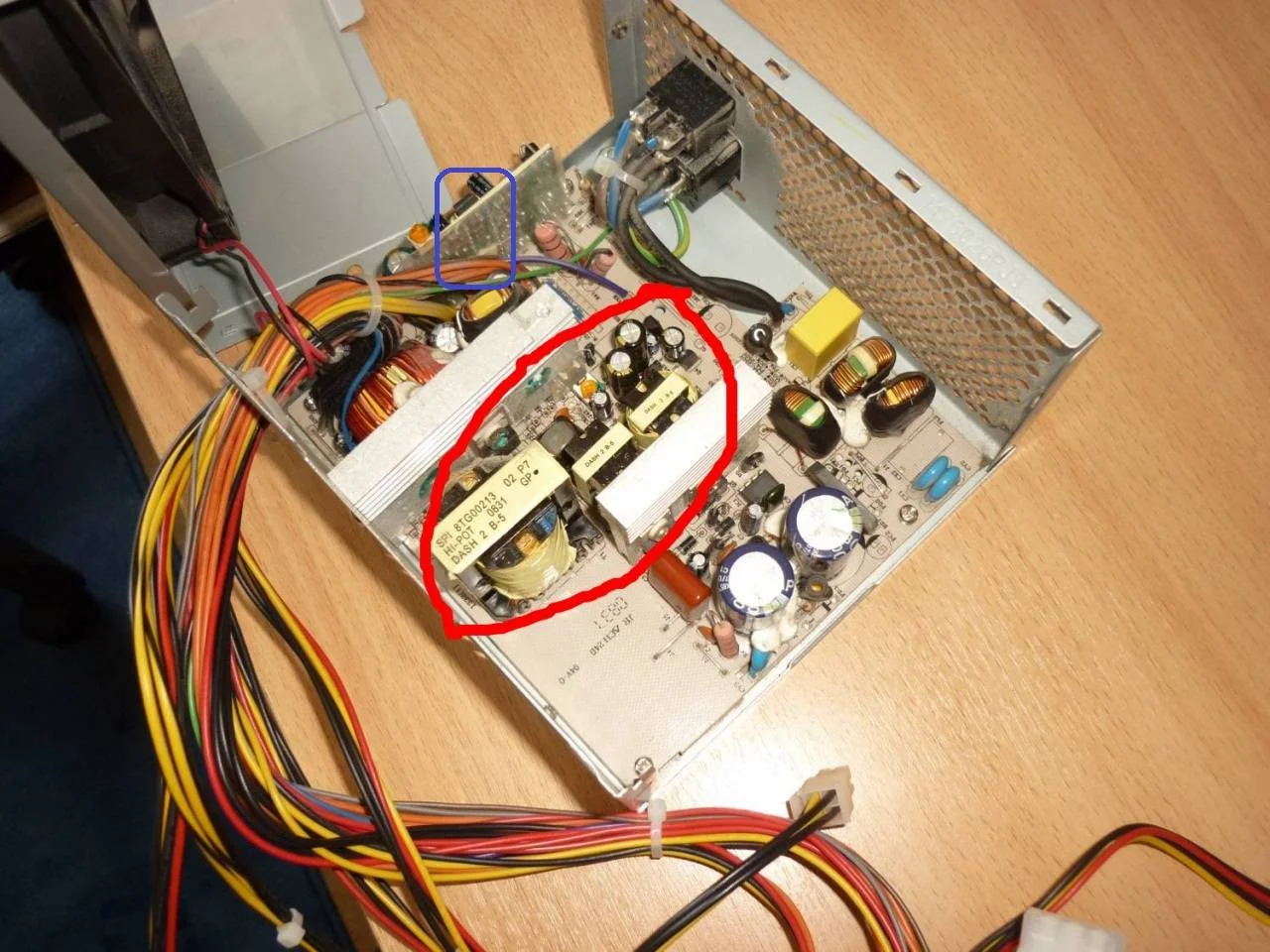

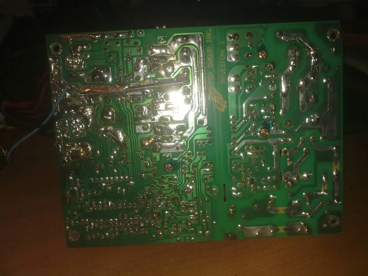

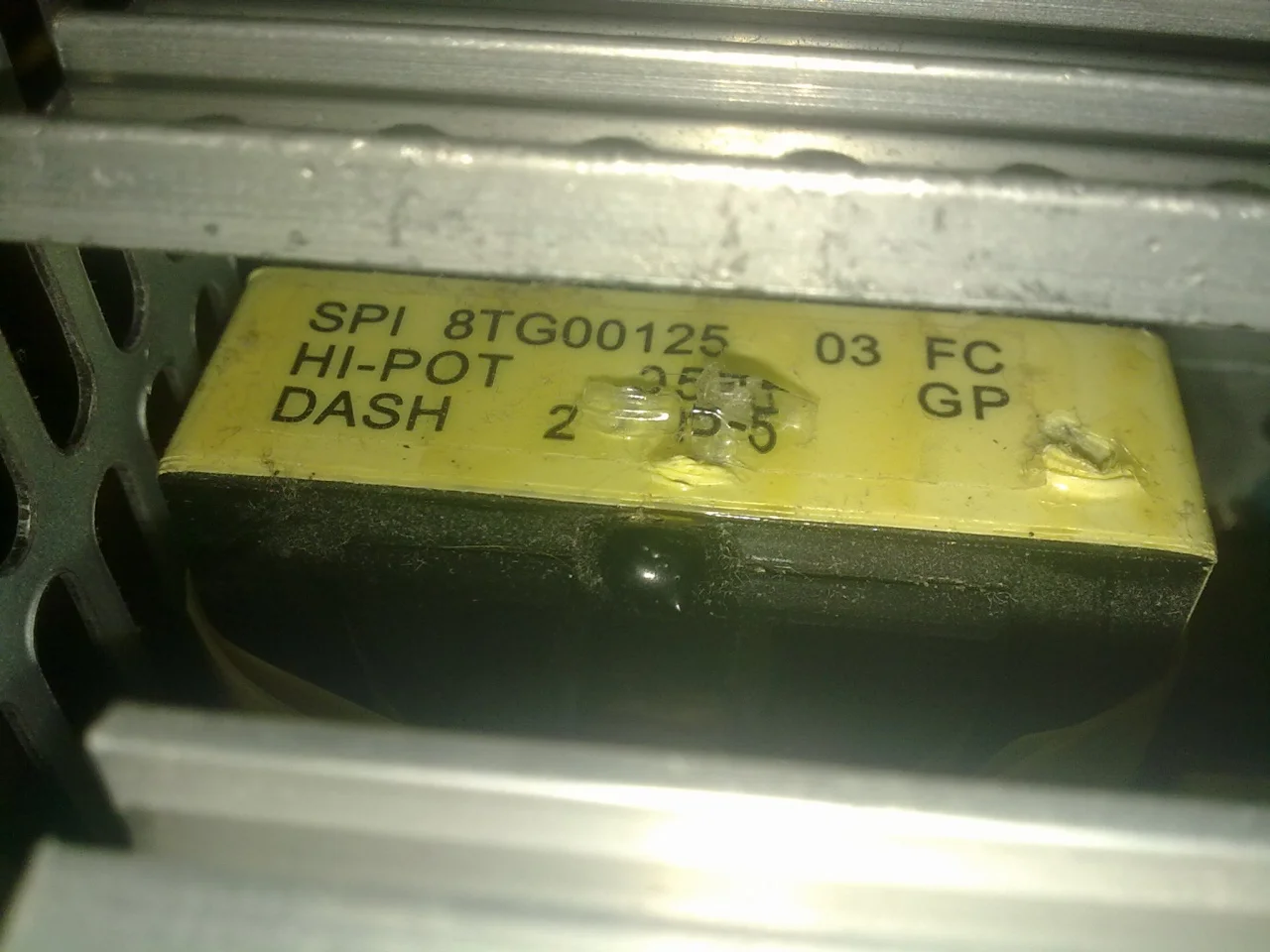

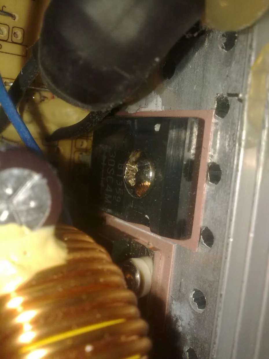

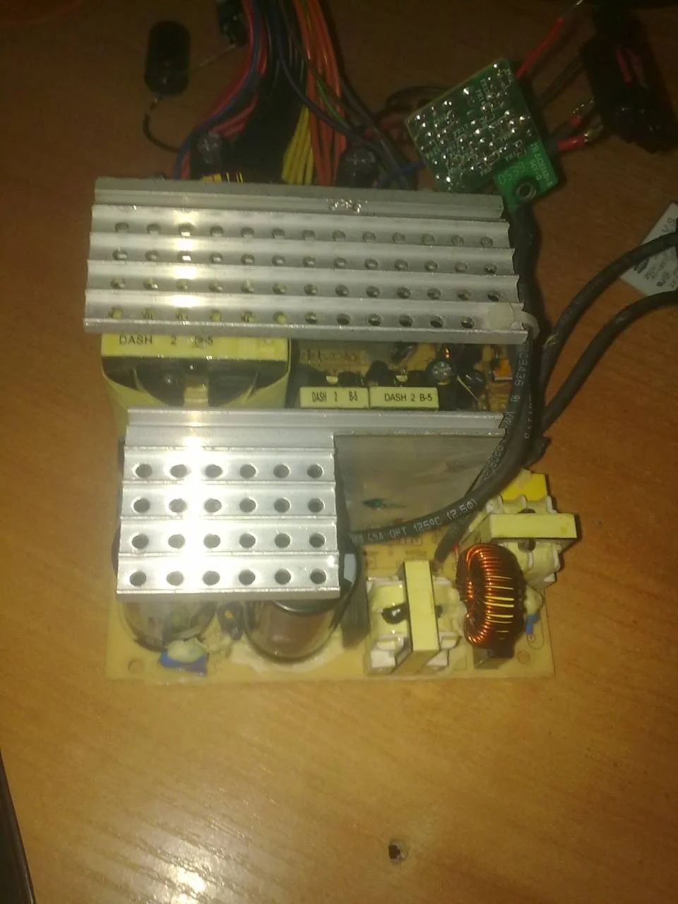

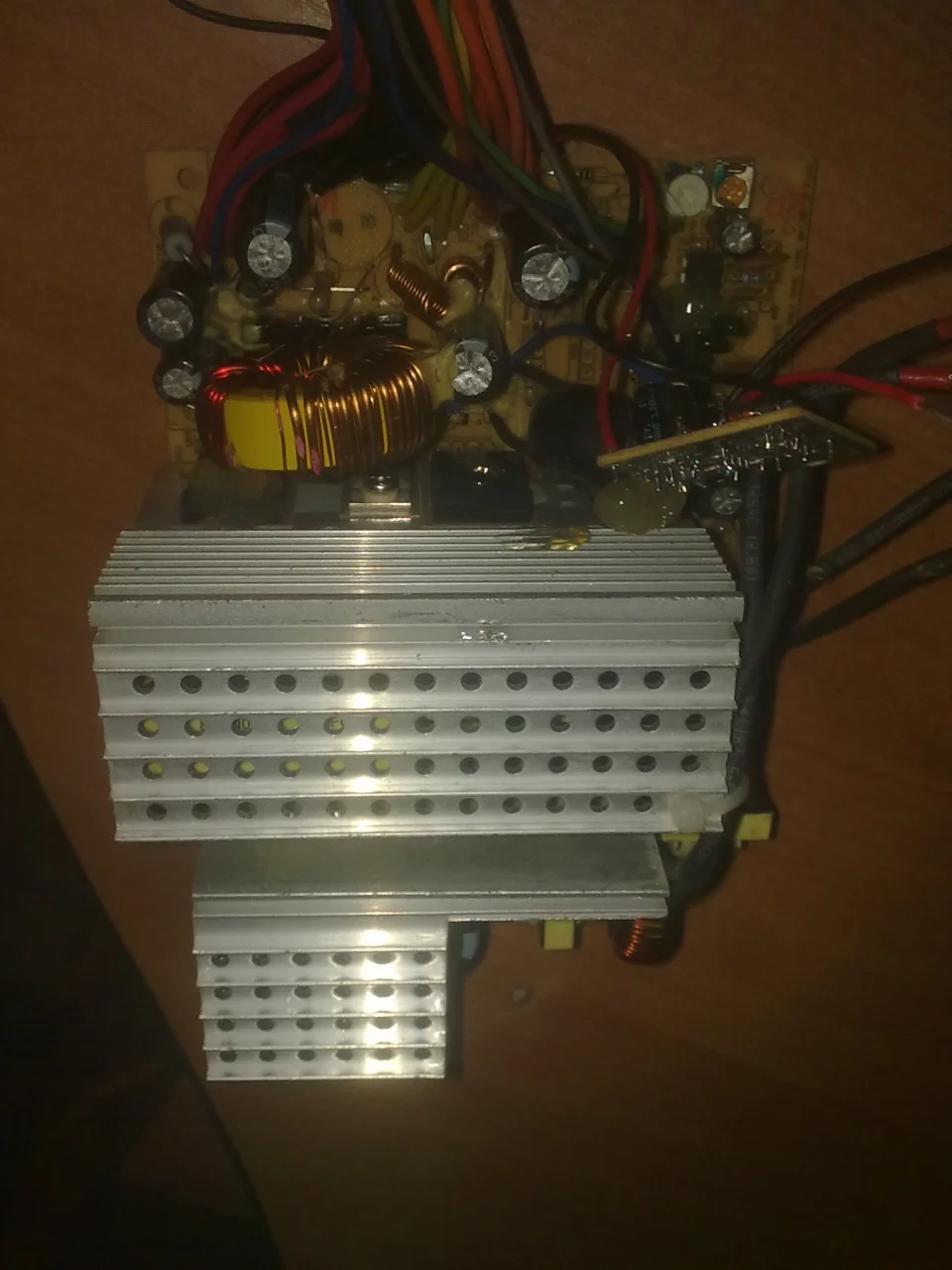

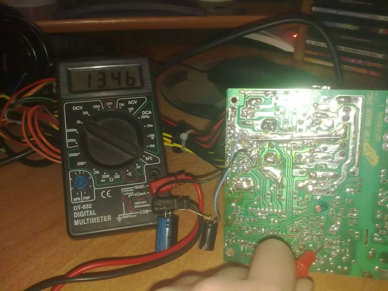

Привет всем и всех с Новым годом) Люди,помогите...Имеется два блока питания от шатла модели CWT-150FATX(PFK),одинаковые. Одна вообще не запускается,а в другой при подключении на секунду запускается вентилятор и все.Но я несколько раз повтыкал кабель и она завоняла немного.( Может можно как-то починить? Проблема-не могу отличить сопротивление от конденсатора...)
еще заметил: вентилятор не работает,но на панели компа если подсоединено все индикатор сети горит зеленым,значит какое-то питание подается,или? Может не все так плохо?
Нашел вздутый резистор!
поменял, причина осталась !!!

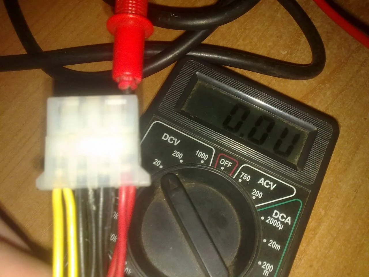

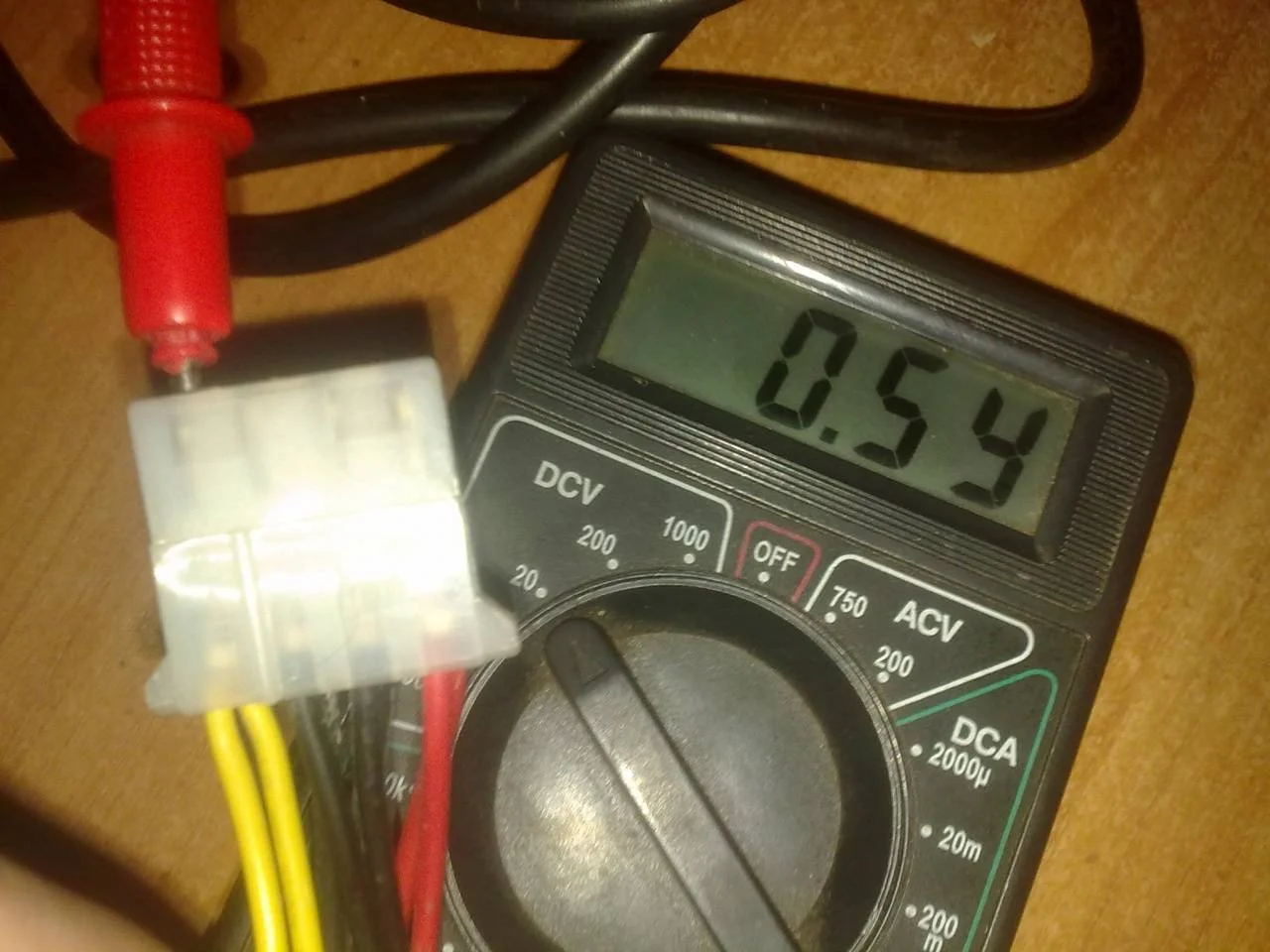

Ребята , нужна помощь, измерил напряжение , на 5в и 3в работает!
Но вот 12в мультиметр не показал не на одной дорожке... что делать с чего начинать?!
если можно обьясните всё как можно понятнее :)
P.S С мультиметром опыт у меня не большой.. точнее вобще никакой , знаю как измерить напряжение и усё:)
е ещё хотелось бы узнать как измерить рабочие ли ключики стоящие на радиаторах

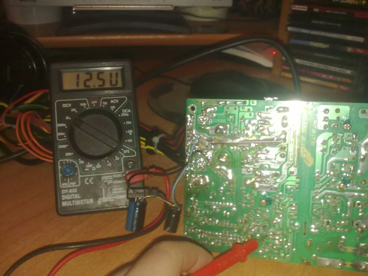

и еще вот что нашол, на одной из дорожек, при включеном БП напряжение на дорожке 12в , при выключеным БП поднимается до 13в
    102.7 KB · Просмотры: 103
    104.5 KB · Просмотры: 130
При выключенном БП померяй сопротивление между общим проводом и выходами блока. По +5В и +12В - должно быть где-то в районе 100-250 ом (то же для -5В и -12В), +3.3В - около 5...15 Ом.
Только досмотрел. Конденсаторы, которые на продках висят, зачем соединены последовательно? И правильно ли они по полярности впаяны. Минус у большего кондесатора вроде идет на плюс??
впаяны они правильно , щяс купил один на 3300мкф 16в
