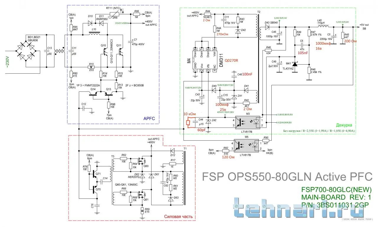

Купил данный блок, при подключении к компу на материнской плате мигает светодиод дежурки и при включении нет никакой реакции.

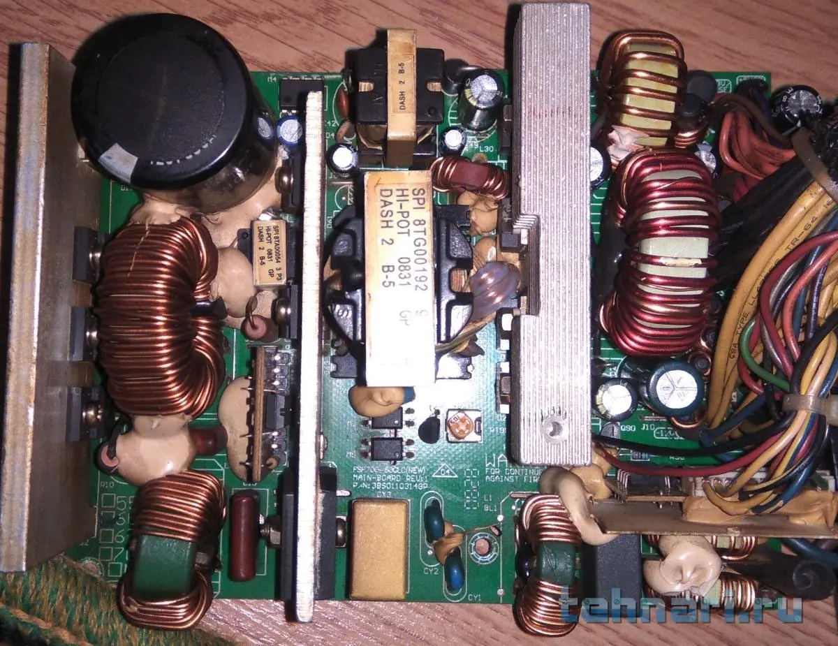

При этом если запустить отдельно только блок(замыканием зеленого и черного) то блок стартует. Вскрыл БП, обнаружил вспученый кондер по 5vSB, и заодно проверил остальные конденсаторы с помощью ESR метра, заменив все подозрительные(кроме сетевого). но также не запускает мат плату, на плате мигает светик дежурки. плата FSP700-80GLC
Напряжения на Выключеном БП
PS ON - 3v
5v SB - 5.13v при подключении нагрузки (50ом) начинает плавать 0- 4v
на сетевой банке - 323v
На включеном БП без матери
5v SB - 5.13v, при нагрузке 10 Ом норм, при нагрузке 5 Ом скачет 0- 4v
на сетевой банке - 402v
PWR good - 5v
3.34v
5v
12.3v
-12.15v
При подключеном к матери
PS ON - скачет 0-3,2v
5v SB - скачет 0- 4v
на сетевой банке 317в
Я так понимаю проблемма гдето в дежурке, а вот куда именно копать непонятно.

Если пульсирует дежурное 5 вольт, значит проблема в дежурной части. Особое внимание конденсаторам с15 и с43, их менять сразу, на качественные и новые. В принципе то же самое относится и к электролитам на выходе дежурки. Настораживает 402 вольта на с7, при его напряжении 400 вольт. Обычно на выходе ккм напряжение должно быть в районе 380 вольт

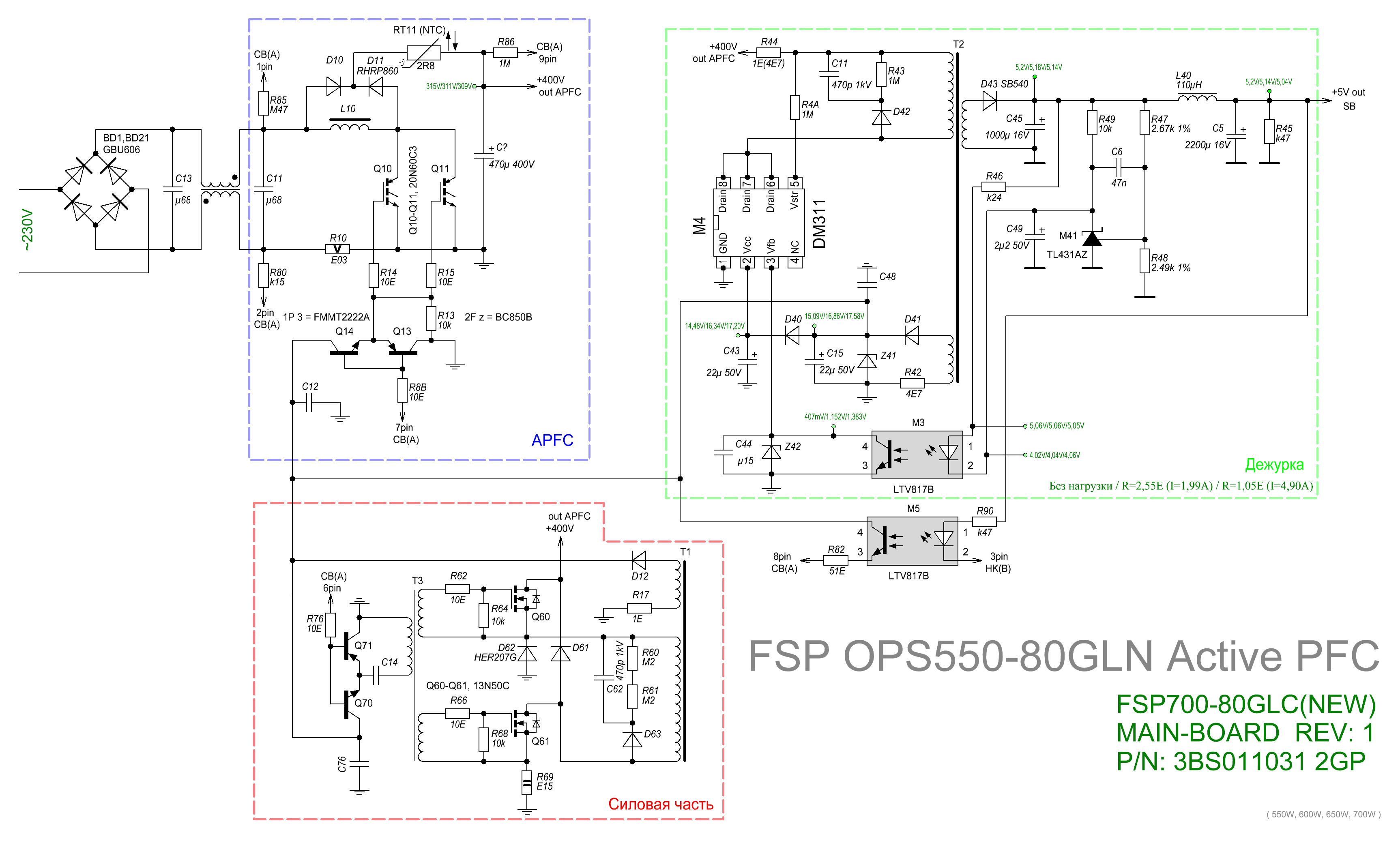

обнаружил отличия в номиналах, это может влиять?
А на какие напряжения стабилитроны Z41 Z42?
вместо оптопары LTV817b можно для проверки впаять РС817, это аналоги?
    62.2 KB · Просмотры: 346

Pc817 можно ставить. Z41 на максимально допустимое напряжение питания, 20 вольт. Z42 похож на защиту от обрыва в цепи ОС. Проверяйте диоды вторичного выпрямителя на утечку. Попробуйте заменить диоды в цепи самопитания микросхемы
вообщем проблема оказалась в недоумершем D41(UF102g звонился как обычный диод) вместо него на пробу установил 1n4007 дежурка вроде начала держать нагрузку, но рекомендуют ставить UF4007, сгоняю на рынок ,и только потом буду дальше тестить.
Можно поставить любой суперфаст или ультрафаст на напряжение от 200 вольт. В принципе даже можно и просто быстрый диод поставить, серии FR, но 1N4007 нельзя ставить, они для 50 герц
fr103, fr107 - эти можно?
Любой из них можно, я бы поставил fr103. А fr107 пригодится в другом месте
оказалось не все так просто. если ставлю FR103-104, то дежурка опять не держит нагрузку, а возвращаю на место 1n4007 дежурка работает. Как так-то(
Ну так и оставь так. DM311 часто попадаются капризные.
оно и в даташите на q0270r стоит обычный 1n4007, но говорят так негодиться нужен быстрый диод. и может ли 1n4007 както неблагоприятно повлиять на жизнь БП?
Если ни диод и ни контроллер не греются, то можно оставить. Ничего страшного не произойдет
