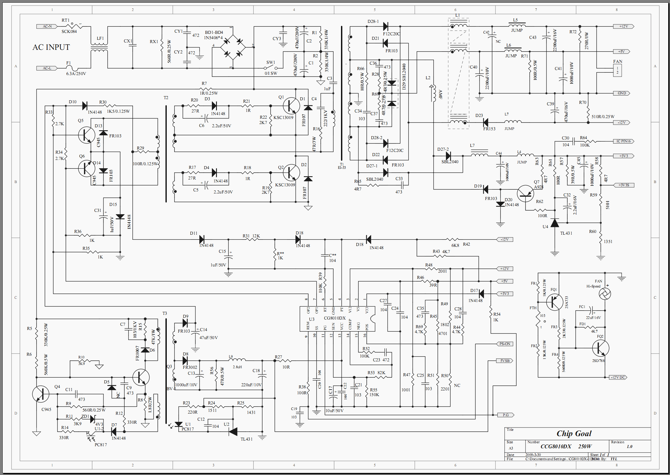

Здравствуйте! Подробно описываю свою переделку компьютерного блока питания Frime Power Supply ATX-FPD450 под напряжение 14,5В.
За основу взята представленная ниже схема.
Мой экземпляр отличается наличием/отсутствием отдельных компонентов и их номиналами. Например на входе по 220В не установлен LC фильтр (LF1,CX1,RX1,CY1,CY2,CY3), диодный мост (BD1-BD4) состоит из четырёх RL207, конденсаторы (C1,C2) 560мкф200В, диодная сборка (D28-1, D28-2) по линии +12В, F16C20C, вместо D17 стоит резистор. Вентилятор подключен напрямую к +12В, регулятора оборотов нет.
Итак переделываем:
Шаг 1. Обозначенное на схеме внутри красных прямоугольников нужно убрать с платы, т.е. освобождаем выводы ШИМ 1,2,3,11 и удаляем на плате компоненты от линий +3,3; +5; -12В, не нужные провода, оставляем только +12В, GND, PC-ON (соответственно желтый, черный и зеленый цвета). Зеленый провод PC-ON подключил через тумблер (вкл., выкл блока) к черному (GND) .
Шаг 2. То что обозначено внутри зеленых прямоугольников заменяем, т.е конденсаторы по выходу +12в (С42,С43) на 25-ти вольтовые (я поставил то что имел в наличии: 1000мкф 50В-2шт., "полет нормальный"), ДГС (L1) можно использовать родной, только соединить обмотки 5В и 12В последовательно и синфазно. Синфазность проверяется просто - надо чтобы направление намотки совпало с направлением намотки 12-вольтовой обмотки. Плюс можно домотать витков сверху еще. Но я поставил другой чуть больше габаритами и с большим количеством обмоток. Блок работал и с родным ДГС от штатной обмотки ДГС.
Шаг 3. На выводы 1, 2, 3 нужно подать необходимые контрольные напряжения с дежурки, чтобы "обмануть" супервайзер.
На 1 вывод нужно подать 3,3В. Для этого +5vsb дежурки соединяем с этим выводом через резистор 1,5 кОм, а с вывода на землю ставим 3 кОм. Получаем делитель напряжения. Можно использовать пару 1кОм+2кОм, или 2кОм+3,9кОм (я поставил пару 1кОм+2кОм).
На 2 вывод подаем прямо +5vsb.
На 3 вывод я сначала ставил "Делитель Эрика (1кОм(R48)/270(R47))". В отличие от схемы Эрика резисторы поменял местами поскольку у меня другая ШИМ. Такой делитель завязан на выходное напряжение и предназначен для защиты от слишком завышенного или заниженного напряжения на выходе. Но потом резистор 270 Ом заменил на 3,3-вольтовый стабилитрон, блок будет выключатся при снижении выходного напряжения менее 3 вольт, т.е. это дополнительная защита от короткого замыкания. Резистор желательно заменить на 2 кОм, чтобы меньше грелся вместе со стабилитроном.
На 2 вывод тоже можно (вместо делителя) завести напряжение с выхода через резистор примерно 3 кОм и стабилитроном 4,7 - 5,1В притянуть на минус. Будет вторая защита от КЗ и может быстрее будет срабатывать. Но в этом случае напряжение на выходе должно быть не менее 5 вольт.
Аналогичный подход можно использовать на 1 выводе, стабилитрон на 3,3В. (третья защита).
Для установки компонентов можно использовать штатные отверстия от деталей, которые мы удалили. Никаких других напряжений и элементов подходить к 1, 2, 3 выводам ШИМ не должно. Мелкие помехоподавляющие С24, С25, С27 можно оставить на месте (я удалил).
Шаг 4. Устанавливаем на выходе 14,5В. Вместо резистора R49 последовательно поставил два резистора: постоянный на 10 кОм и переменный на 22 кОм, определил при каком сопротивлении выходное напряжение соответствовало 14,5 и вместо цепочки (постоянный 10кОм+переменный 22кОм) установил постоянный резистор.
Шаг 5. Так как на выходе у нас 14,5В, вентилятор подключаем через резистор 20 Ом 1 Вт (я подключил через пару параллельно соединённых резисторов 100 Ом 2 Вт, их у меня много и меньше шума от вентилятора) .
Запускал и проверял БП после переделки, вхолостую (без нагрузки), через лампу (100Вт) в сетевом проводе. Нагрузку при наличии лампы подключать нельзя.
Шаг 6. После того как убедился что БП запускается и уверенно работает, убрал из сетевого провода предохранительную лампу и приступил к определению выходной мощности и срабатыванию защиты по превышению тока. При подключении к БП галогенки 12В 100Вт срабатывала защита, лампа дает 6-8 кратный ток при пуске, т.е. нелинейная нагрузка.
Подключил резистивную нагрузку , через амперметр, последовательно 5Вт резисторы 0,15Ом общим сопротивлением 0,75Ом (16А при 12В) и в банку с водой. БП спокойно держал эту нагрузку, радиатор выходной сборки еле теплый, резисторы плавно кипятили воду
) . Удалил один резистор из цепочки, получил 0,6 Ом (20А при 12В), включаю, БП держит нагрузку, но радиатор заметно горячее и вода закипает аж со свистом
)) . Иду дальше, исключаю ещё один резистор (26,6А при 12В), включаю и срабатывает защита, в принципе можно было R**, по схеме, увеличить чтобы защита срабатывала раньше, но я оставил такой какой был установлен изначально.
Установил LC фильтр по сетевому питанию, что делать не обязательно, но с ними лучше, всё равно лежали детали без дела.
БП переделывался для возможности проверки различных автоусилителей, магнитол и т.п., чтобы не бегать к аккумулятору.
Подключал к БП, УНЧ Шушурина с преобразователем напряжения 12В +/- 39В, при максимальной нагрузке ток потребления был в пределах 12-17А, "полёт нормальный". Работал так 10-15 минут, что для проверки работоспособности УНЧ вполне достаточно.
