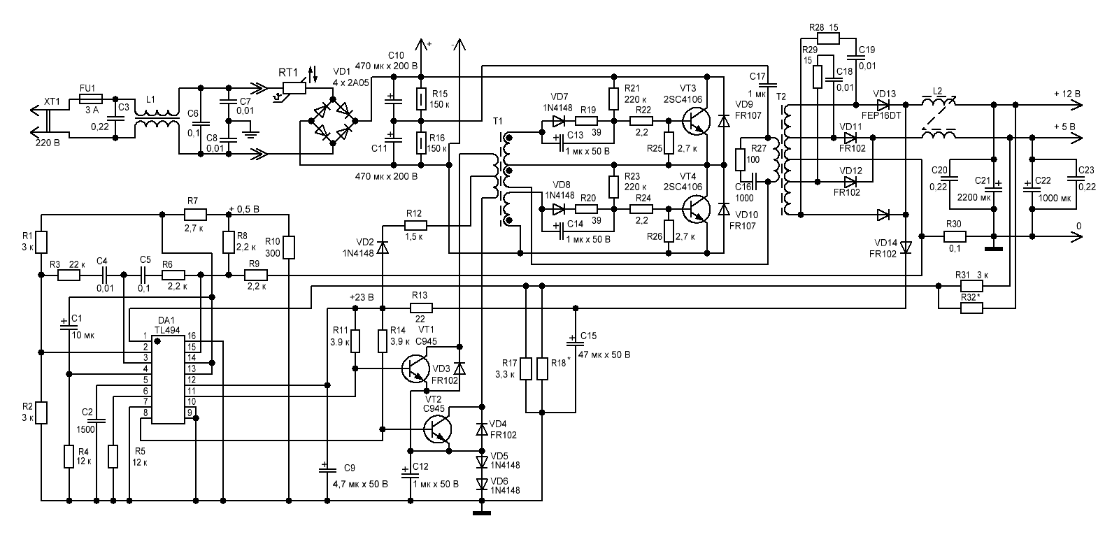

В БП компьютера уже есть выпрямители, и не один... Вы что имеете в виду?можно ли сделать выпрямитель с БП компьютера? может кто то пробывал сделать ?
Блок питания даст ток в 2-6 Ампера не вопрос, но нужно будет этот ток чем то задать, пипа драйвера, который и будет задавать ток, в принципе можно, а почему и нет. Но вот еще вопрос напряжение нужно 14,3 вольта это уже проблемка, от 12 он заряжатся будет, но как это вопрос.то есть зарядка аккумулятора автомобиляtehno036
Меняются диоды в канале -5В на мощные Шотки или Ультрабыстрые. Получаем 17В стабилизированного. Дальше просто гасим напряжение до требуемого уровня хоть мощным резистором.зарядка аккумулятора автомобиля

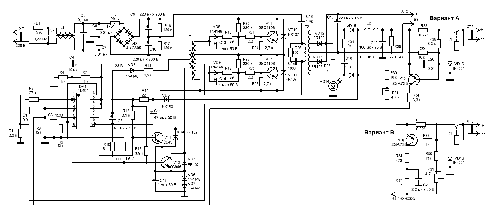

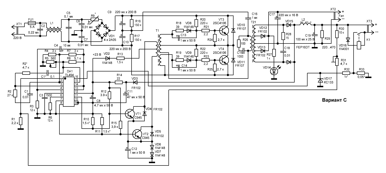

я делал,если нужна зарядка,вот схемы по переделке .я делал по варианту "D"можно ли сделать выпрямитель с БП компьютера? может кто то пробывал сделать ?

С датчиком тока в минусовой цепи удобна в реализации, но при случайном замыкании «+» выхода не корпус, хлопают ключи.вот схемы по переделке
для этого защита нужна по входу DTC это 4 ножка ШИМС датчиком тока в минусовой цепи удобна в реализации, но при случайном замыкании «+» выхода не корпус, хлопают ключи.
