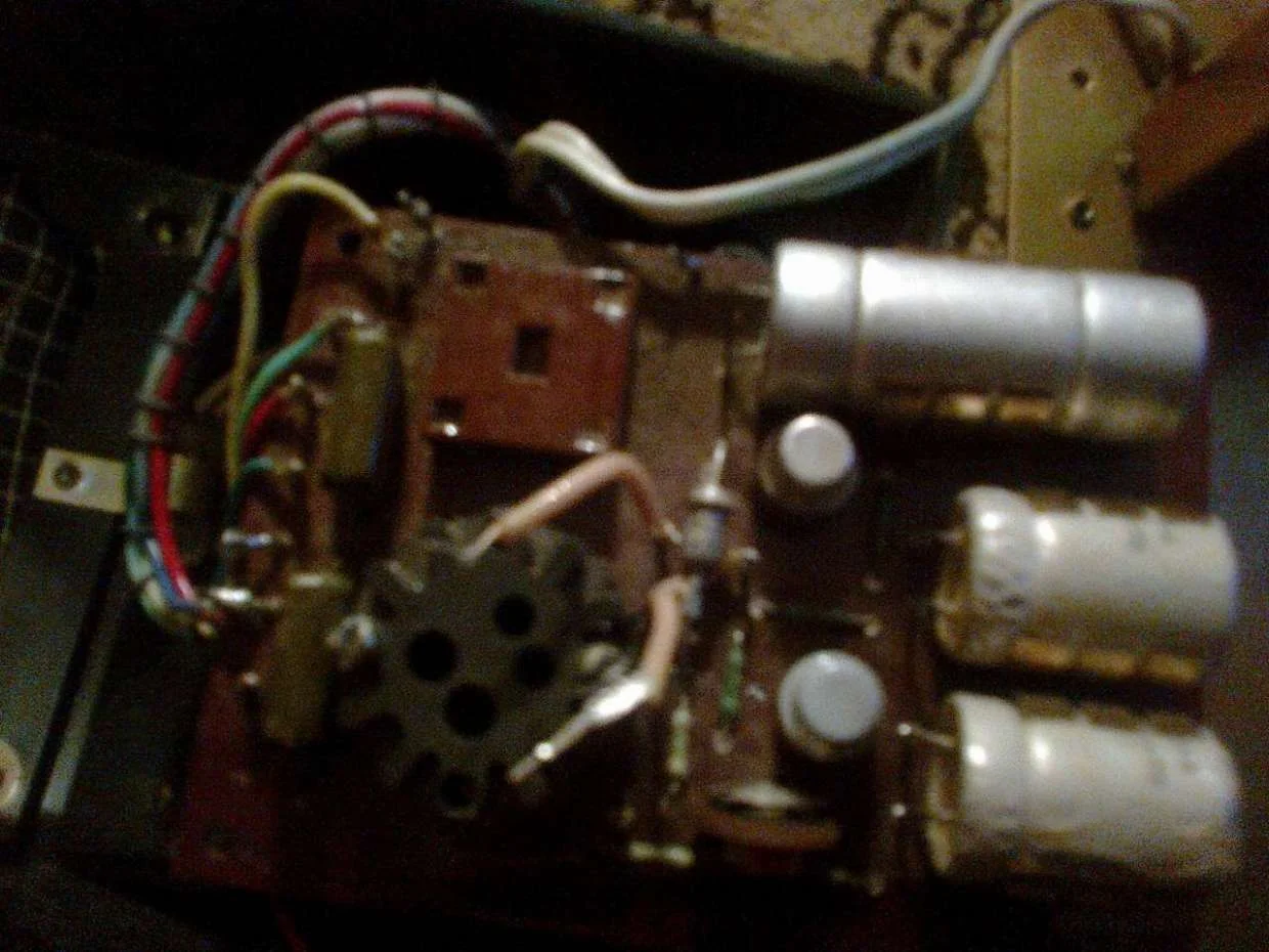

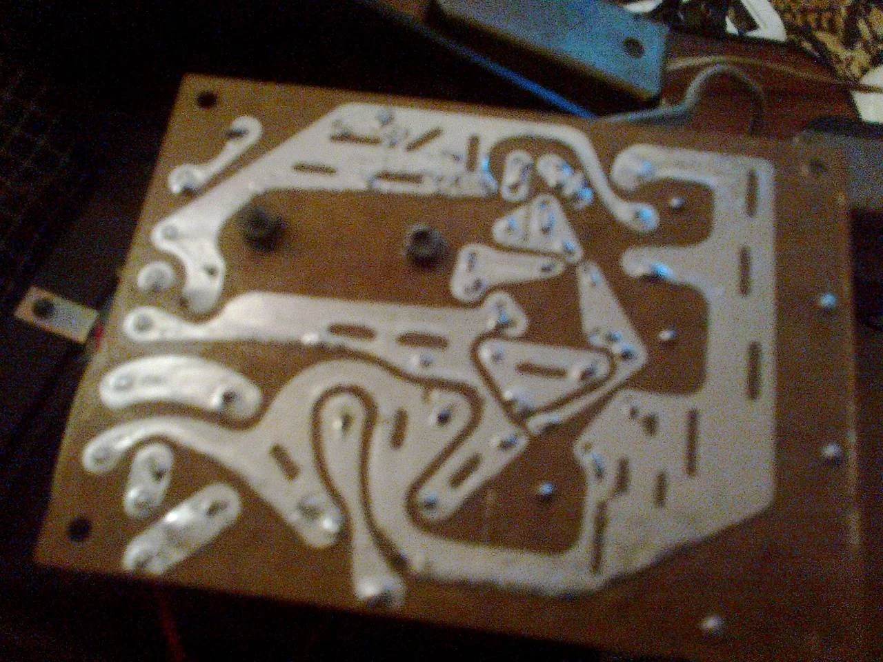

Короче есть советский блок питания на фото увидите . На нем написано 12 вольт 0.5А а сверху другого переключателя 0.15А. Разобрал короче его из за обрыва провода и нашел там транзистор и одна сломаная ножка его . Транзистор В3Р ТП217 помоему транзистор. И вот отсоединив транзистор воше там три провода и соединив их по разному получил 23.х вольт и разобрав чтоб узнать скока транс выдает транс показал 21.хвольт переменный. А вот транс начал греться очень сильно это может я не так подключил ? Перед тем как подключить так как не запомнил какой провод куда идет я сначала измерил сопротивление и прозвенил . Одна обмотка и показал замыкание и сопротивление малое а другой не прозвенился и сопротивление больше этот я и подключил к сети правильно ? Вот теперь не могу собрать забыл куда че соединить . 1скажите в чем причина нагрева транса ? 2 я фото выложу если можете скажите че куда соединить то есть провода транса. И че за это блок питания на 12в с трансом 24вольта . Да на блоке питания его номер 319927

Ответ по пунктам
1). Трансформатор греется по двум причинам
а). есть короткое замыкание в схеме, к которой подключается трансформатор,
б). короткое замыкание в обмотках самого трансформатора.
2). По такому фото что-то подсказать проблематично. Обычно трансформатор подключается к диодному мосту. На фото - это, похоже, КЦ405.
3). Для стабилизаторов, выходное напряжение трансформатора выбирается больше для того, чтобы иметь запас по регулировке.
Общая рекомендация - надо нарисовать схему по печатной плате.
Транзистор П217 при неправильном подключении наверняка сгорел.Проще на готовом трансе собрать новый блок-в инете их много.

Транс я подключал на прямую к сети. отсоединив от схемы значить в обмотках замыкание да ? А из за чего это могло произойти и как устранить ? Диод кц это квадратная штука которая там на углу ?. Да вот еще скажу вам я транс по ошибке подключал к сети один провод одной обмотки другой провод другого ))) так как там с одной стороны два провода черный и белый а с другой стороны тоже два думал с одной стороны вход а с другой выход а оказалось оба черные одной обмотки белые другого. из за этого могло испортится транс ? И еще там с верхней стороны еще провод земля навесное а его куда надо соединить ?
Не обязательно, возможно не те обмотки включил в сеть
