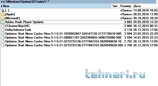

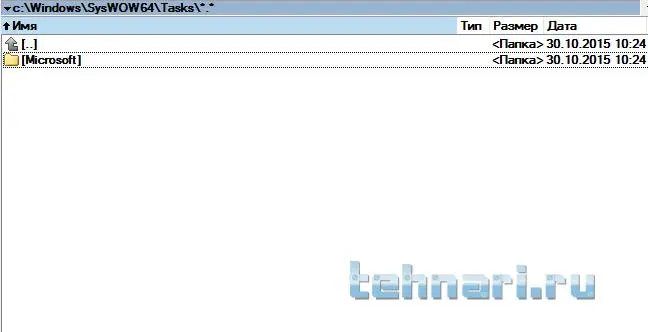

вот, пожалуйста
    31.5 KB · Просмотры: 66
    9.5 KB · Просмотры: 61
Мдя..
Выполните сначала вот это:
http://www.tehnari.ru/f150/t83677/
Затем:
Скопируйте код ниже в Блокнот
Код:
HKU\S-1-5-21-3273733136-2771943153-3820949630-1001\...\Run: [EPSON SX230 Series] =>  /FU "C:\Users\Pazzac\AppData\Local\Temp\E_S7F6F.tmp" /EF "HKCU" <===== ATTENTION
HKU\S-1-5-21-3273733136-2771943153-3820949630-1001\...\Run: [Pazzac] => explorer.exe hxxp://kb-ribaki.org <===== ATTENTION
Task: {4D466F72-4EE8-426B-A429-823D9F2B6E4F} - \{85DF14CB-070D-4BCB-9D9E-CA68788F8B4A} -> No File <==== ATTENTION
Task: {7F26209A-EBBE-4811-A031-BCD65BD701AE} - \{FBA742BA-1AB0-4B00-B953-EF3E48379DE8} -> No File <==== ATTENTION
Task: {AA1F9A2F-C23A-4BE1-8B46-36298D01783C} - \Pazzac -> No File <==== ATTENTION
Task: {F1E9E350-9712-4F89-842E-CB6ABDF2DC58} - \{2CB826D2-B5B7-4535-8CB5-63927E9A7DED} -> No File <==== ATTENTION
EmptyTemp:
Reboot:
Сохраните его как файл fixlist.txt в папку с программой Farbar Recovery Scan Tool. Запустите Farbar Recovery Scan Tool и нажмите Fix.
После чего откроется файл лога fixlog.txt выложите его сюда
угу, сделано
Ну теперь наблюдайте за проблемой
кажется, все нормально.
большое спасибо вам, не знаю, что бы я без вас делал.
