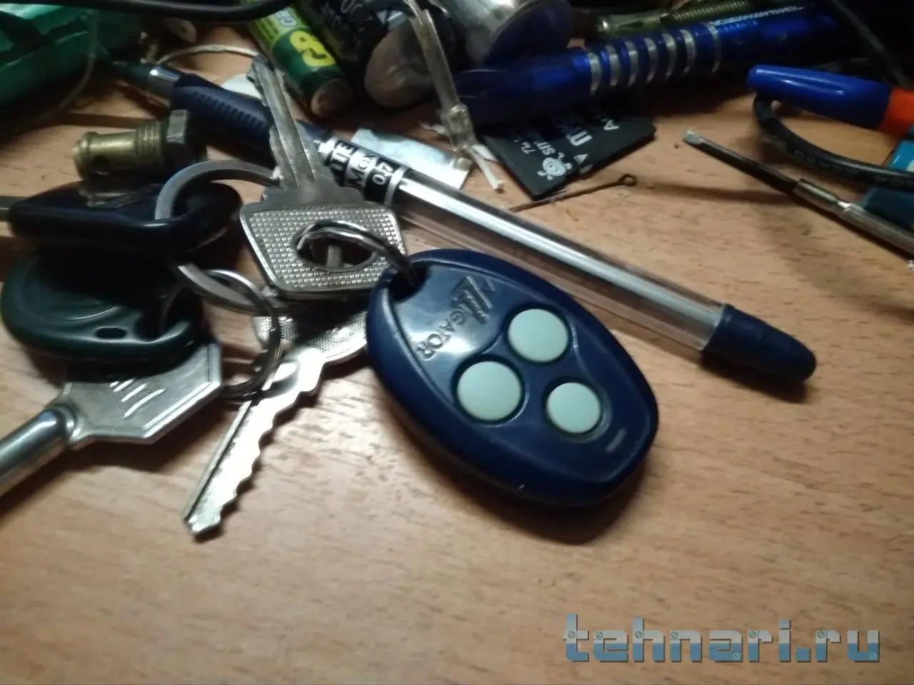

Брелок автосигнализации

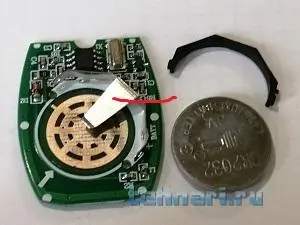

Была с одной стороны оторвана катушка L1
И криво впаяна пружина плюсового контакта
Сейчас разберу второй брелок...
Во втором брелке была сдвинута батарейка, а пружина также криво впаяна
Сейчас сделаем.
собственно как и предполагал
где-то отошел паяный контакт во время падения или раскололся какой-то элемент.
Это частая причина неработы подобных устройств.
После пайки обязательно отмой флюс. Я мою ацетоном.
Она не впаяна, она приклеена. Погрей плёнку феном, она и отойдёт. Потом нагорячую приклеишь как надо.
