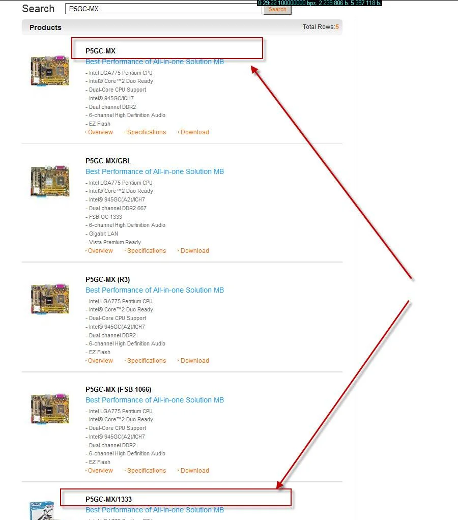

d>>пробуйте для начала обновить биос.
Вы указали на "P5GC-MX/1333". У меня же другая модель!
Какой утилитой посоветуете делать обновление BIOS ?
Как проверить мосты на перегрев ?
    64.9 KB · Просмотры: 408
