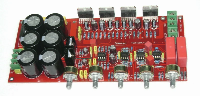

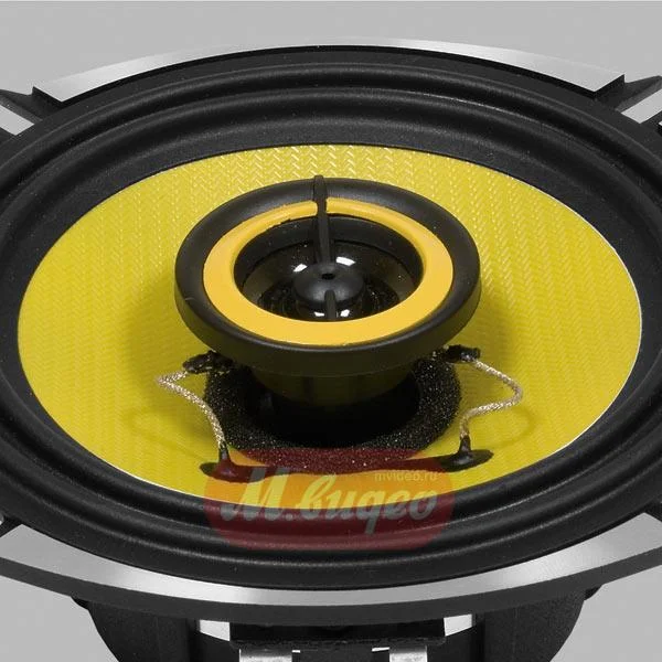

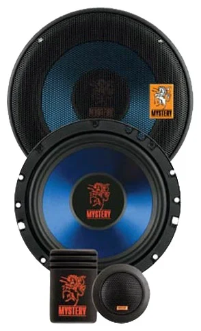

Всем привет! У меня нахлынула идея сделать более или менее портативную колонку, но чтобы играла будь здоров. Ну так вот уже и дизайн прикинул и примерные расходы. Хочу в нее поставить две 13 автомобильных колонки и для низов одну 16, тоже автомобильную. Дальше напишу характеристики колонок и усилителя, а вы подскажите какой лучше аккумулятор поставить и как вообще будет. Заранее спасибо ))
Характеристики:
1.Усилитель(2.1 Channel TDA7294 2x80W+160W Subwoofer)
2.Колонки 13 (Hyundai H-CF502)
3.Колонки 16 (Mystery MC 640)

ну для 94ки нужно двухполярное питание,так что еще и преобразователь нужен.
Играть - будет.
Другой вопрос - как? :))

Леха, ну вот допустим преобразователь нашел, на этом же форуме. Аккумулятор надо будет на 24в или на 12в??
А что здесь может не заиграть, мощности аккумулятора не хватит или что?
Автомобильные динамики как правило рассчитаны на монтаж в дверь, объём которой около 20 литров. Это уже 40 литров + саб литров 40-80.
Не очень уж портативно получается.
Если давить объём, то будет не будь здоров.
А если таки хочется именно мощи, то найди совковую колонку S-70 с живой ЭМОС.
Будет гораздо портативнее. Один фиг в портативных колонках стереоэффекта можно добиться только подойдя вплотную, т.к. стереобаза ну очень маленькая.
Ну и больше мощи - больше аккумулятор.

а динамики возьми любые авто (только не коаксиальные, так как колонка портативная в магнитный зазор быстро попадет мусор, и динамики начнут хрипеть)
мистори мс640 идеальный вариант.

а вы думаете что эти дешевые динамики 70 ваттные???
они ватт на 20, в общем ваши мистери, с чуйкой в 92дб, прекрасно будут кричать и от q1558-1557
