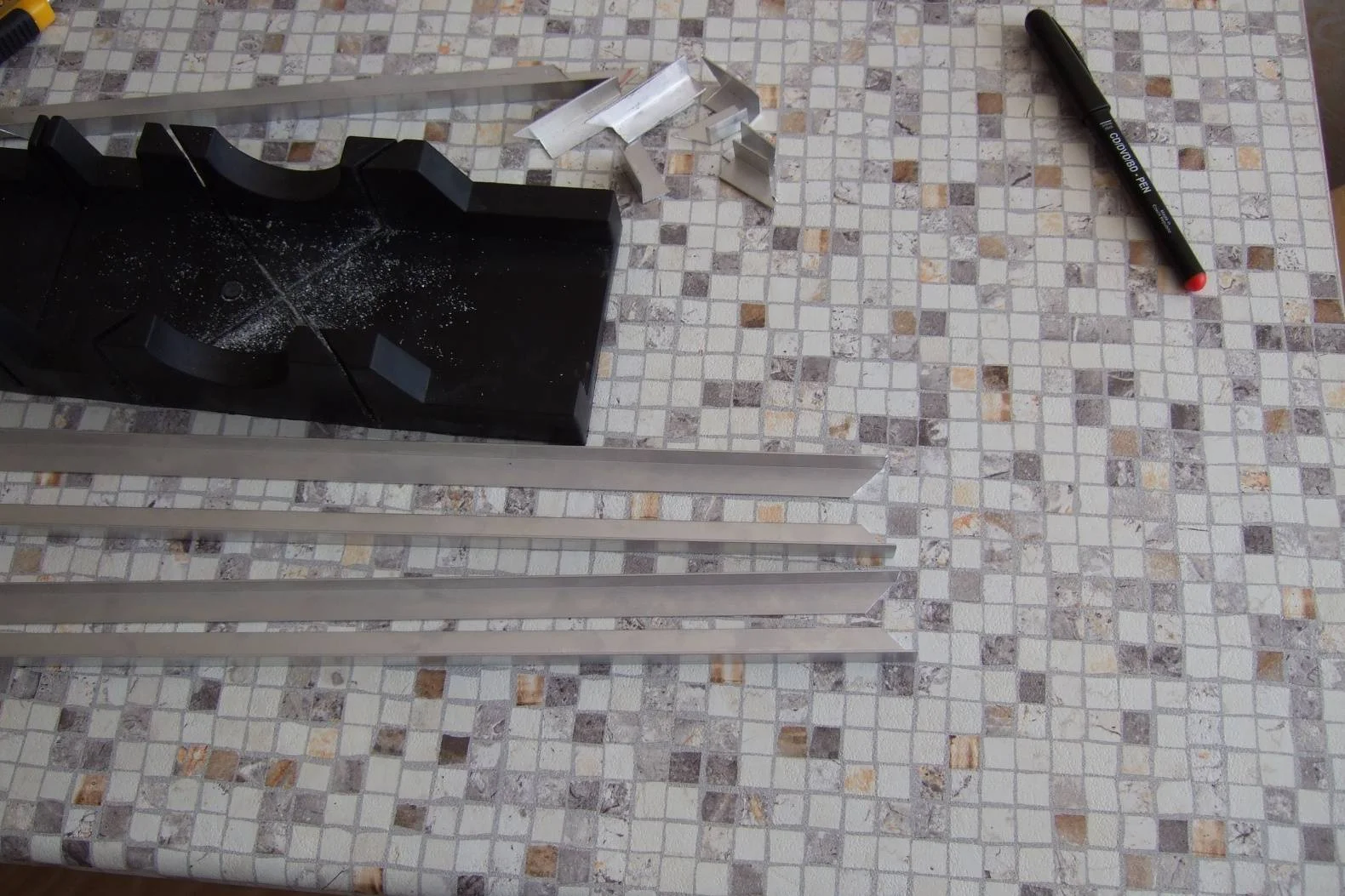

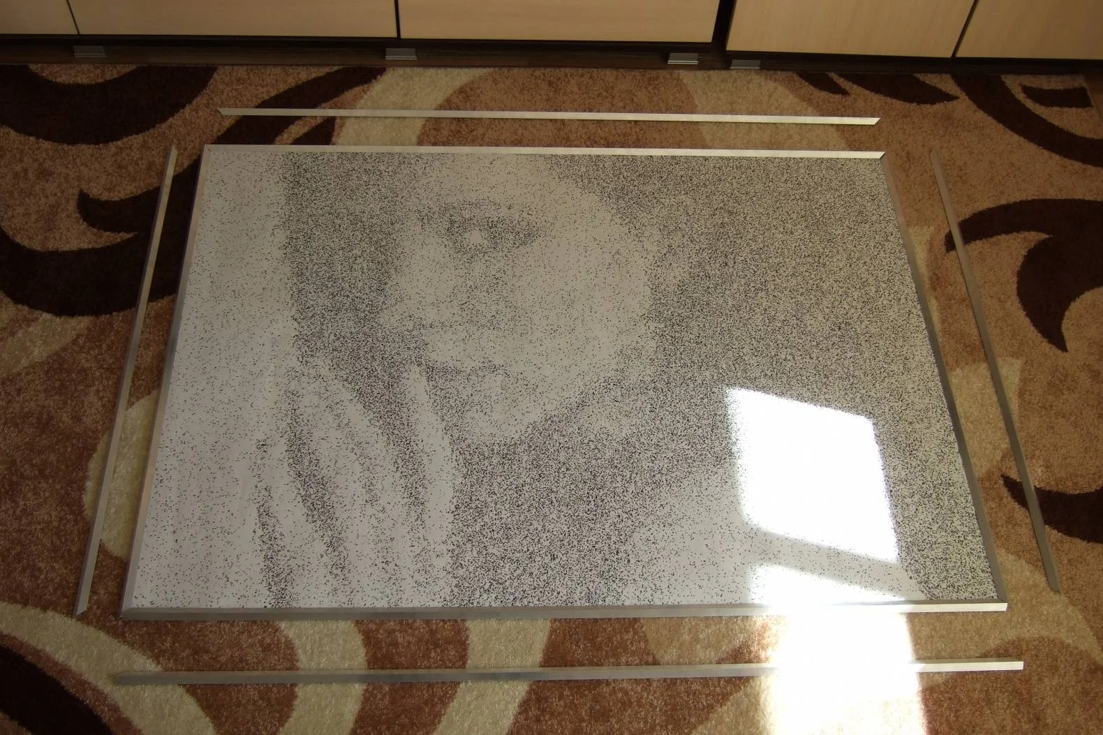

Вариант 2. Из 4х заготовок, как у тебя. Без болтов и клепок. Полностью собирают всю картину на столе лицом вниз, раму стягивают шнуром-резиной, все должно быть подогнано точно. В углы вкладывают треугольные усилители из картона-фанеры и опять же заливают из термопистоля. Если материала достаточно то вместо уголков крышку на заднюю часть картины во весь размер. Технология обычная и широкоприменяемая.
, клеевой пистолет (140 рублей), клеевой стержень (15 рублей), пенный напиток (119 рублей). И в бой.

Хороший результат дает резиновая лента (спортивная или вырезанная из велосипедной камеры вдоль)фиксируем полотно на скотч,
Отличное решение!Последний штрих - прорезал углубление по центру верхней планки:
