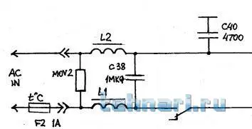

Заметил такую ерунду. На кухне стоит стиральная машина, миктоволновка и печь, и между корпусами этих приборов и раковиной напряжение 230в. все они включены в общий удлинитель, если вилку удлинителя перевернуть, то остается только 108в. на корпусе стир. маш., с остальными приборами все нормально. Розетка без заземления. В чем может быть проблема?

всё дело во входных фильтрах питания. Многие из них содержат вот такой узел из двух конденсаторов, средняя точка которых соединена с клеммой заземления и корпусом:
При отсутствии заземления эта цепь работает как делитель напряжения и на корпусе имеется половина фазного.
Но есть устройства, фильтр которых содержит только один конденсатор (на ниже приведённом рисунке входной фильтр APC Back UPS, разговор про конденсатор C40):
Понятно, что при отсутствии заземления на корпусе будет либо фазное, либо ноль - в зависимости от того, какой стороной вставлена вилка в розетку.

Все приборы ткнуты в один удлинитель, у которого есть клемма земли, то есть корпуса всей техники соединены меж собой. В розетке земли нет. Похоже, что кого то пробивает на корпус - стиралку через тен, электроплиту... Удлинитель Пилот?
розетка обычная без заземления, удлинитель обычный с выходом на землю. Большое спасибо всем за понятные развернутые ответы, на сколько понял, скорее всего либо где-то пробой на корпус, либо работа фильтров.
