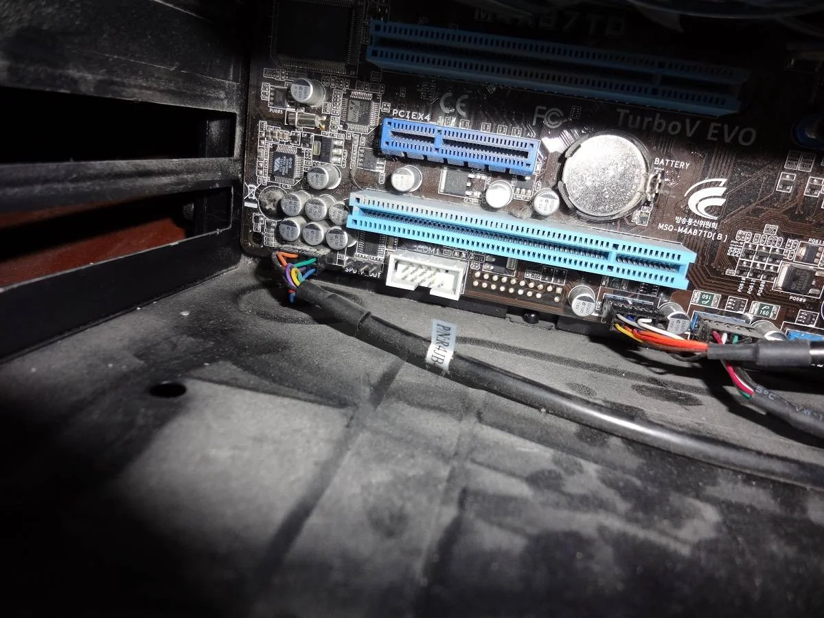

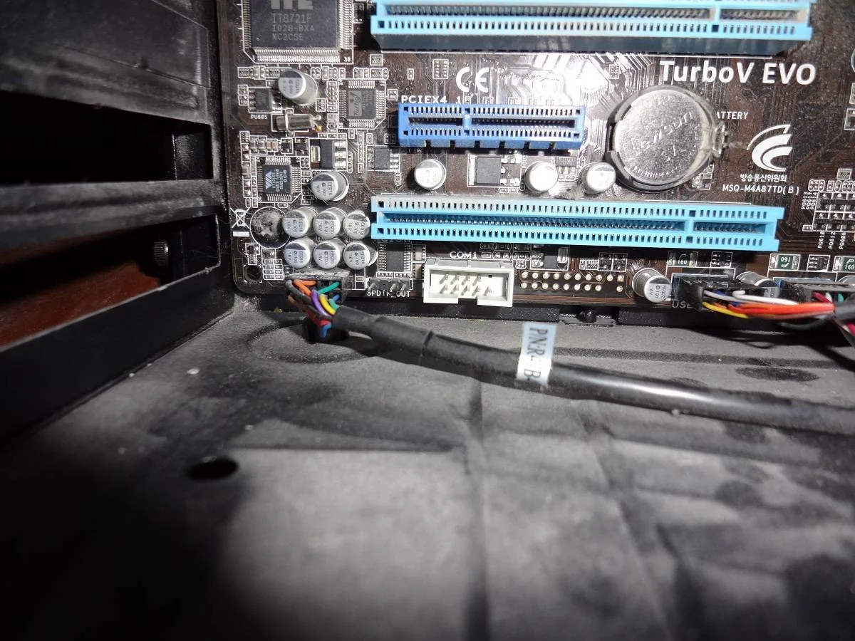

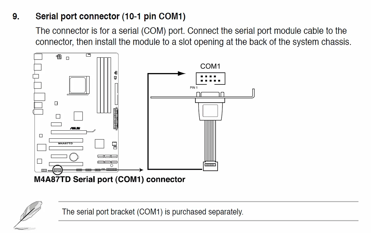

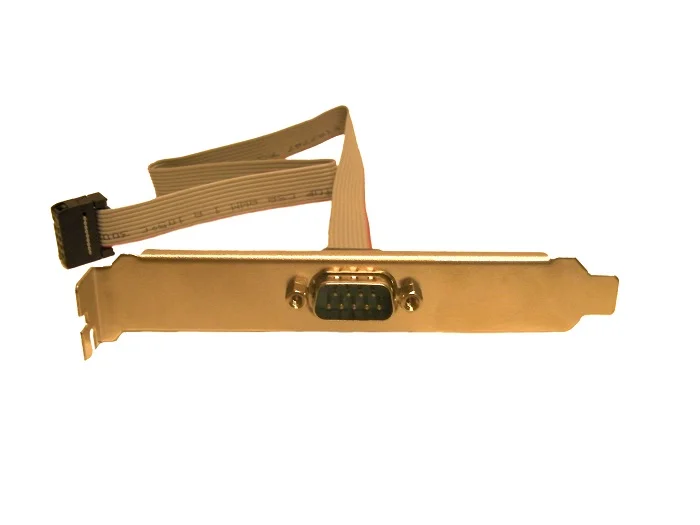

Добрый день помогите с этой планкой COM порт есть, нужно спаять такую планку но как разобраться с распиновкой на самой мамке на написано в User Guide тоже ничего. Можно и купить но дорого, а самому спаять делов на 10 минут тем более что все есть под рукой только распиновки нет :( Материнка m4a87td

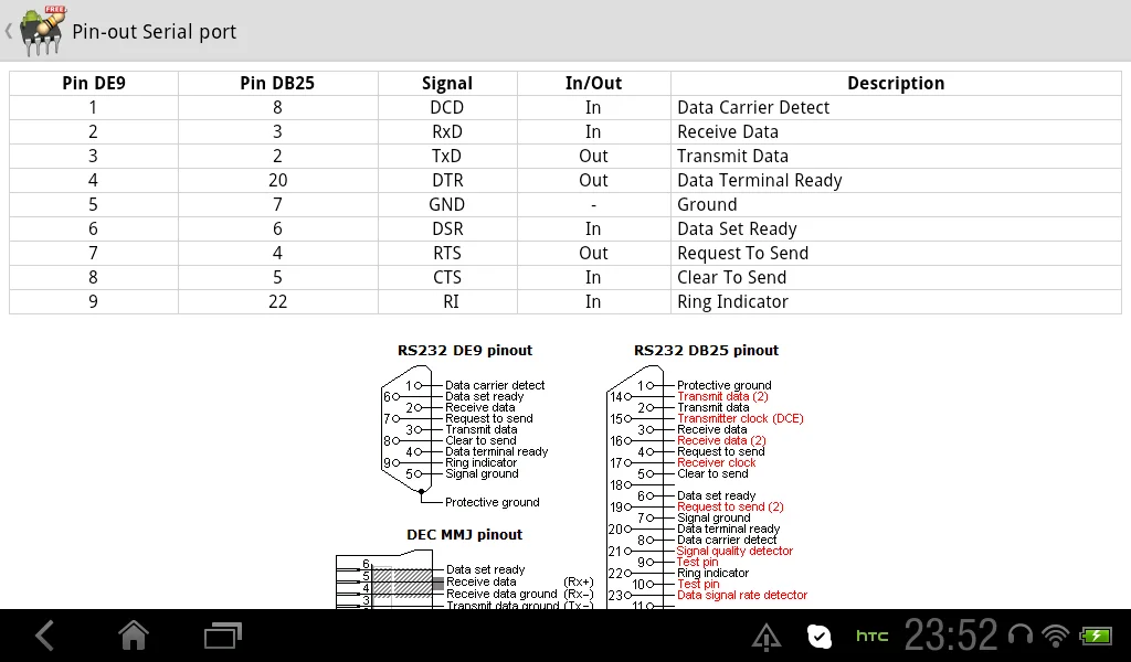

Да пожалуйста:

Николай_С то что в табличке конечно хорошо? но как паять к JTAG

А это надо в мануале на МВ смотреть. Там тоже есть такая же распиновка. ;)
Мануал можно скачать с оф-сайта.
Технарь Да сам знаю что нужно но с маленьким чудиком только успеваю крышку открыть сфоткать и закрывать быринько)))))
Николай_С в 1-м посте я выложил скрин с мануала к материнки там не указанна распиновка.
Уже посмотрел.

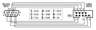

Тогда, либо по мануалу, либо нийти первый контакт, а далее паяется один к одному.
На разъеме верх - четные, низ - нечетные номера контактов (верх/низ я написал условно всё считается от первого).
Кстати, если заглянуть с другой стороны МВ или аккуратно поддеть и снять пластмасску разъема, то контактнкя площадка ввиде квадратика укажет на первую ногу.
Если в данной модели Асуса без "новаций" - то по обыкновению:
