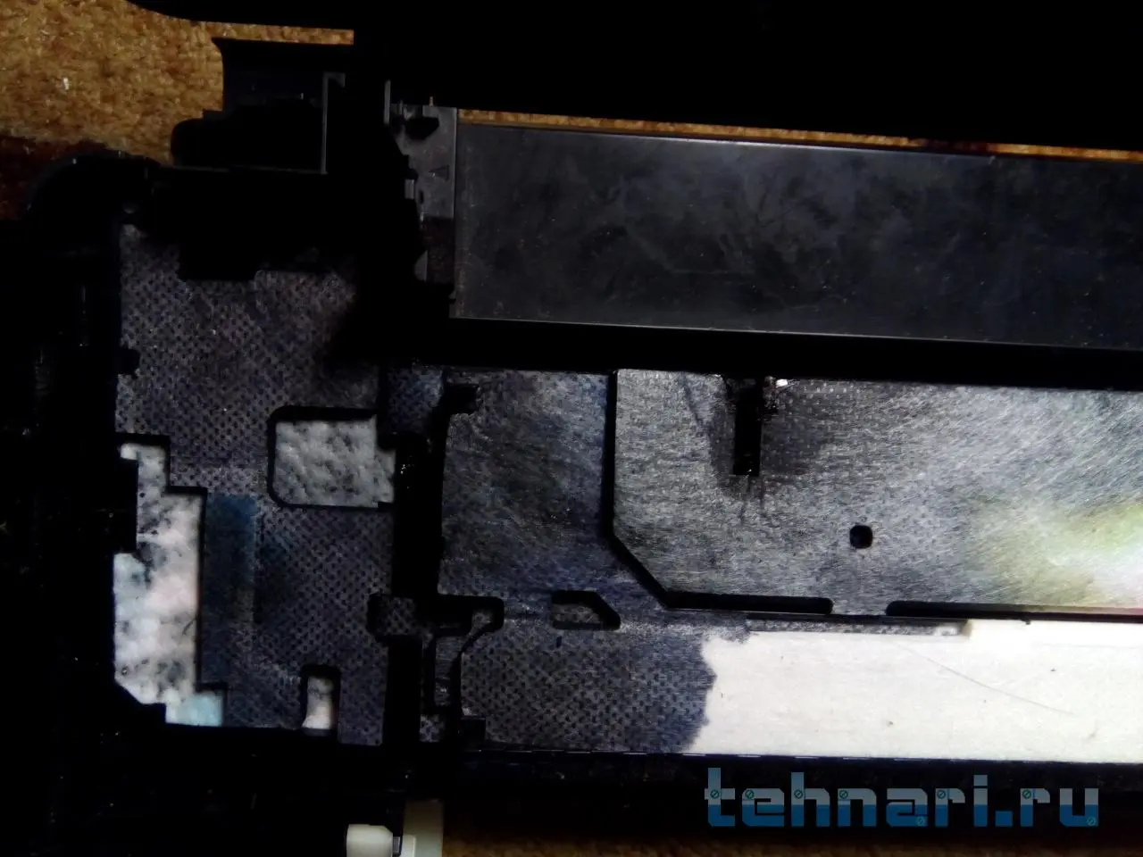

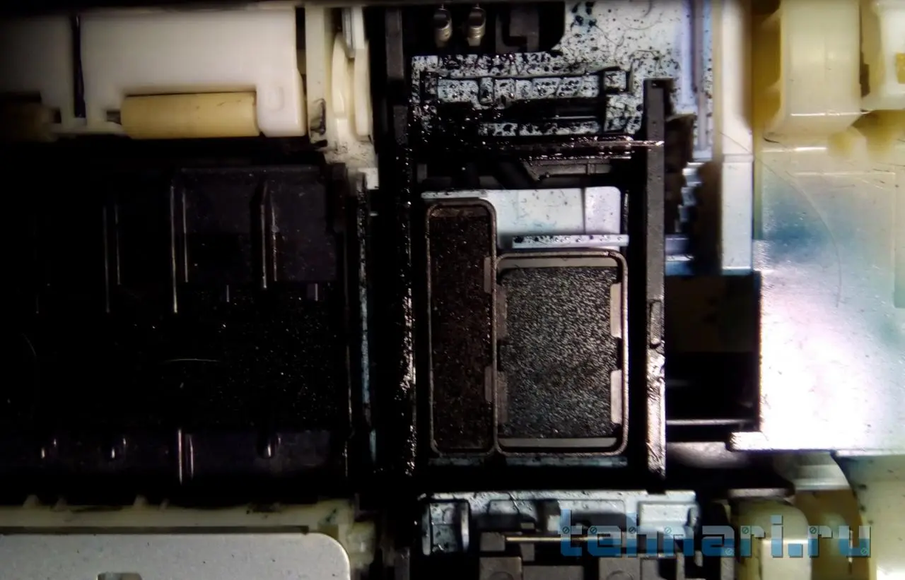

Здравствуйте. Забрал с "верхней" квартиры от старшей дочки с зятем свой старый принтер (покупался лет 13-14 назад для младшей). Пока он стоял без дела девчонки (внучки) с ним немного поигрались:
IMG_20210822_224448 (2).webp - пластилин;IMG_20210822_224502 (2).webp - немного мусора.
Хорошо зять его не стал включать (убрал на шкаф) поэтому при разборке ничего вроде поломанного не обнаружилось.
Такое вот его состояние:
IMG_20210822_224217.webp;IMG_20210822_224415.webp;IMG_20210822_224551 (2).webp;IMG_20210822_224705.webp;IMG_20210822_224819 (2).webp
Есть желание его привести в порядок и использовать по назначению.

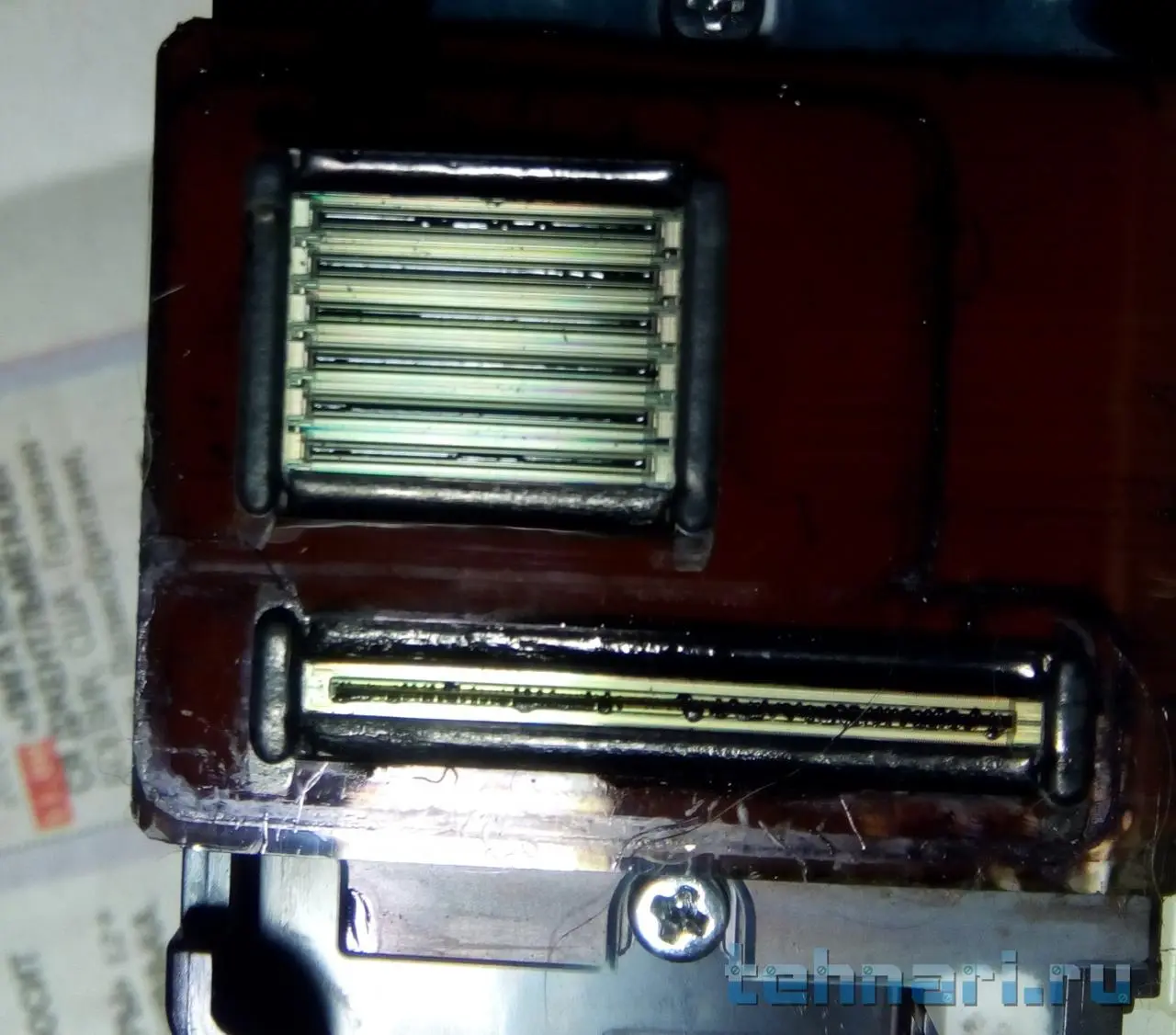

У зятя есть ещё просто изопропиловый спирт и на работе взял дистиллированной воды литр (если надо больше - возьму ещё). Печатающая головка при осмотре под очками-лупой вроде как без повреждений, но очень долго находилась в нерабочем состоянии с краской. Да, кто из зятьёв пробовал заправить чернильницы краской, а вот на какой основе неизвестно.
Это ещё не криминал , вопрос сколько он был в постое , у меня 5200 по полгода простаивает , потом включаешь и печатает без проблем , а вот если подсох - вряд ли получится раскачать все дюзы .
Это ещё не криминал , вопрос сколько он был в пост ... , а вот если подсох - вряд ли получится раскачать все дюзы .
Да вроде краска на печатающей головке влажная и в чернильницах краска есть. Года два наверное простоял - не знаю:tehnari_ru_325:
Не думаю что я его "победил". Головка после промытия дист. водой:
20210824_182727.webp.
На фото конечно не очень понятно, но под очками-лупой выглядит подозрительно. Но дело даже не только в этом, принтер даже не запустился. Проц. на ощупь гр.60С. Принтер или на моторчики или на запчасти для второго такого же (приобрёл по случаю, чёт меня переклинило на принтер т.к. перед этим приобрёл СНПЧ до окончания помывки ПГ).
20210901_151852.webp.
Второй IP4500 по ответу владельца простоял год. Вот с ним всё получилось. ПГ промыл капельным способом дист. водой/амиак 10% 7/1. Поставил СНПЧ, попробовал напечатать - работает (печатает).
