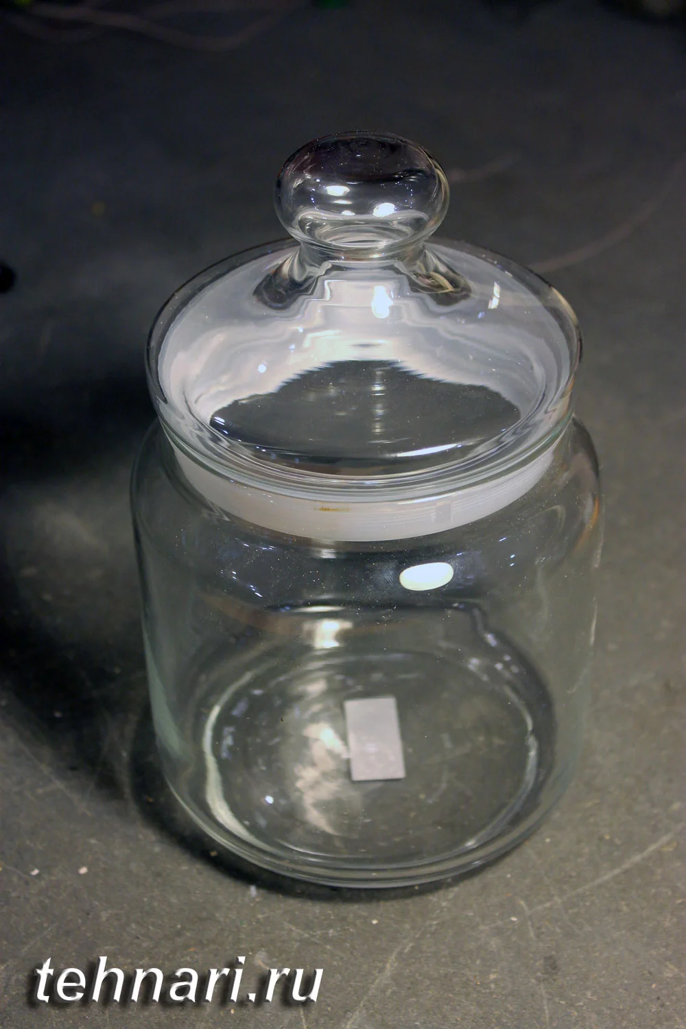

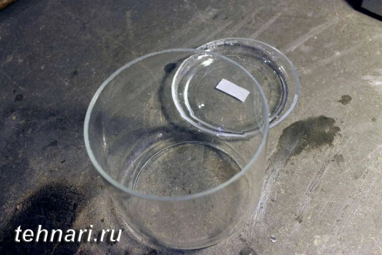

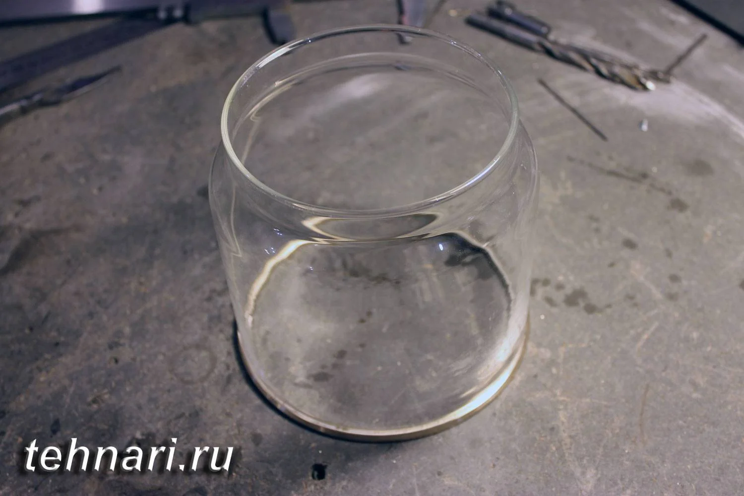

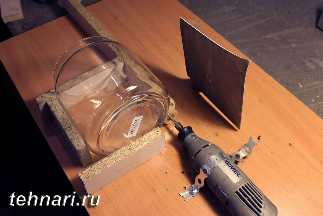

Первым делом надо было найти стеклянный цилиндр внутренним диаметром не менее чем 125-130 миллиметров. Пересмотрев в магазине целую кучу стеклянных изделий, не смог подобрать ничего подходящего. Все чайники имели максимальный внешний диаметр 120 миллиметров, а внутренний и того меньше. Я несколько приуныл, но тут Лёва нашёл в магазине вот такую стеклянную банку для сыпучих продуктов.
Она изготовлена во франции из довольно качественного стекла.

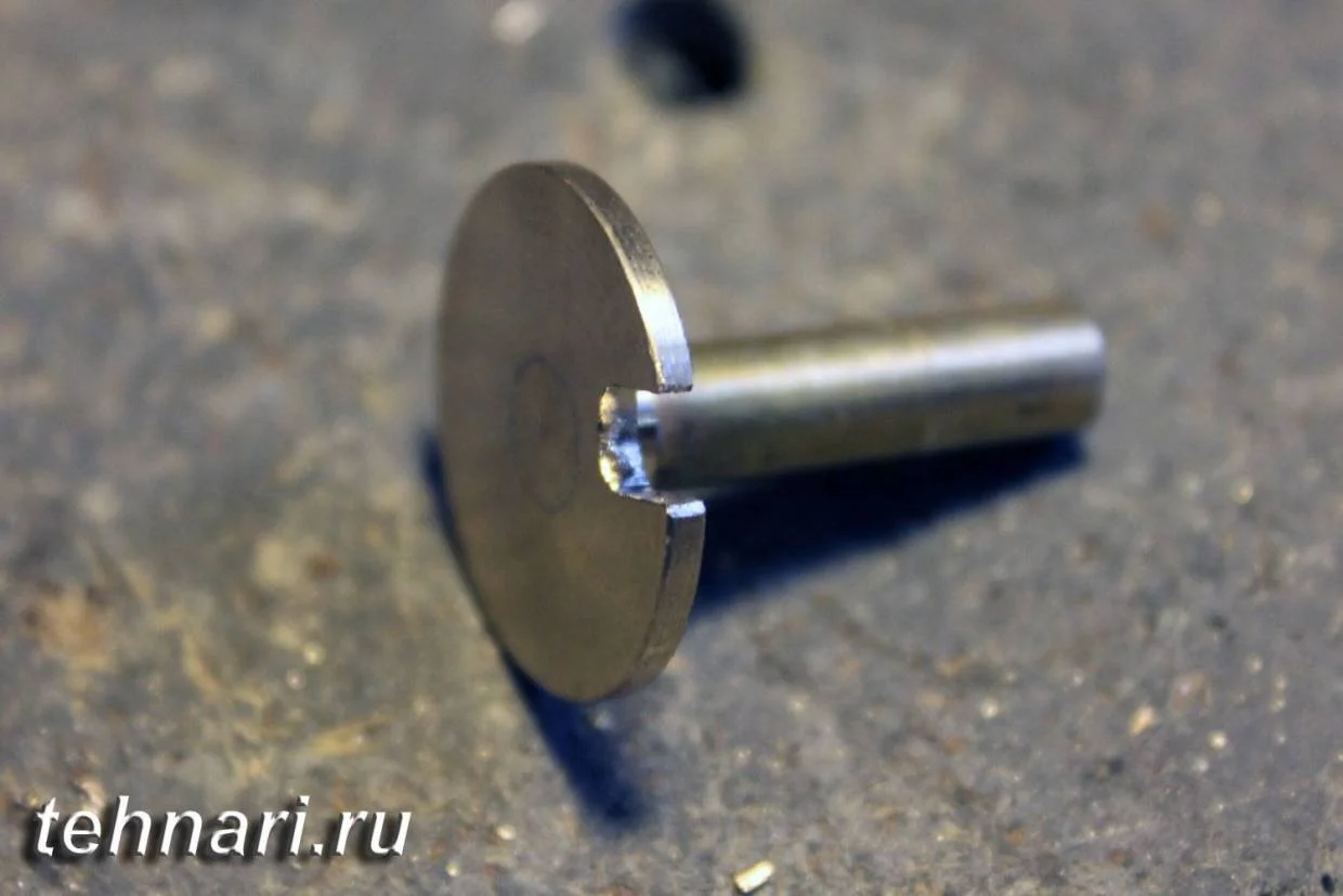

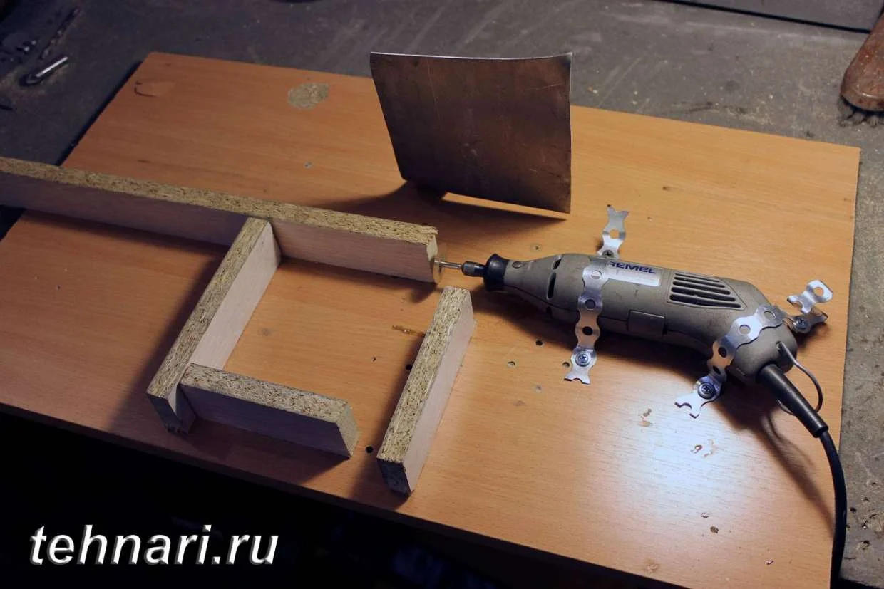

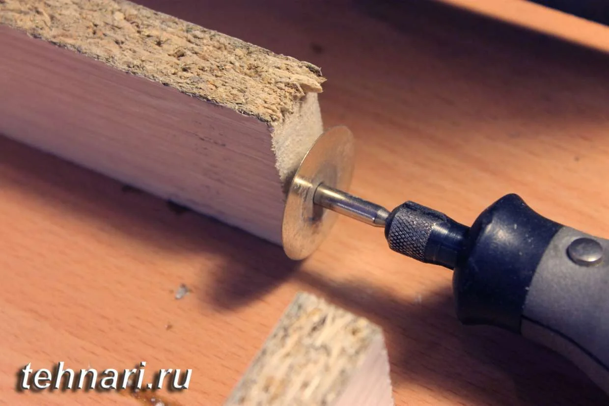

Первым делом надо отделить у банки дно, для этого делаю вот такое приспособление.

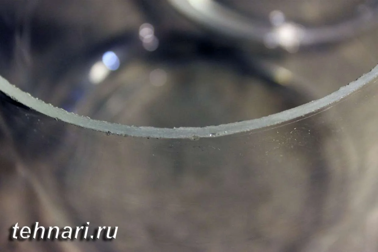

В цангу гравера закрепляю алмазный круг и постепенно поворачивая банку и охлаждая круг водой отрезаю дно. Упоры из брусков не дают банке сместиться.
Разрез получается довольно ровным.
Есть, правда, сколы, но они несущественны.

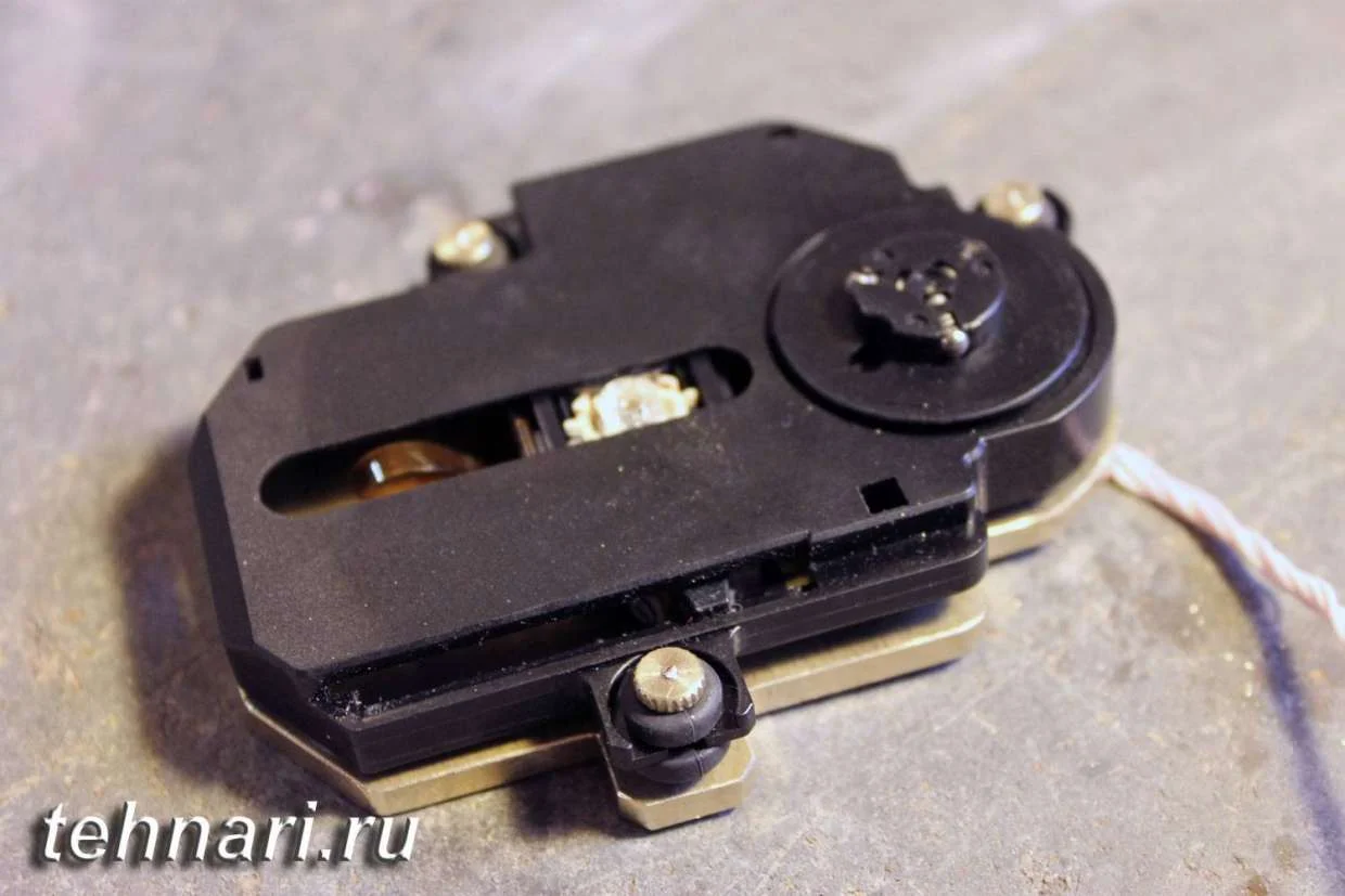

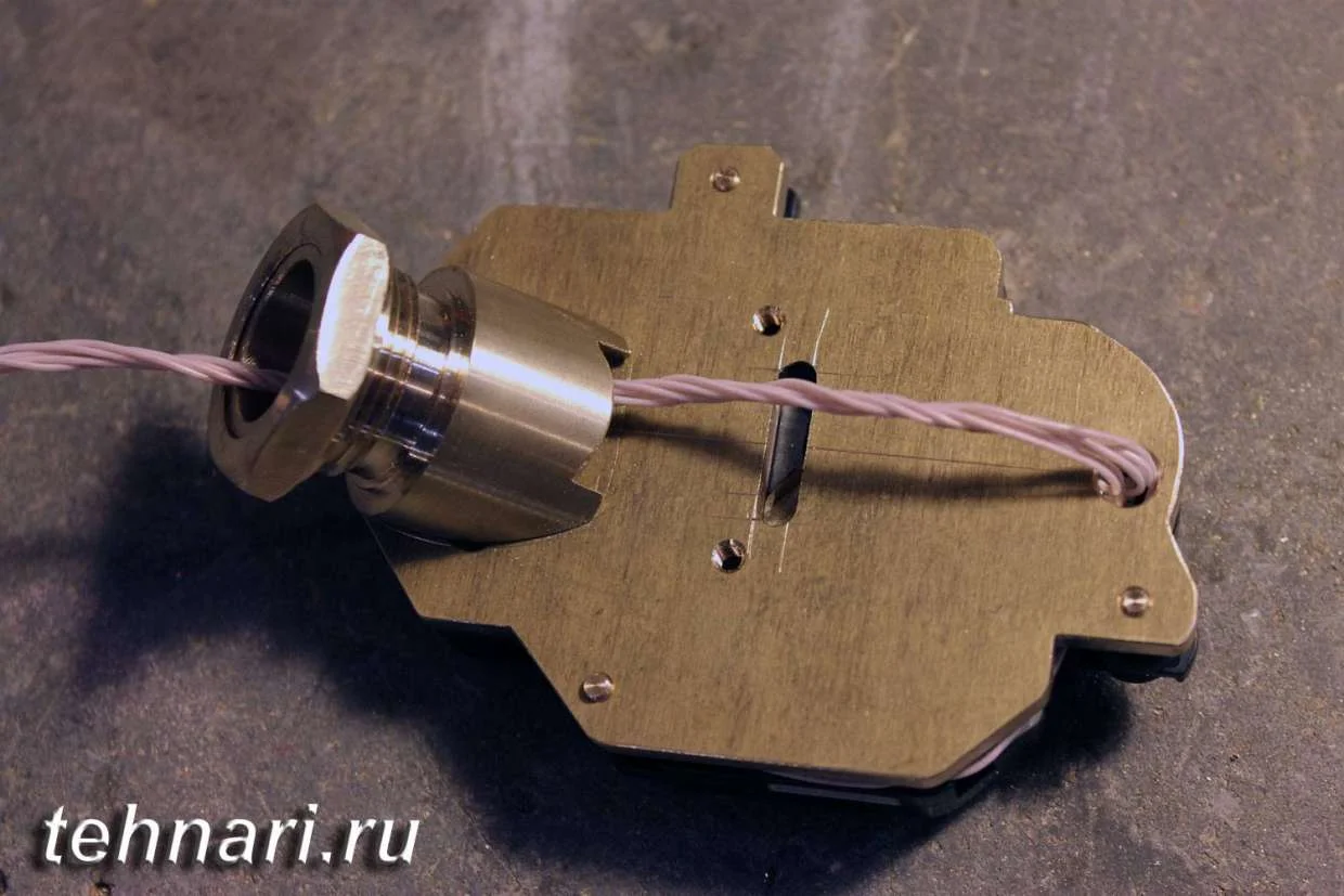

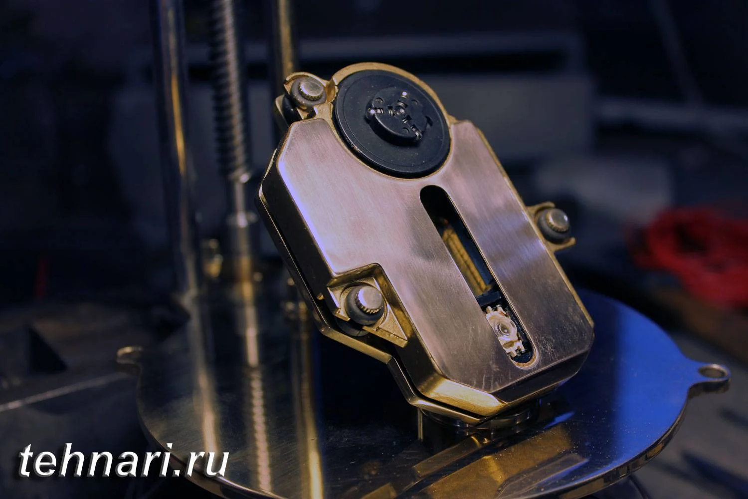

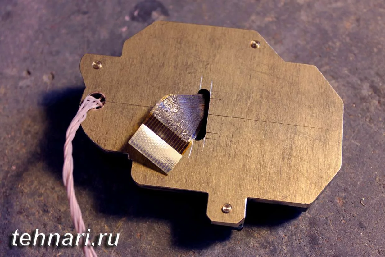

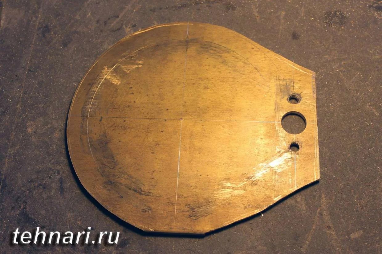

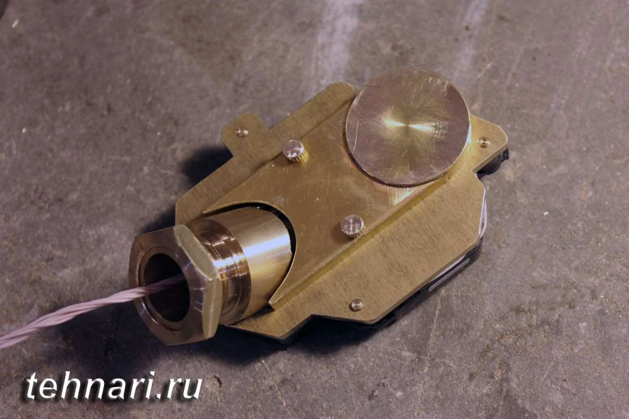

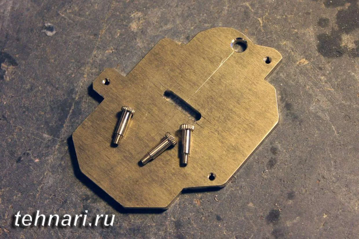

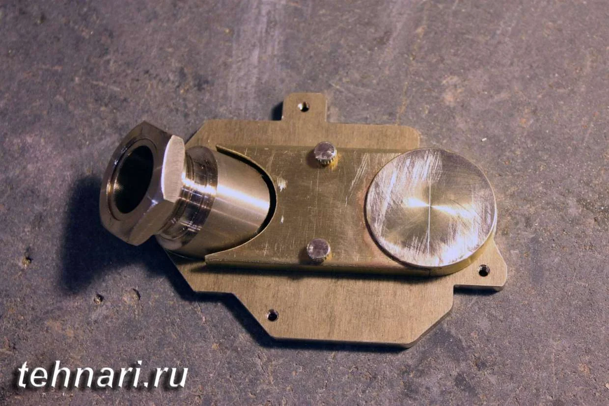

Купил и разобрал CD-плеер, под механизм делаю опорную площадку.
Сам механизм крепится с помощью латунных винтов и резиновых амортизаторов.
Шлейф от считывающей головки пропускается в специальный паз.

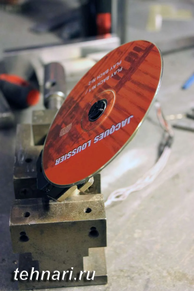

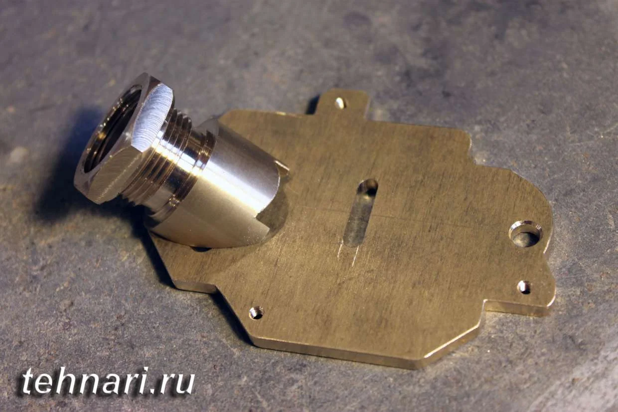

Планирую разместить диск под углом 45 градусов, для этого делаю опору с резьбовым креплением.
В опоре есть паз для пропускания проводов от механизма к плате.
Опора крепится к площадке с помощью двух винтов.
Сами провода прикроются крышкой.

Вот таким образом механизм будет крепится к основанию.

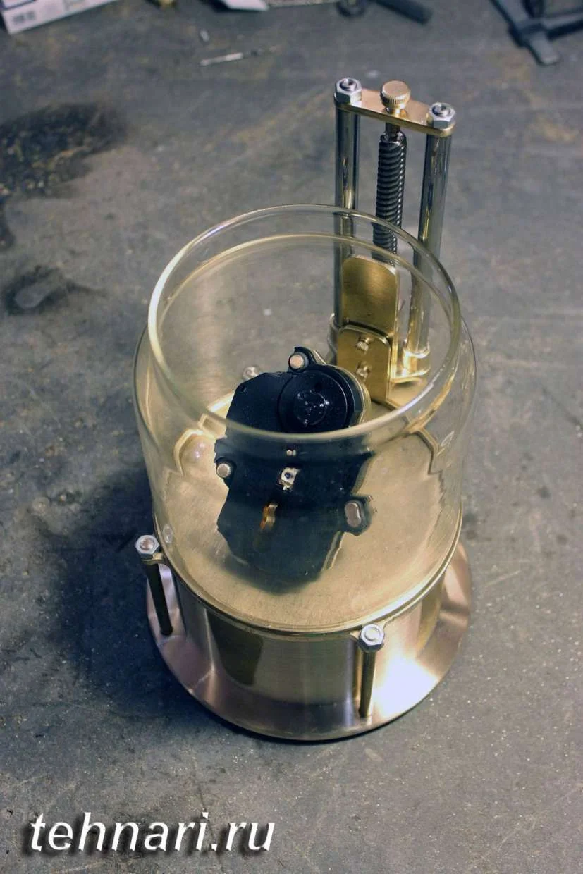

А сверху его прикроет колпак из банки.

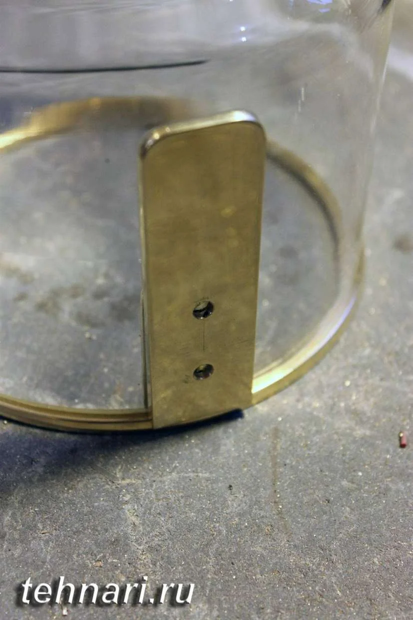

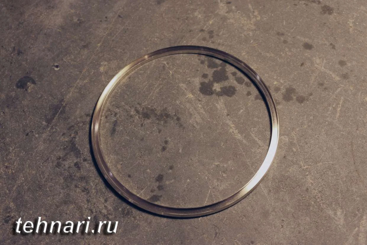

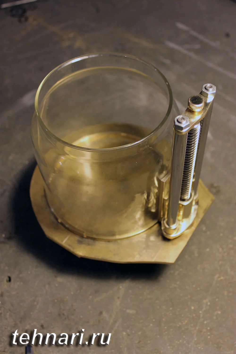

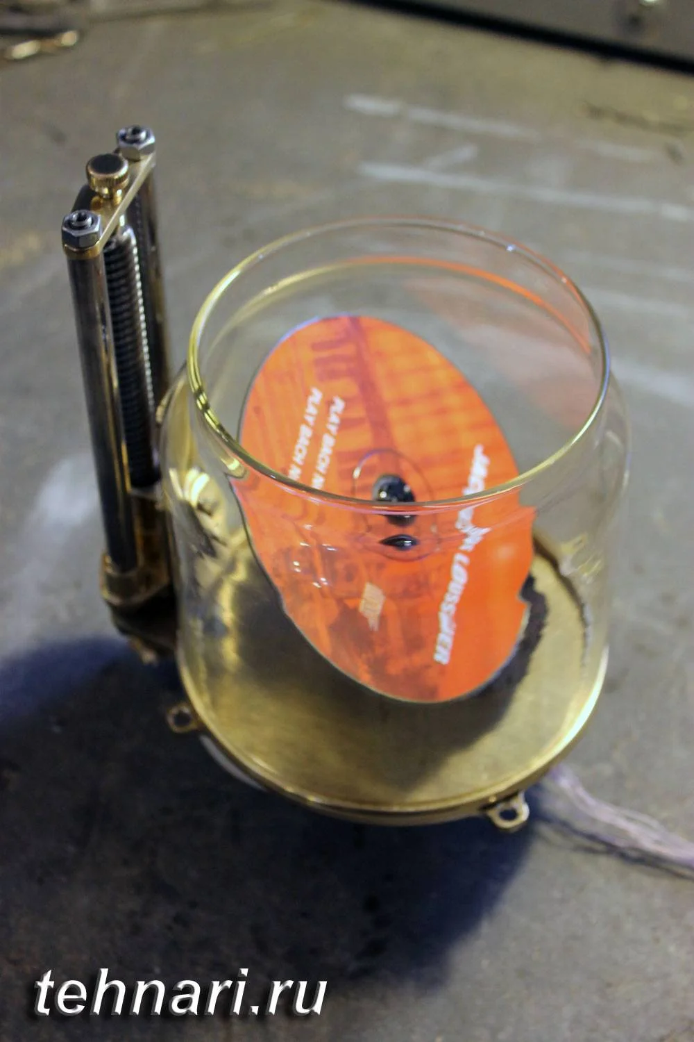

К нижней части стеклянного колпака приклеивается кольцо из латуни, это предохранит банку от раскалывания.

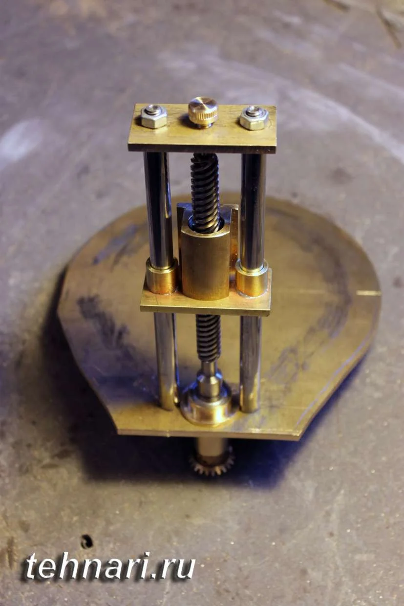

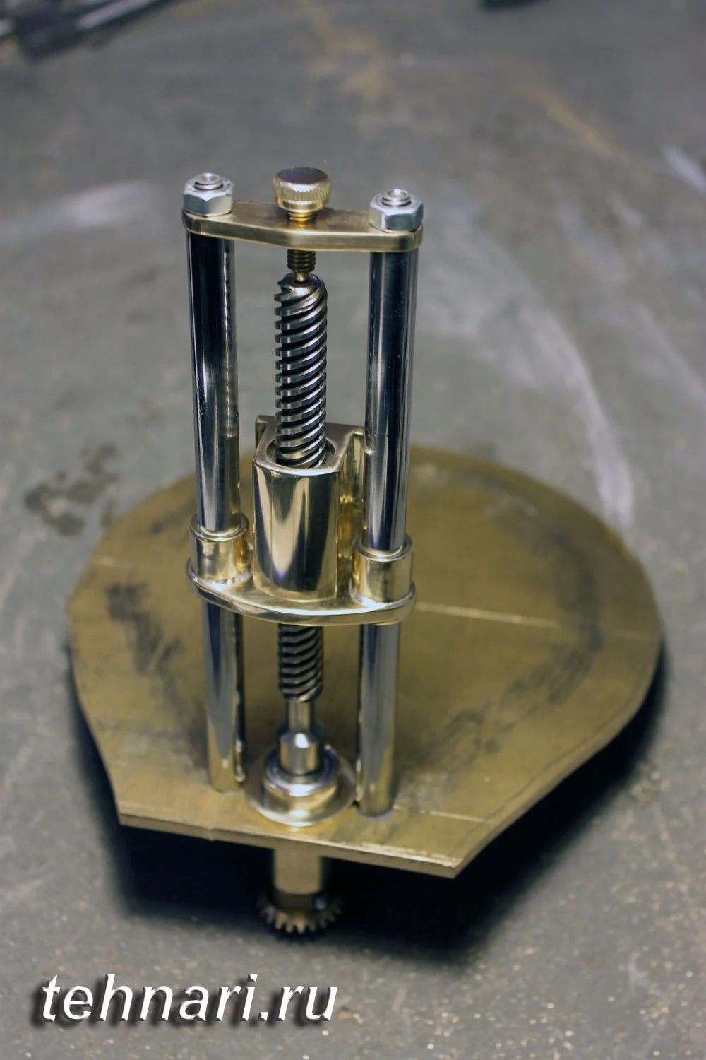

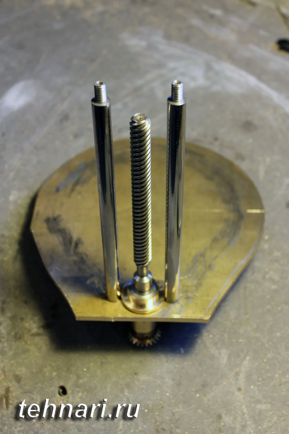

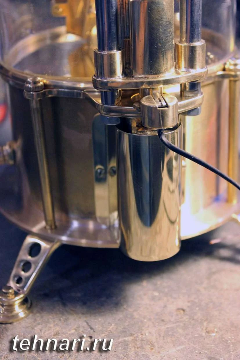

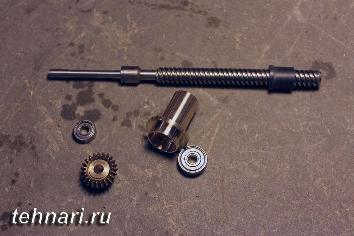

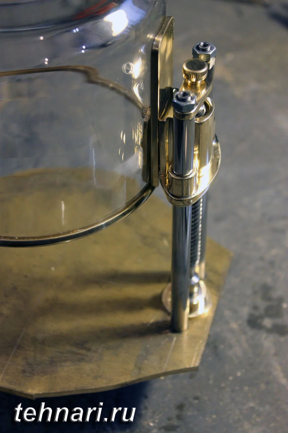

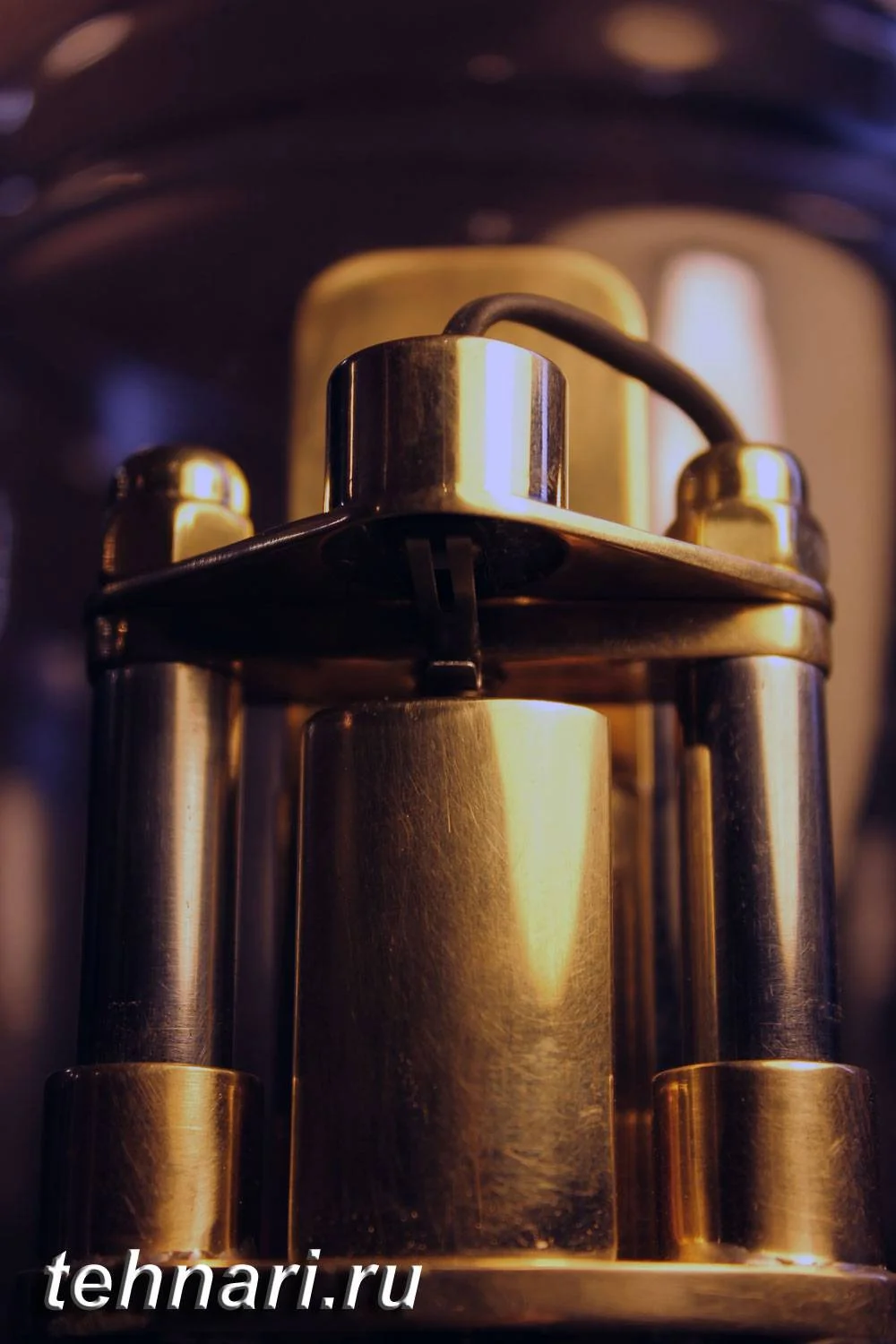

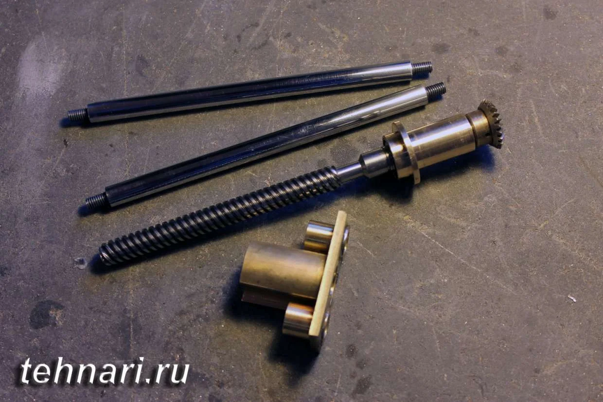

Для механизма подъёма колпака приобрёл ходовой винт от старинного магнитного накопителя, этот винт хорош тем, что у него четырёхзаходная резьба. Винт крепится во втулке с подшипниками.
Гайка винта устанавливается в обойме с двумя направляющими втулками.
Делаю основание для крепления механизма плеера и механизма подъёма стеклянного колпака.
Направляющие выточил из стали марки 9ХС и отполировал.
Навинтил гайку и сделал верхнюю перемычку, в центре которой находится центрирующий винт ходового винта, он не позволит ему отклоняться во время работы.
Отполировал все детали подъёмного механизма.

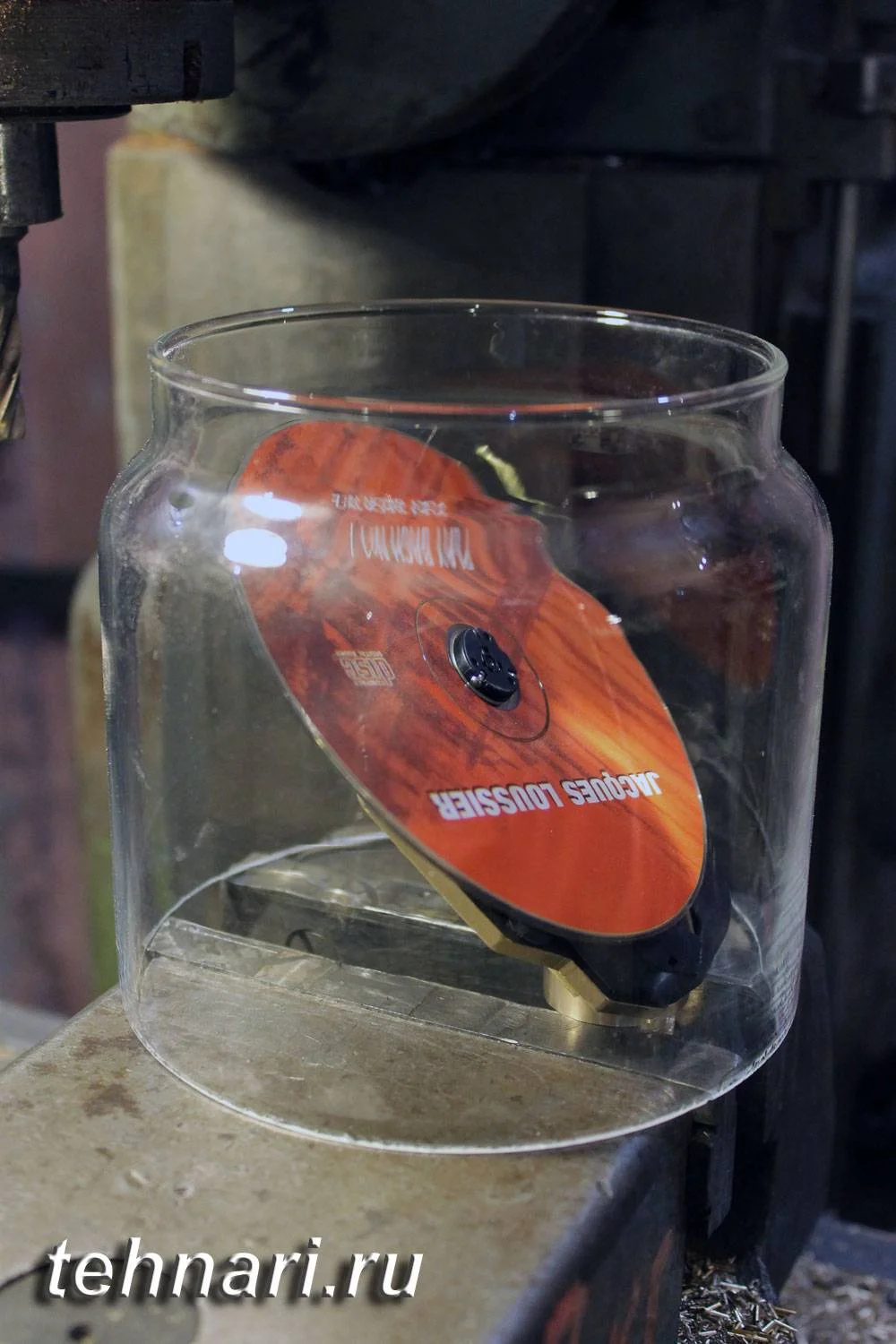

Примеряю банку.

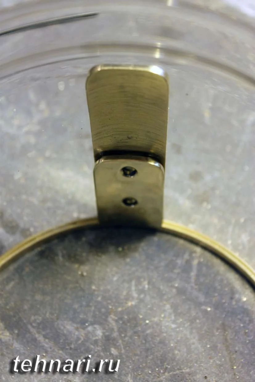

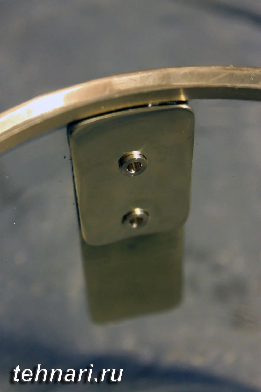

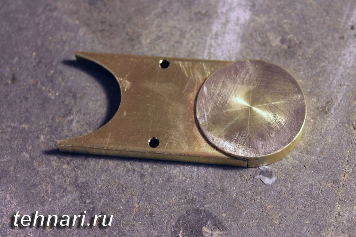

К банке приклеится толстая латунная пластина с помощью которой она и будет крепиться к ходовой гайке. В пластине делаю радиусное углубление.
Приклеил пластину и по готовым отверстиям просверлил стекло.
С обратной стоны так же приклеивается пластина для усиления элемента крепления.

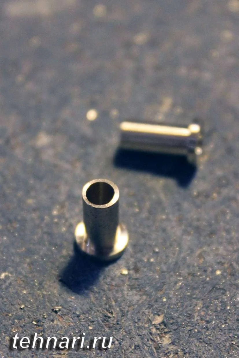

В отверстия вставляются втулки, крепёжные винты будут проходить сквозь них и не будут давить на стекло.
Примеряю колпак на место.
Заворачивать винты внутри банки не очень-то и удобно...

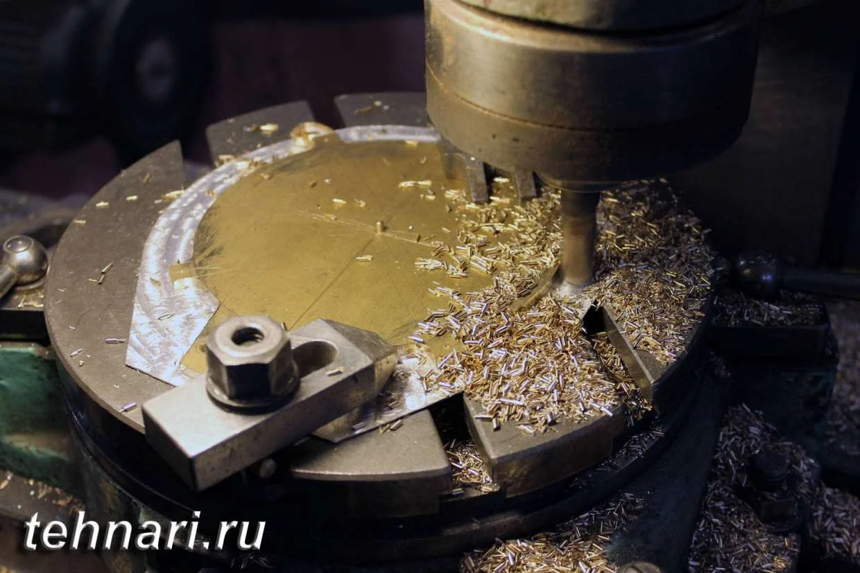

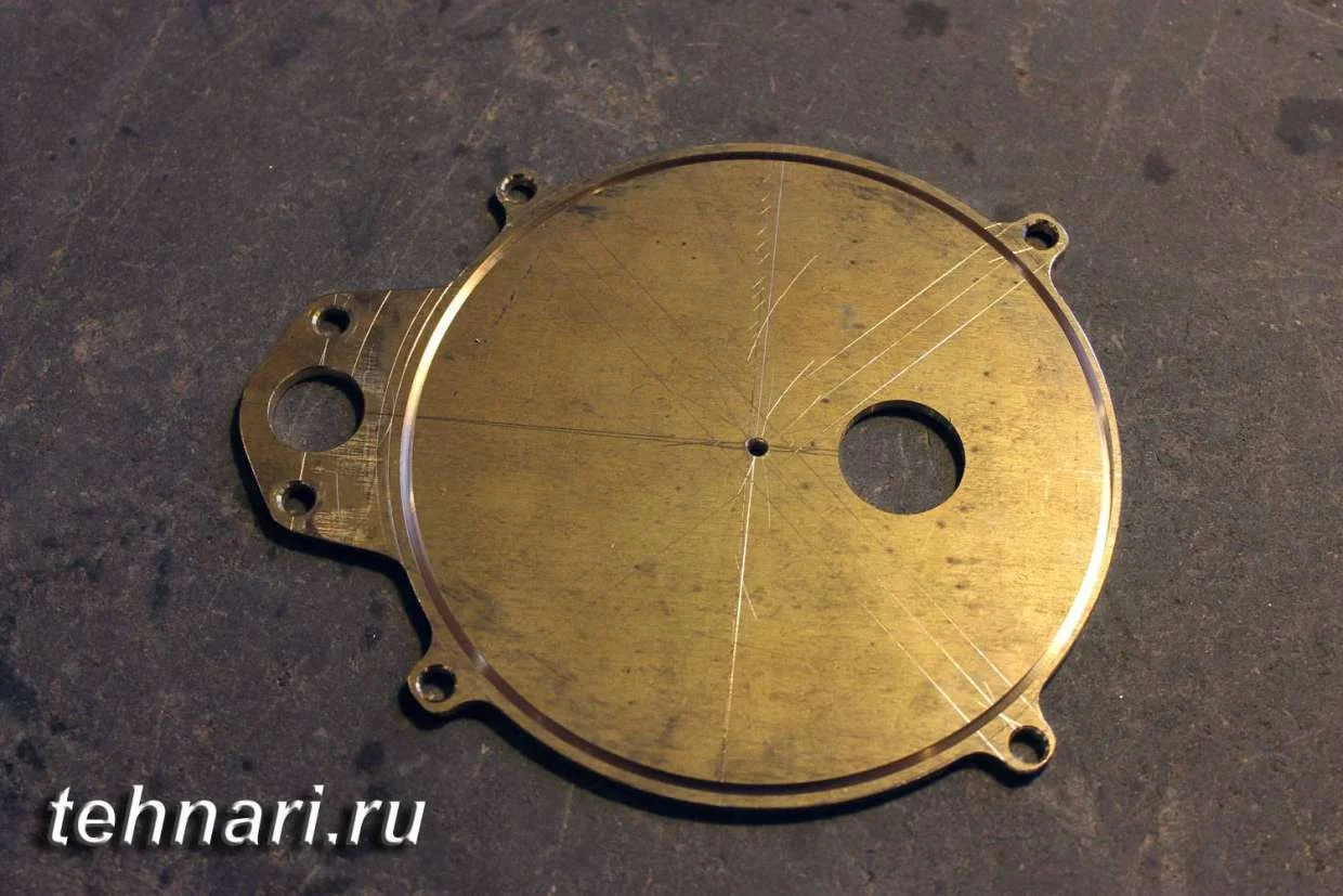

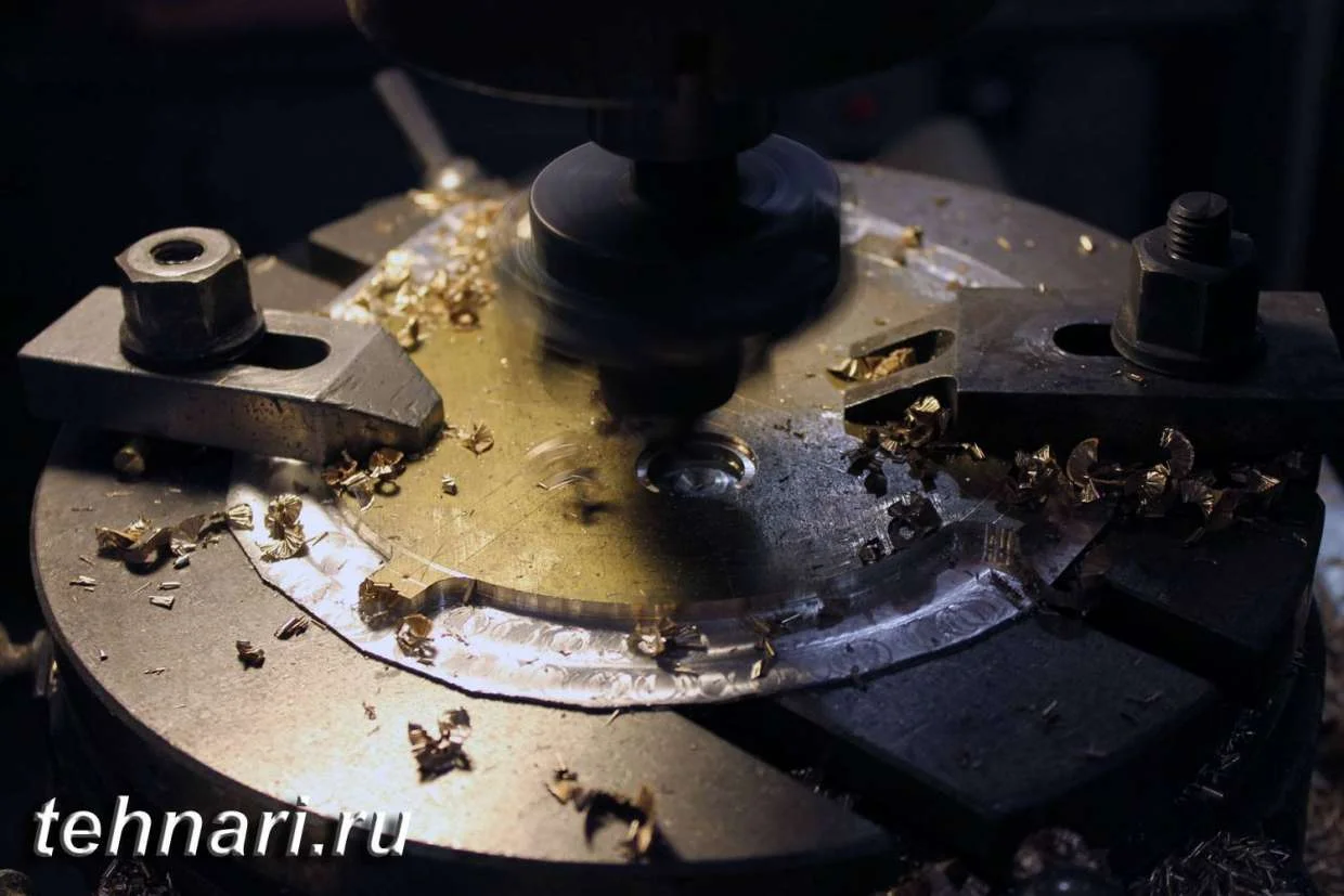

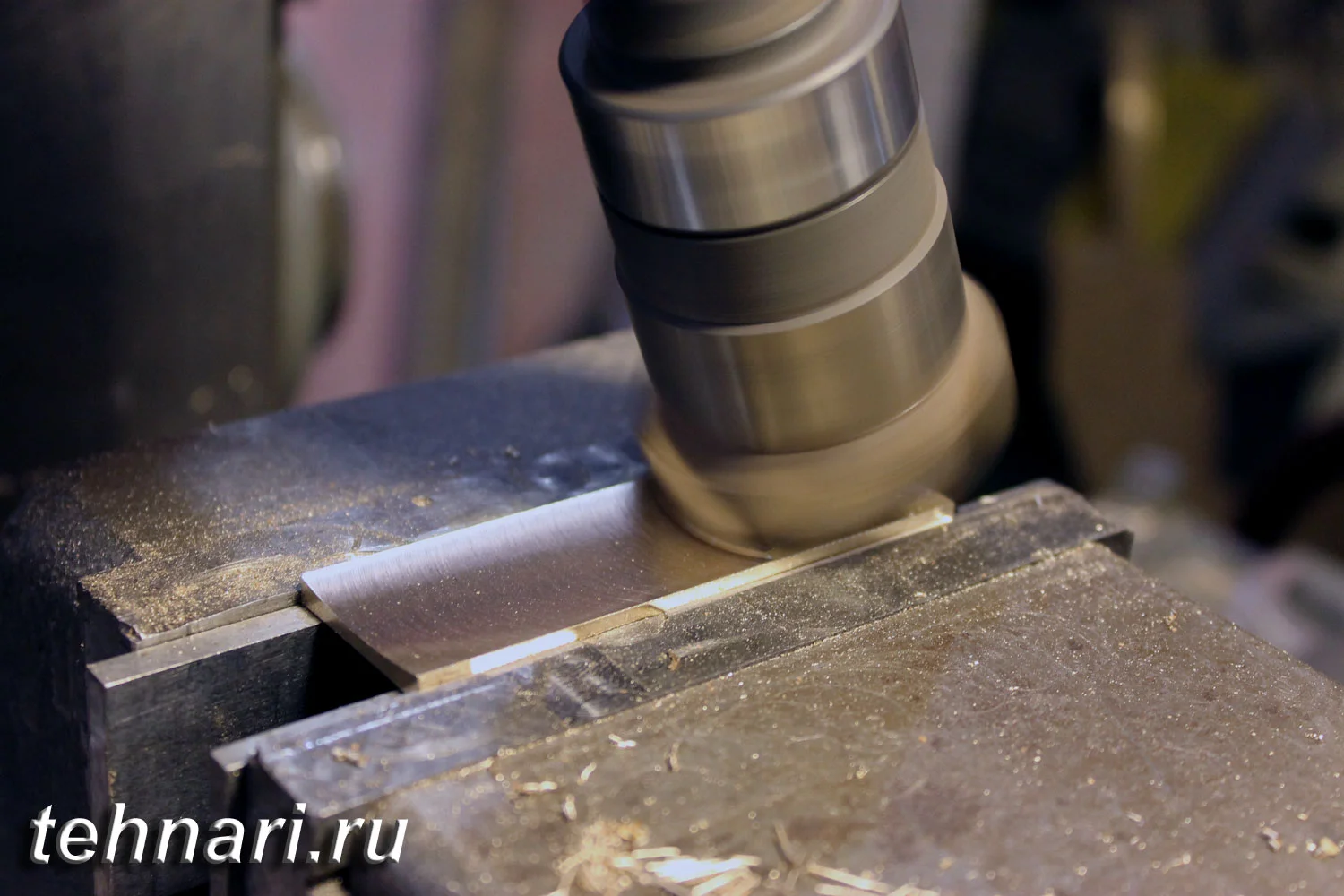

После примерки колпака и определения границы его прилегания к основанию размечаю центр и на поворотном столе придаю окончательную форму для основания.
Расточной головкой делаю отверстие под опору механизма плеера.
Основание готово!

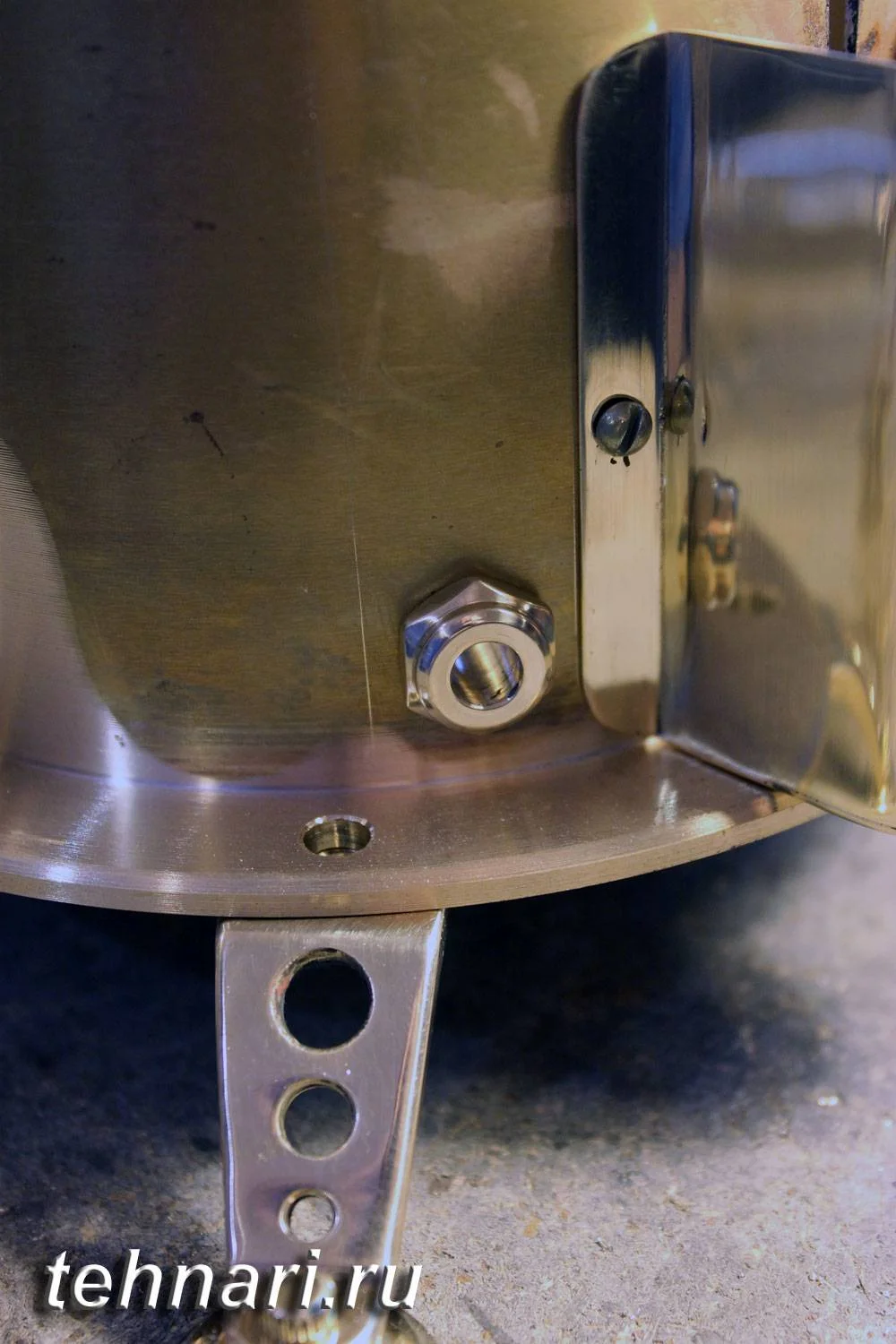

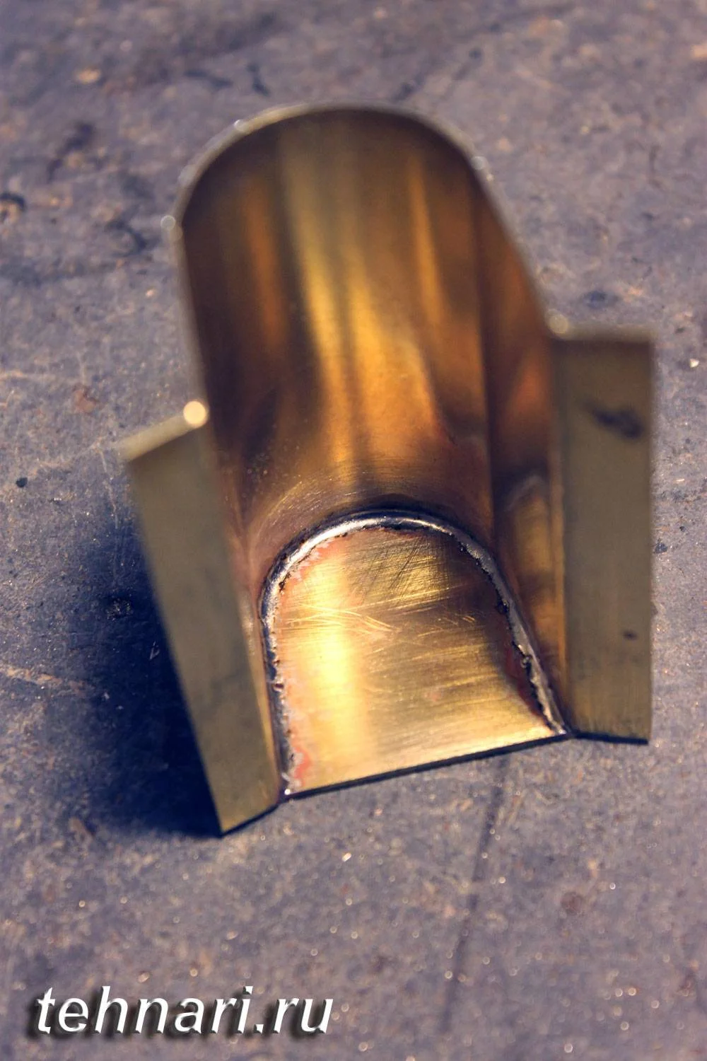

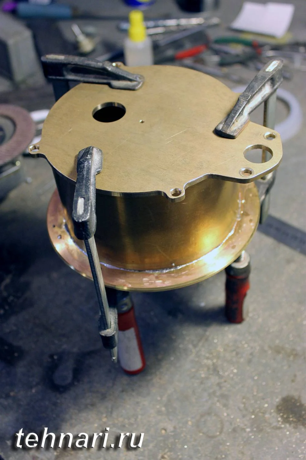

Нижняя часть корпуса спаивается из двух элементов: основания с пазом и согнутой латунной трубы.
Вместе половинки корпуса стягиваются резьбовыми шпильками.

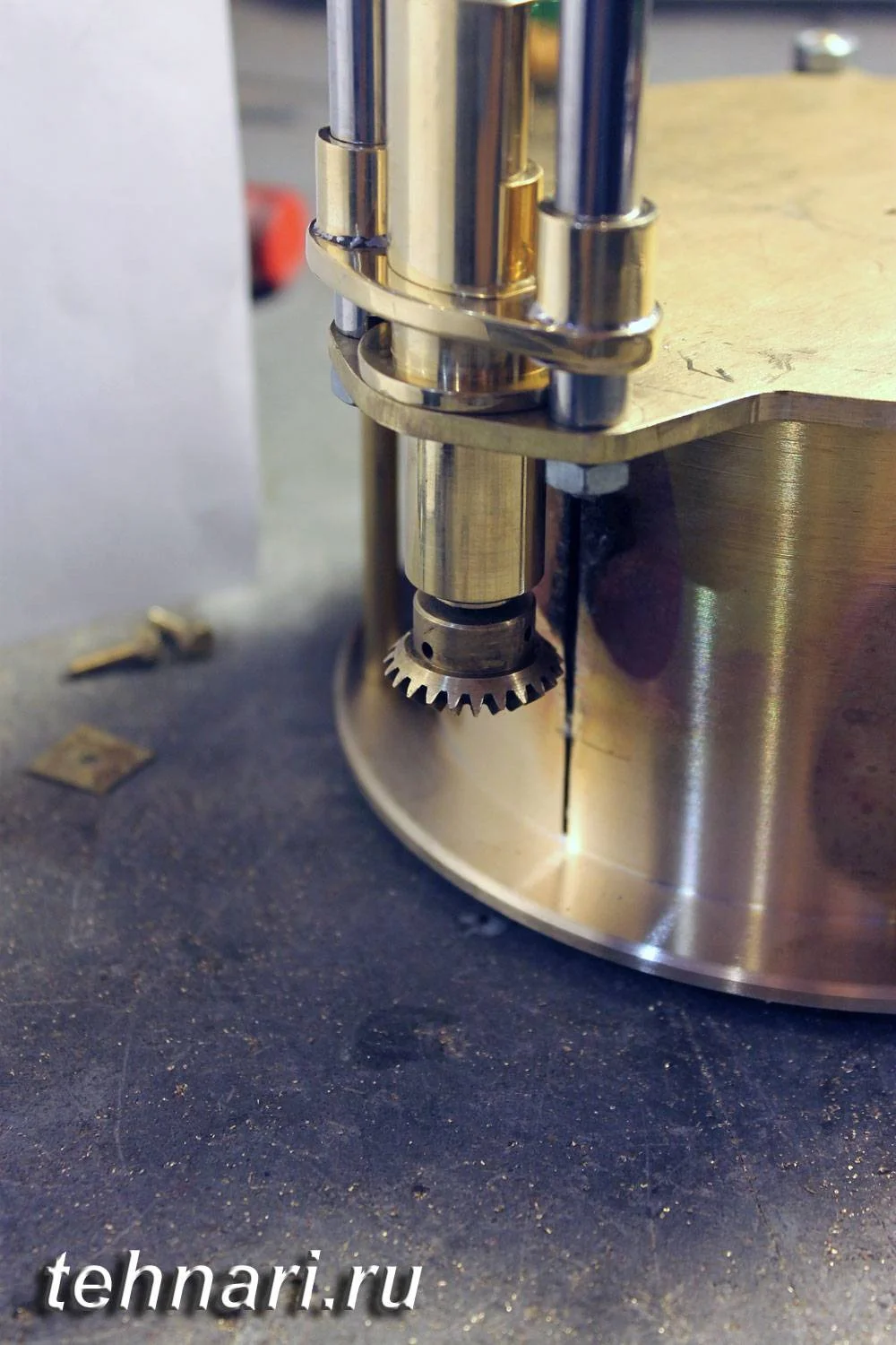

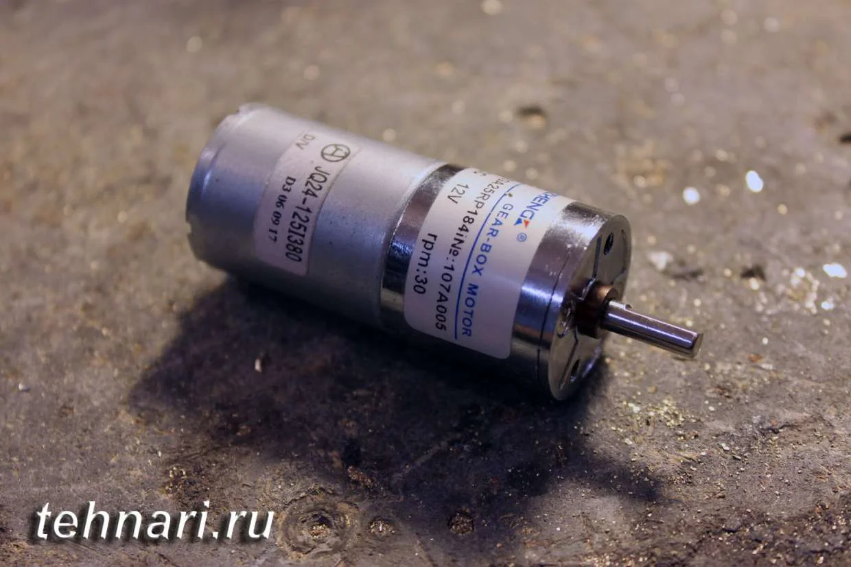

Первоначально я хотел разместить мотор и редуктор внутри корпуса и передавать вращения с помощью конических шестерёнок.
Но по случаю приобрёл небольшой мотор с редуктором и подходящей скоростью вращения. Это несколько изменило конструкцию подъёмного механизма.

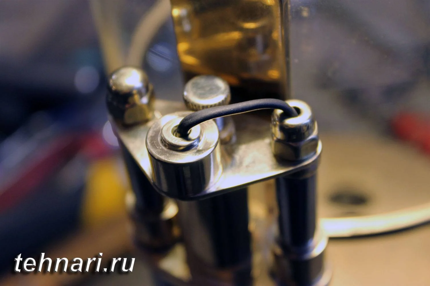

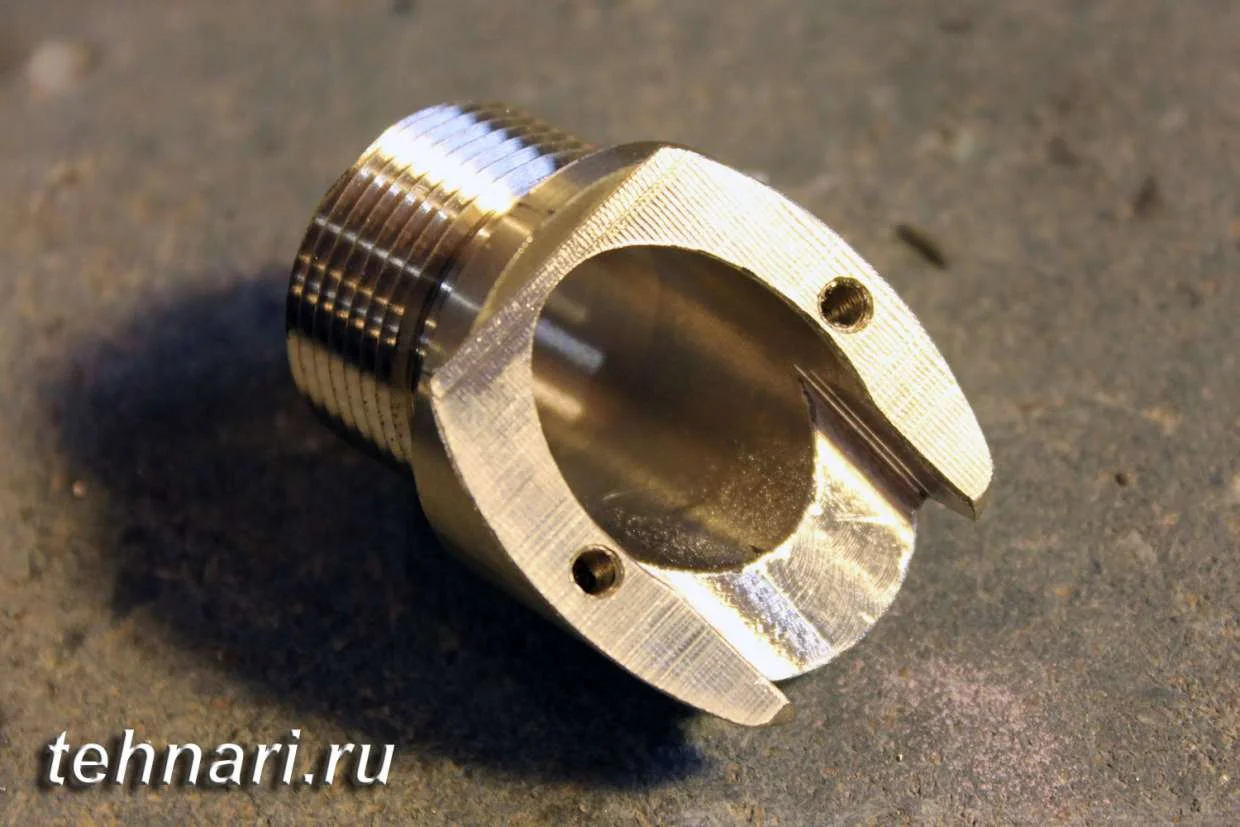

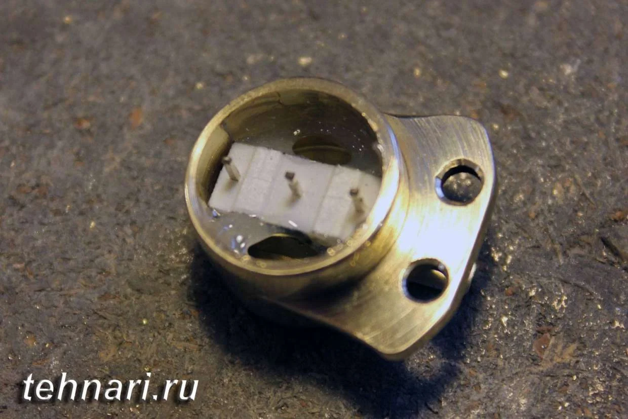

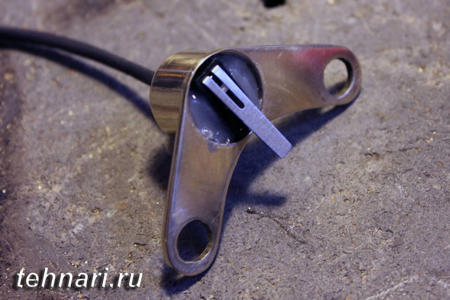

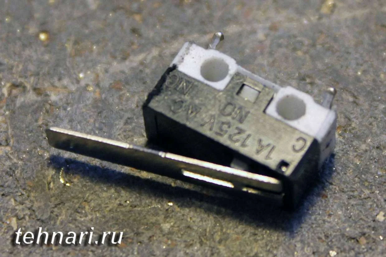

Для прокладки провода датчика верхнего положения в одной из направляющих сверлю сквозное отверстие диаметром три миллиметра и длиной сто восемьдесят миллиметров, на эту работу ушло почти два часа времени...

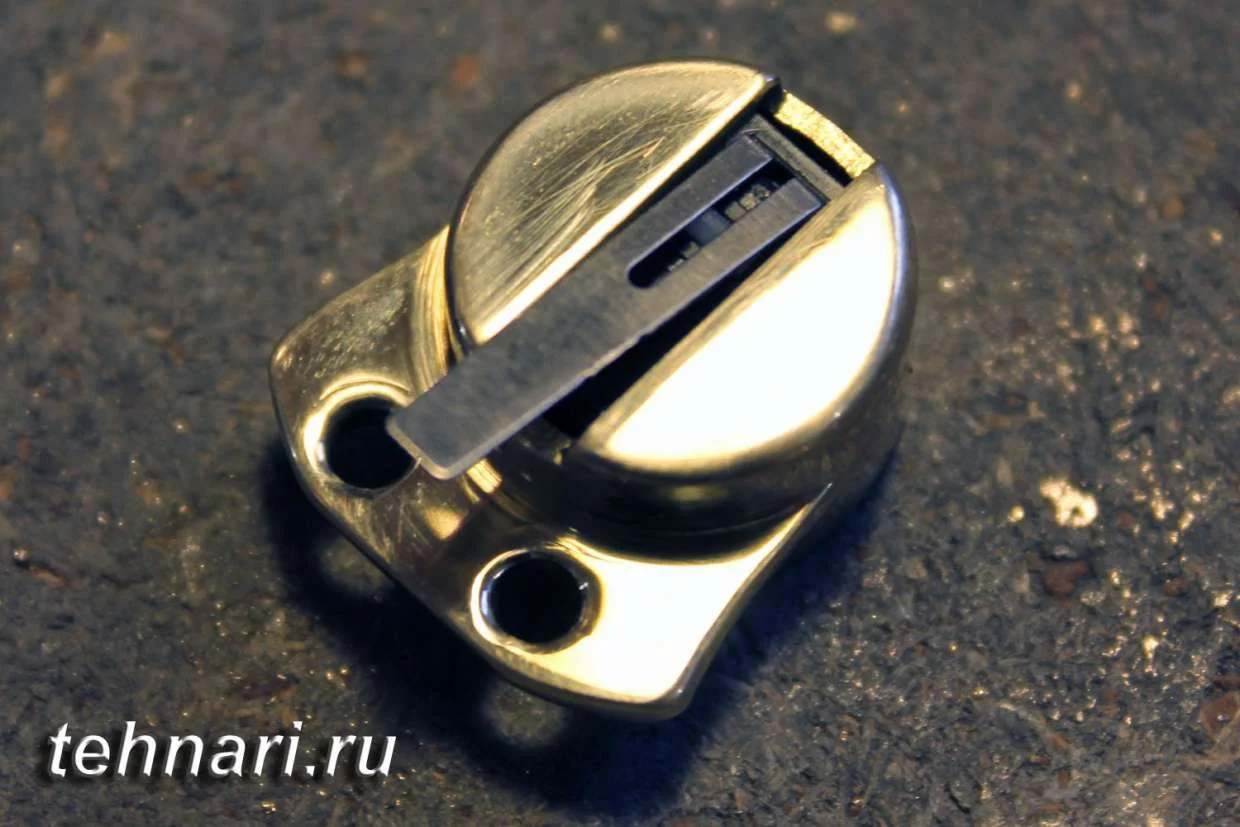

В качестве датчиков используются микропереключатели.
Микорпереключатель вклеивается в обойму из латуни.
Верхний датчик имеет такую же конструкцию и отличается только способом крепления.

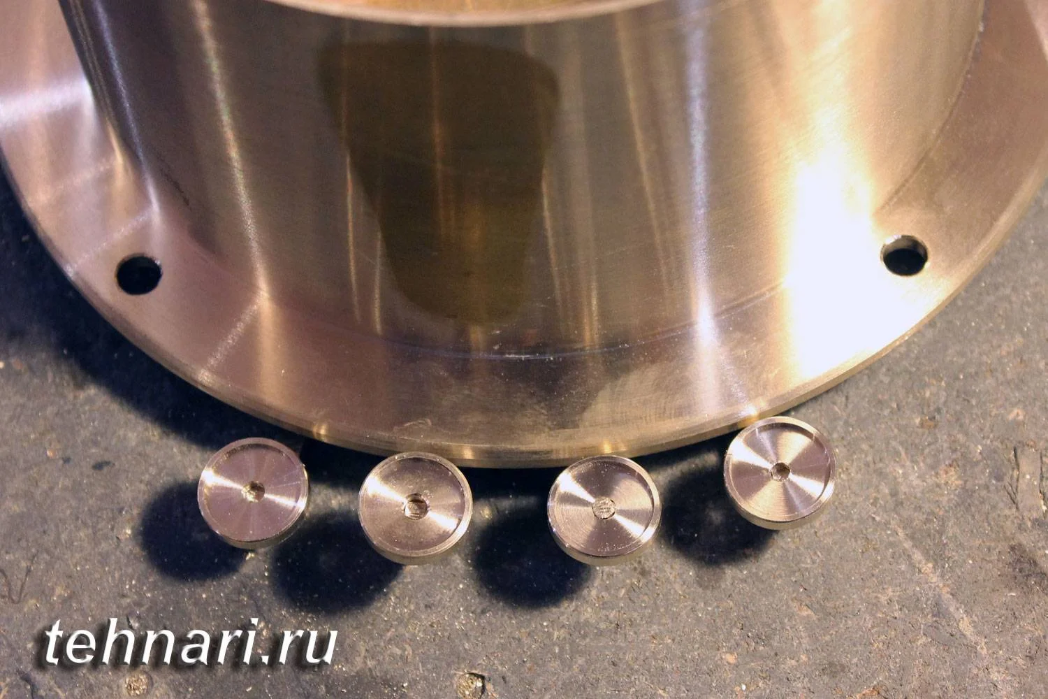

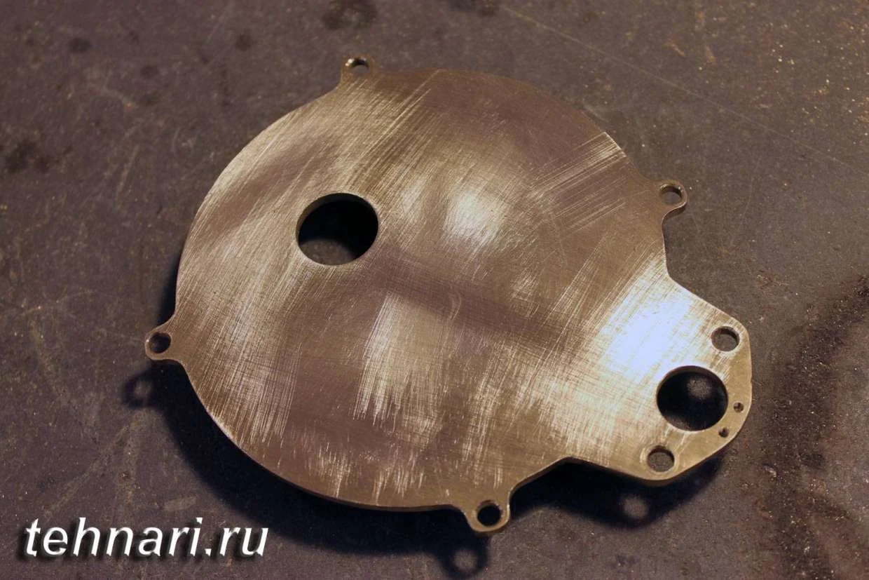

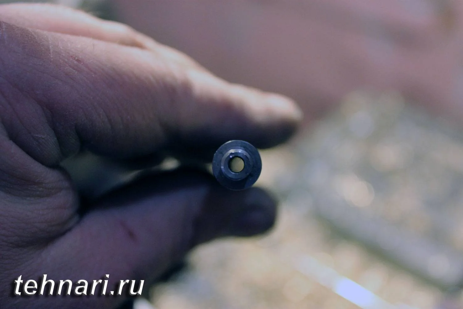

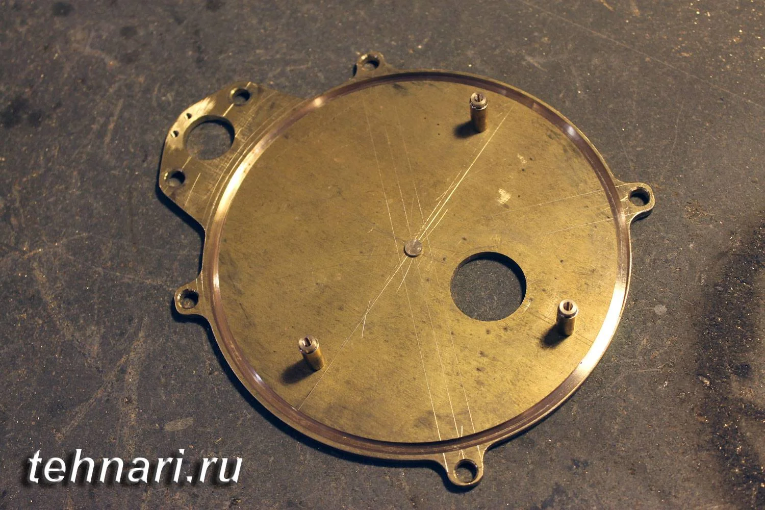

В основание вставляю втулки для крепления платы плеера, втулки зачеканиваются и лицевая сторона шлифуется. Одновременно зачеканил центровочное отверстие.

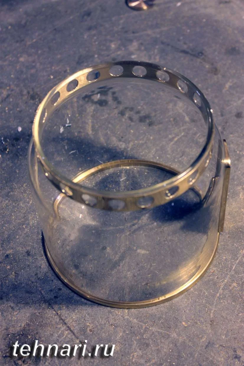

Верхнюю часть банки декорирую перфорированной латунной полосой.

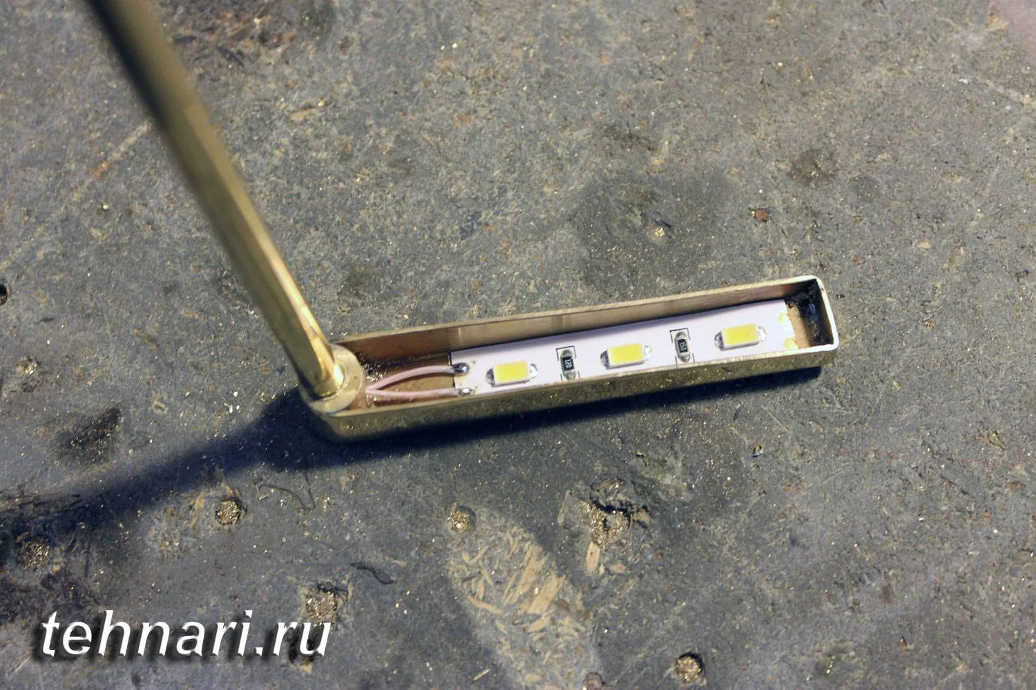

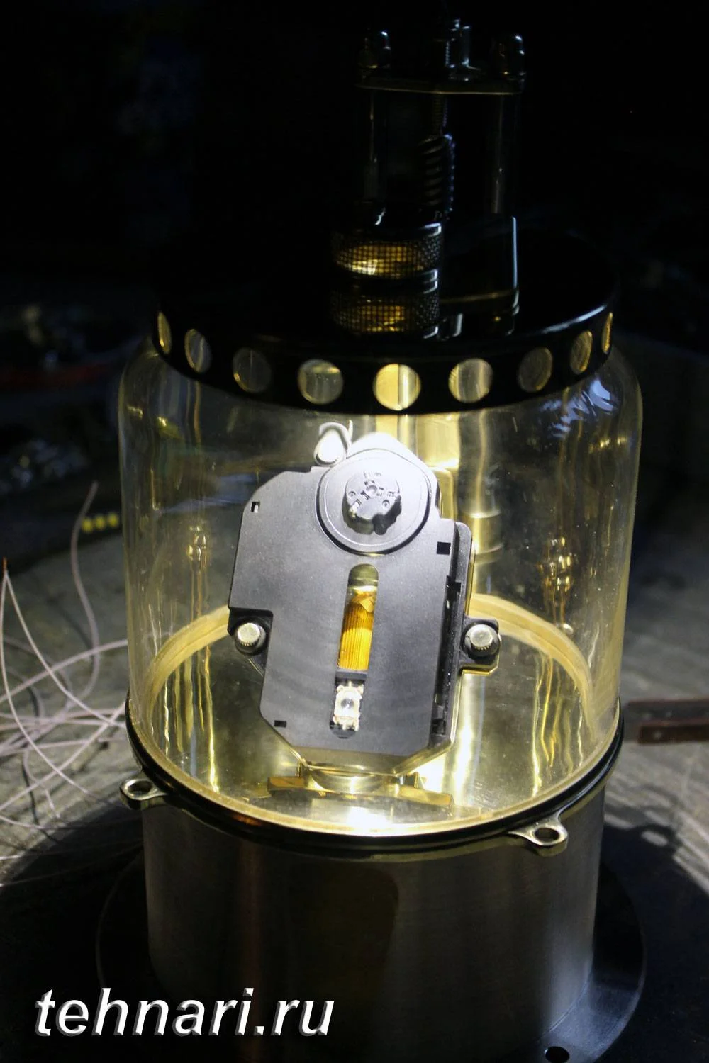

Внутренняя подсветка выполнена в виде уличного фонаря, под колпаком располагаются три светодиода белого цвета свечения.

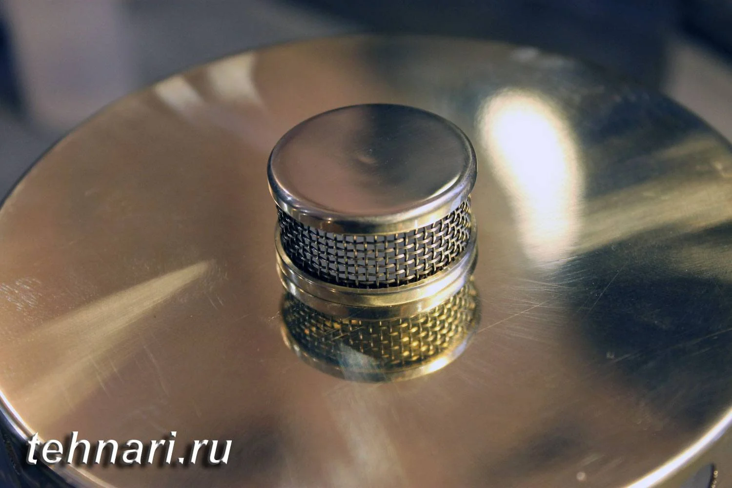

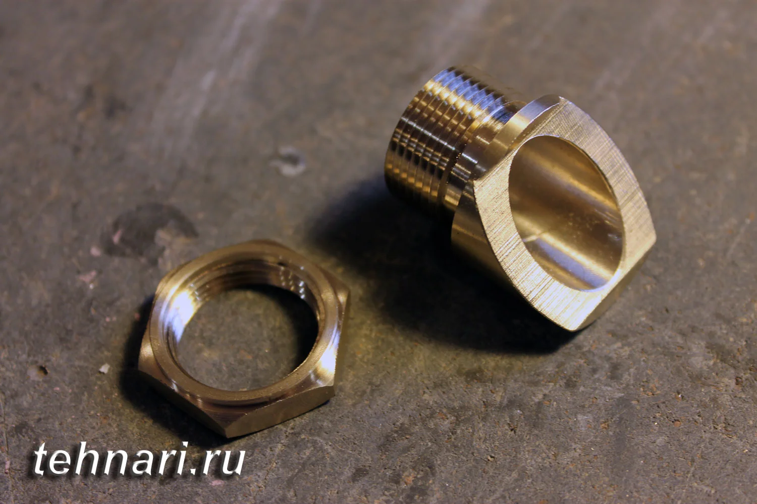

Крышку банки выдавил из листовой латуни и её верх венчает вентиляционное отверстие закрытое сеткой.
Попробовал включить подсветку, что-то мне не очень нравится белый свет, при таком освещении латунь приобретает зеленоватый оттенок и пропадает теплота. Скорее всего заменю белые светодиоды на жёлтые.

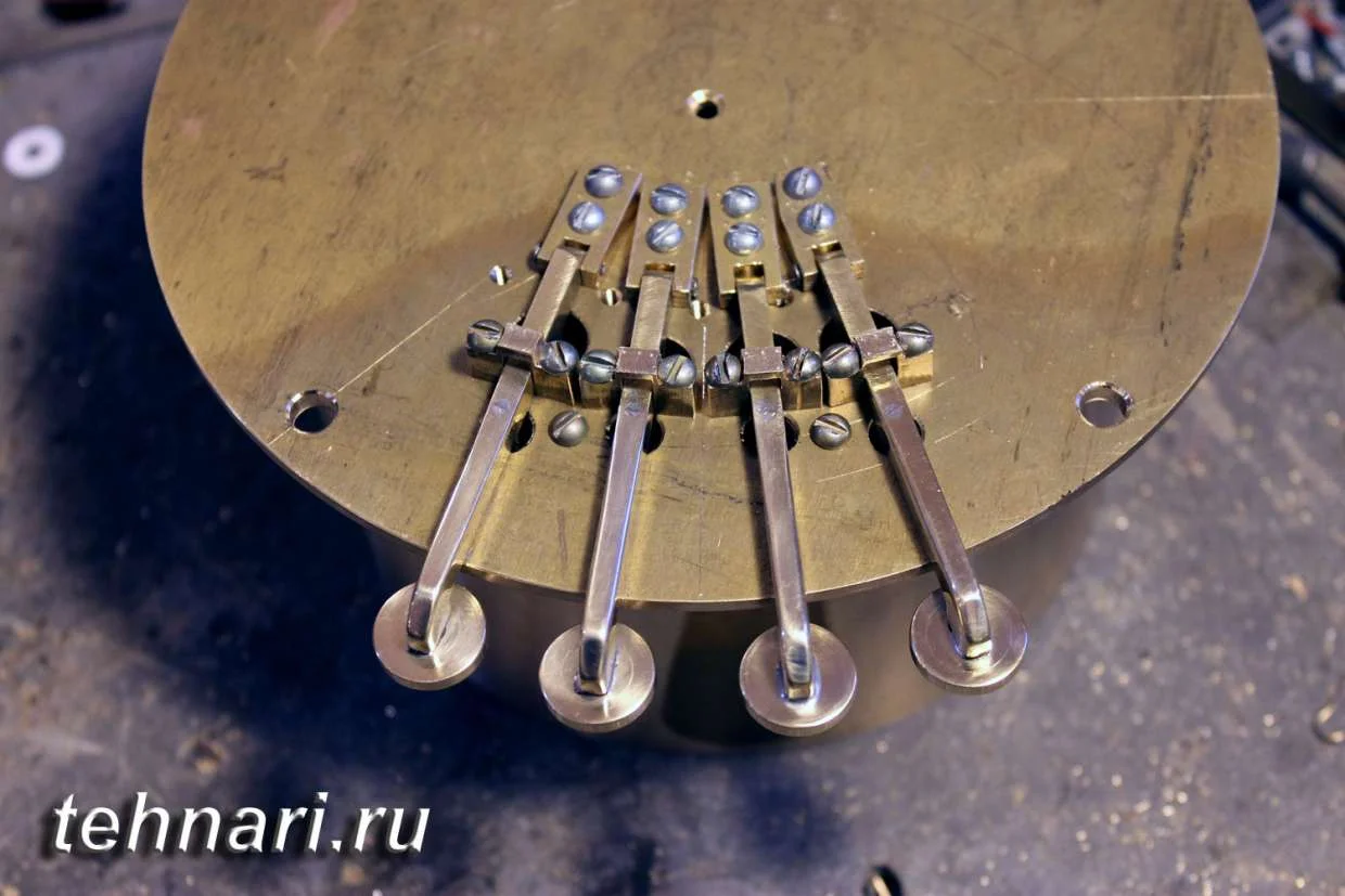

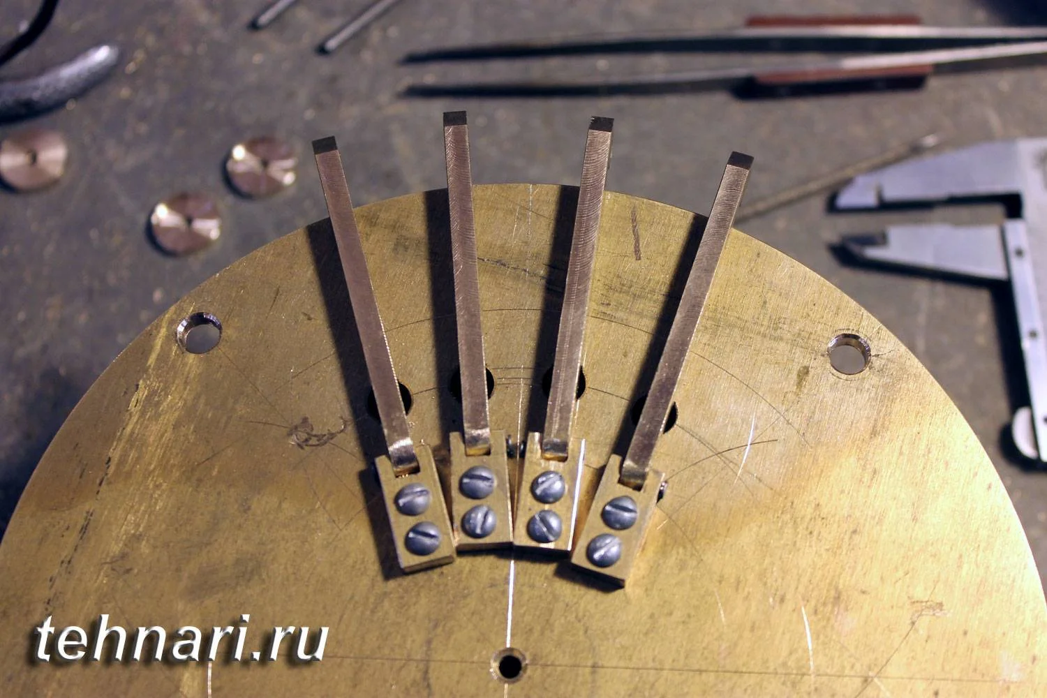

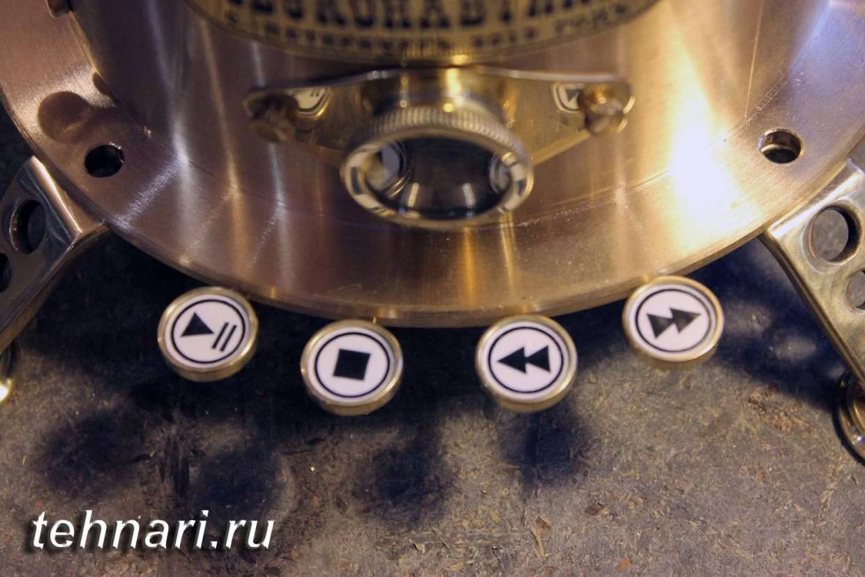

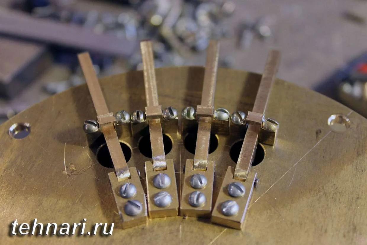

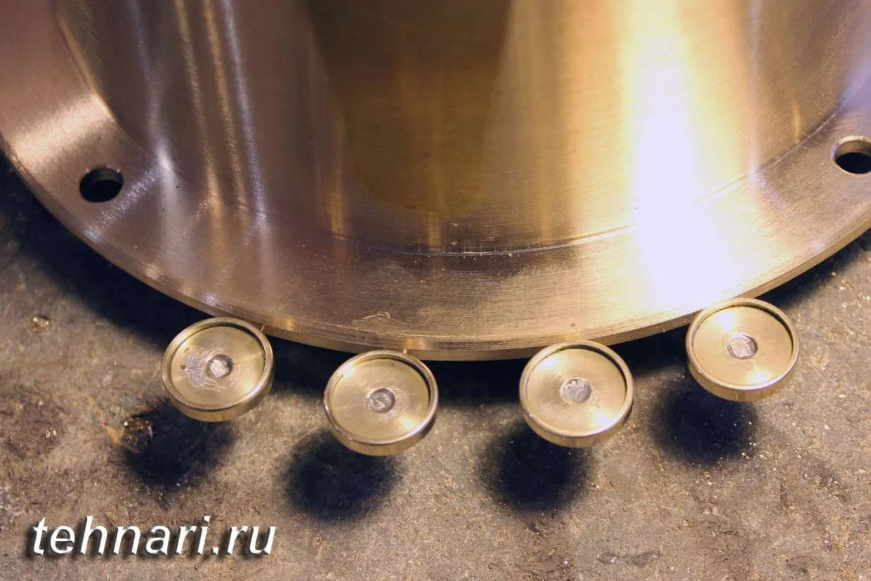

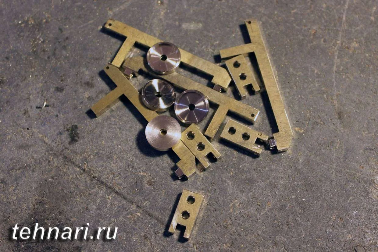

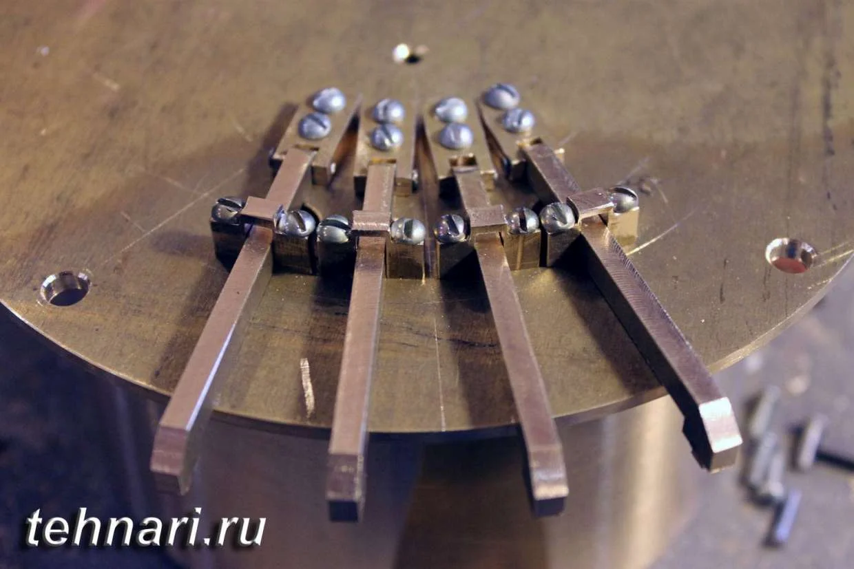

Начал делать кнопки управления режимами плеера, вообще-то в конструкции будет пульт дистанционного управления, но кнопки тоже не помешают. Их дизайн навеян клавиатурой старой печатной машинки. Первым делом делаю рычаги и петли с кнопками.
Сами рычаги располагаются под днищем корпуса, а их толкатели уходят внутрь его.
Примеряю кнопки.

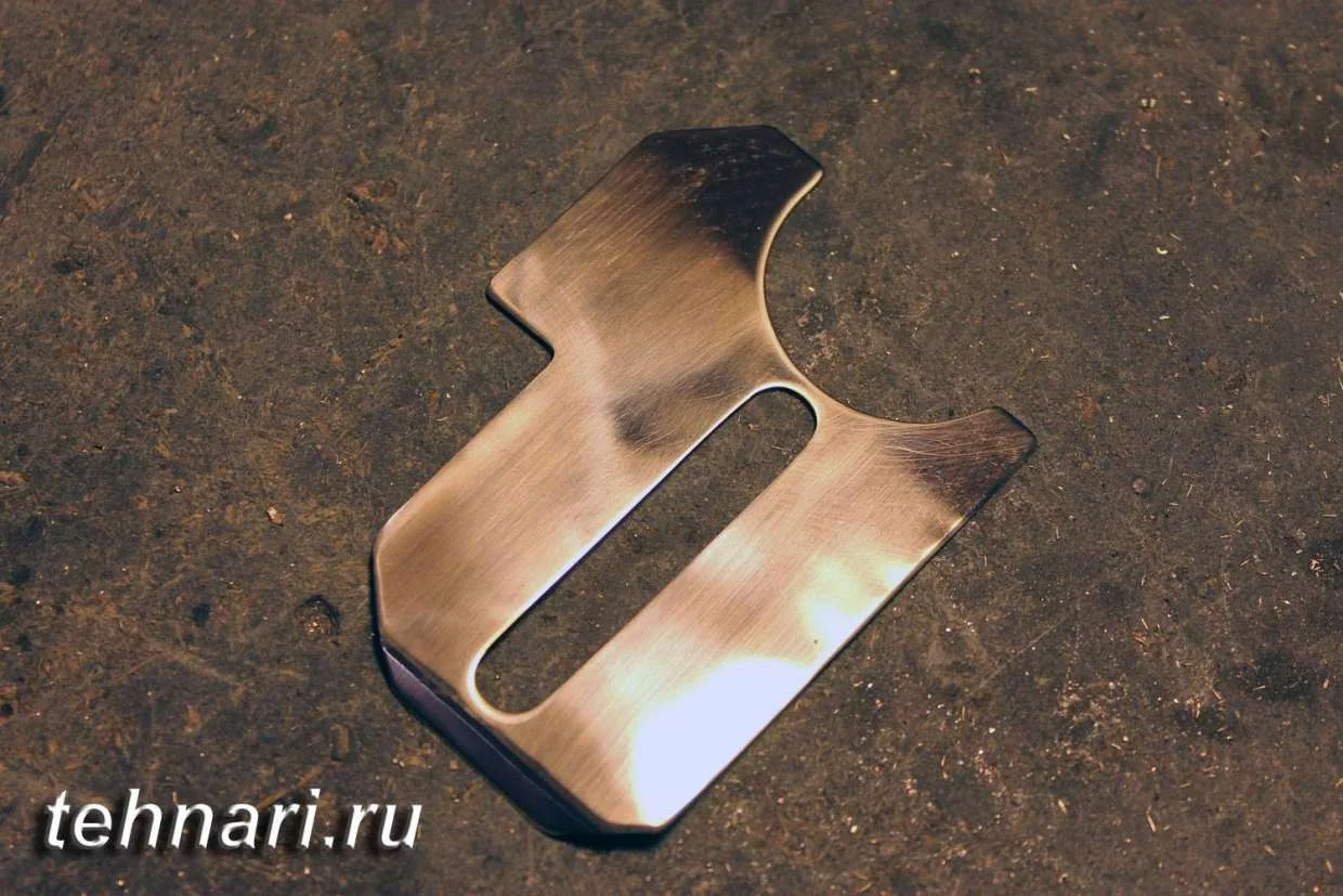

На рычаги изготавливаются ограничители хода и горизонтального смещения, все детали подгоняются по месту.
Припаял кнопки и отполировал рычаги.

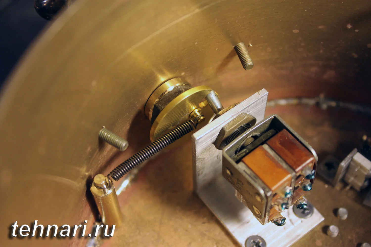

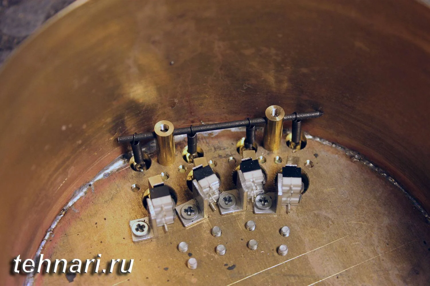

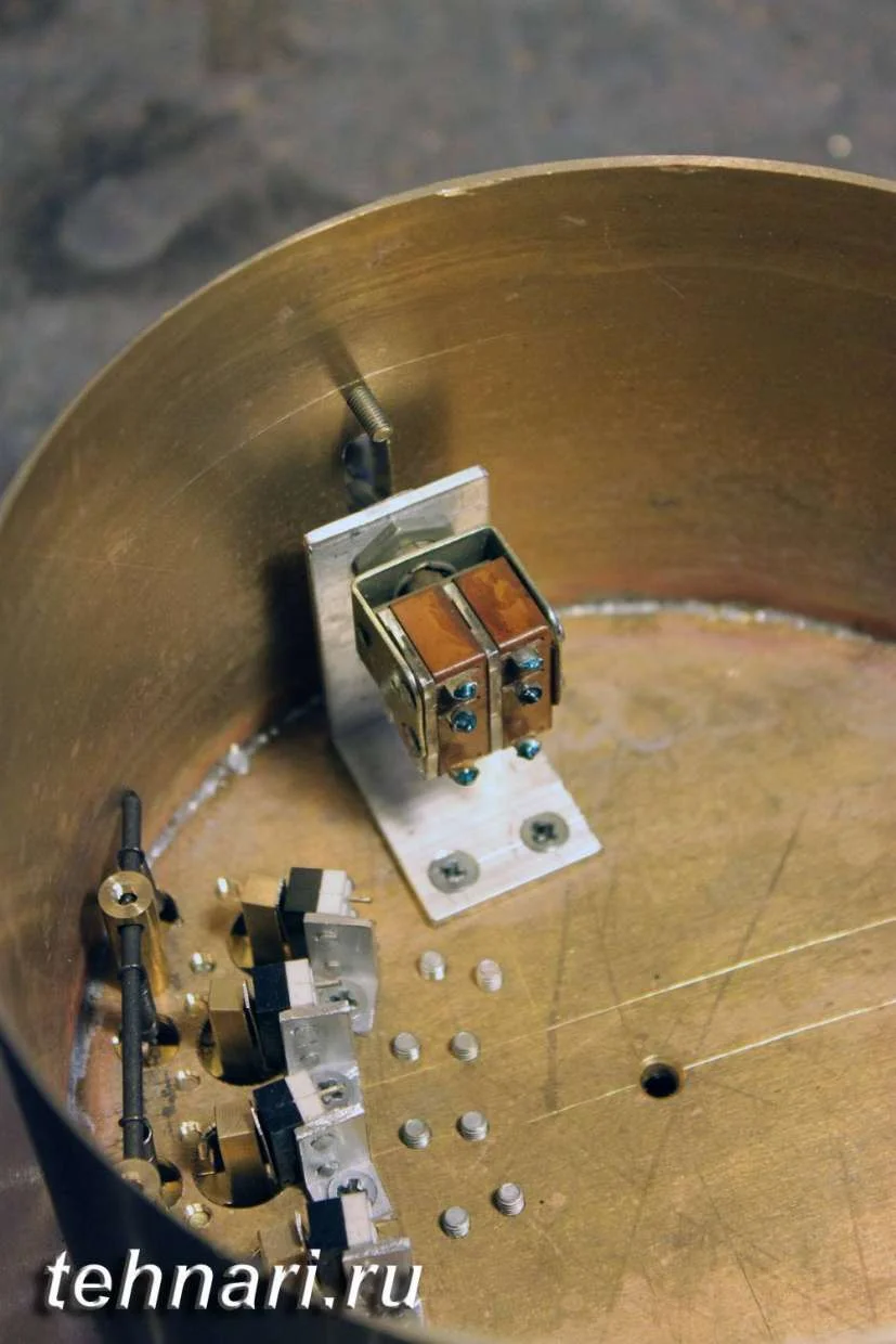

С обратной стороны устанавливаются две резьбовые стойки, через них проходит стержень крепления возвратных пружин и к ним же будет крепиться плата приёмник дистанционного пульта.
Небольшие микропереключатели устанавливаются на отрезках алюминиевого уголка и крепятся винтом, винт позволит отрегулировать положение переключателя.

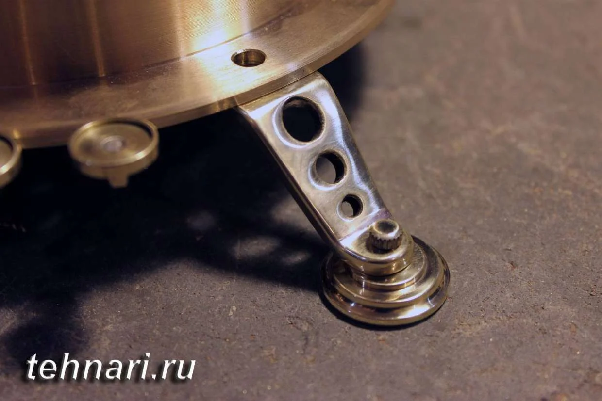

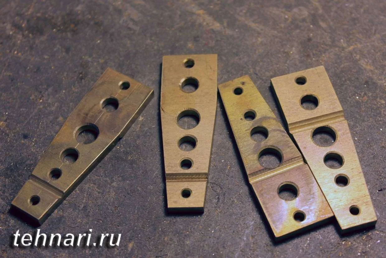

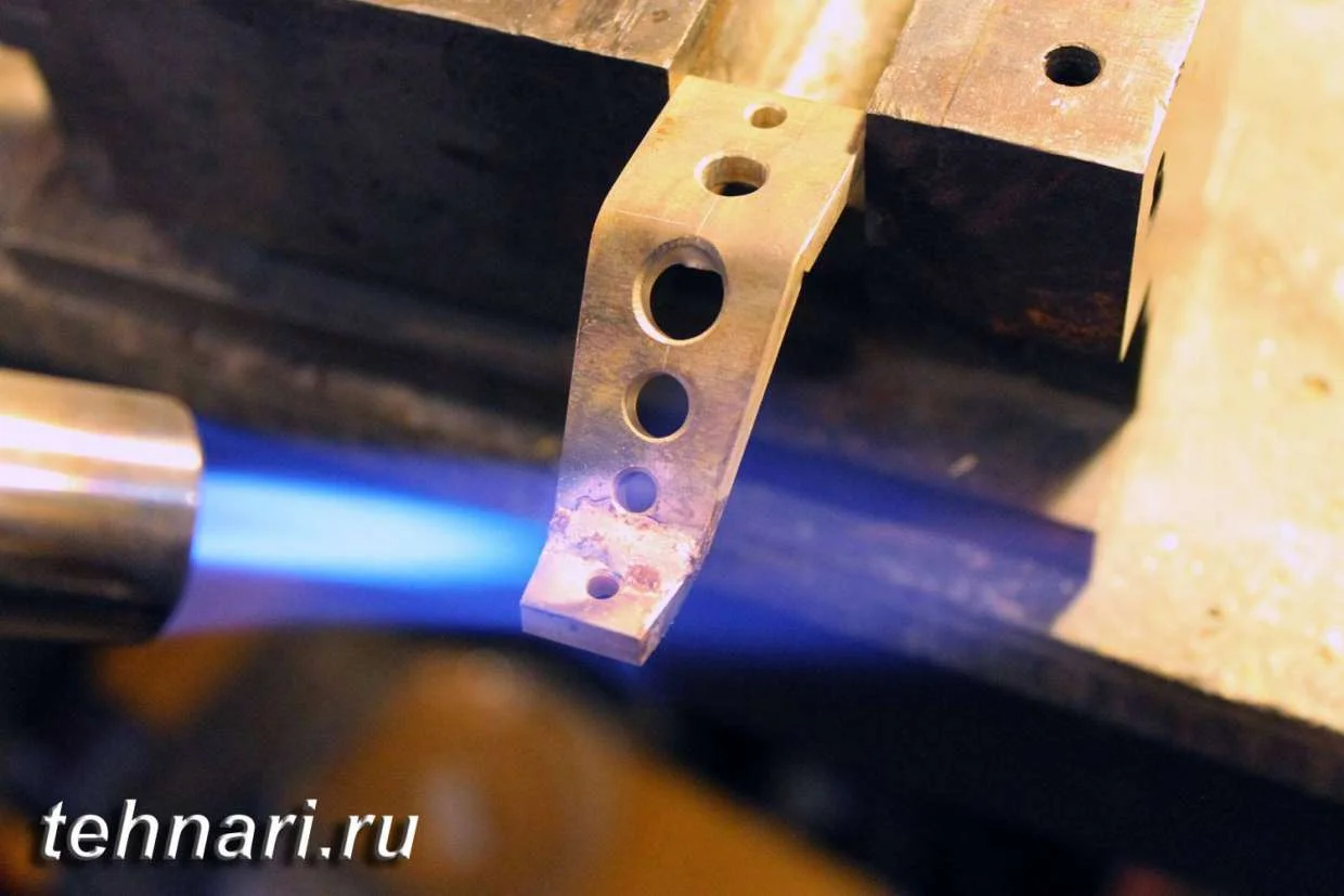

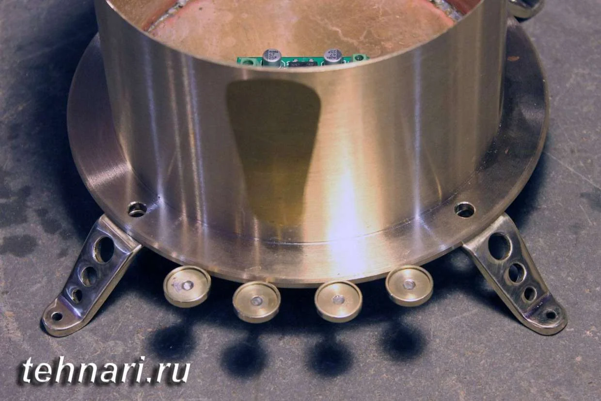

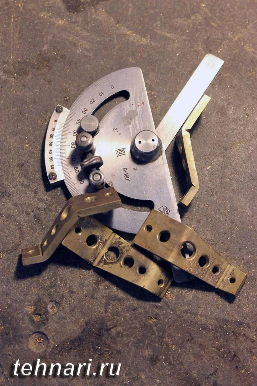

Из толстой латунной пластины делаю опоры всей конструкции, они будут сгибаться и для этого делаю надрезы в местах будущих сгибов.
Сгибаю, проверяя угол угломером.
Поле сгибания надрезы запаиваю твёрдым припоем.
После шлифовки и полировки надрезы практически незаметны.

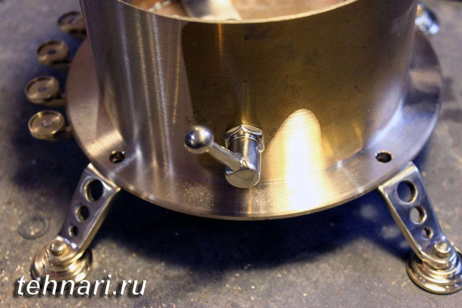

К нижней части опоры крепятся латунные пятаки.

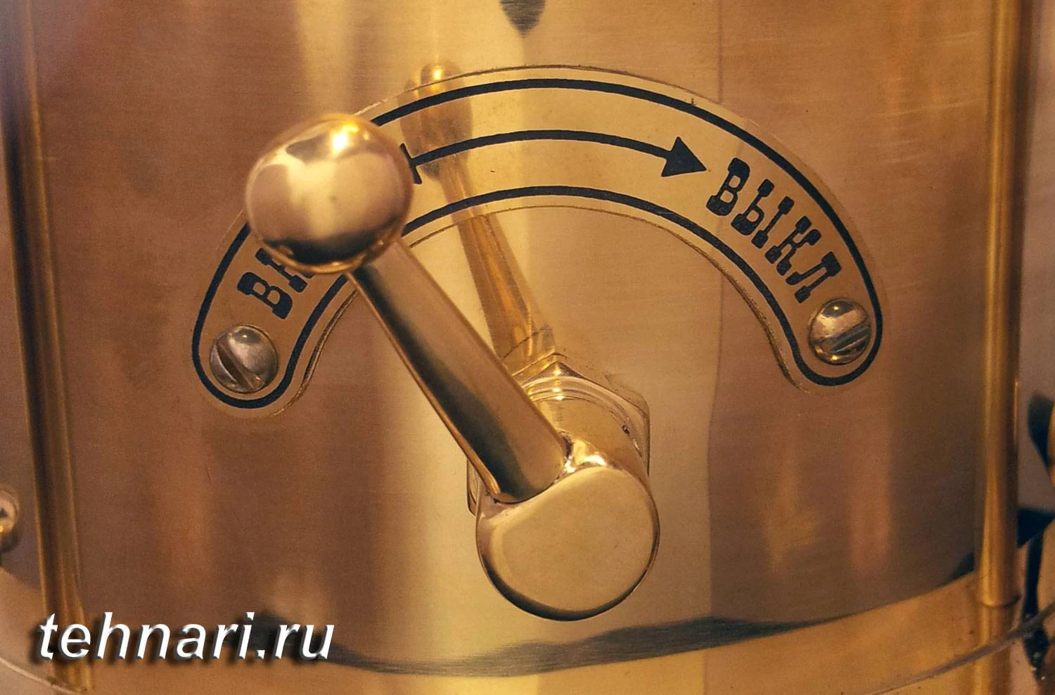

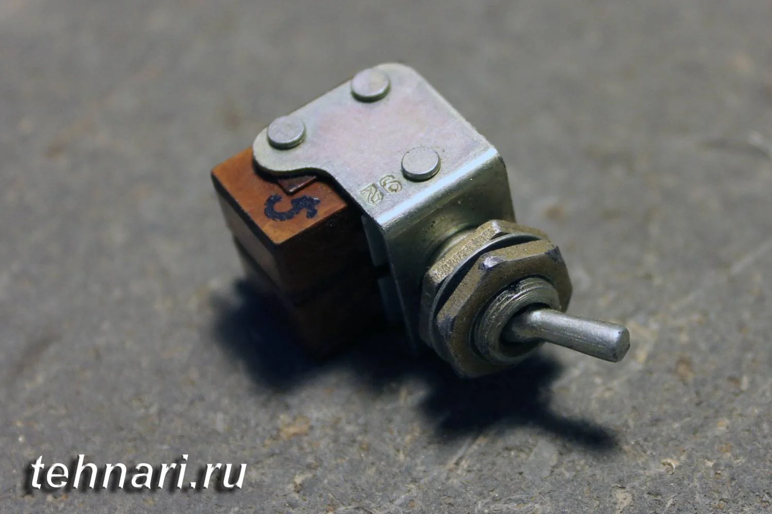

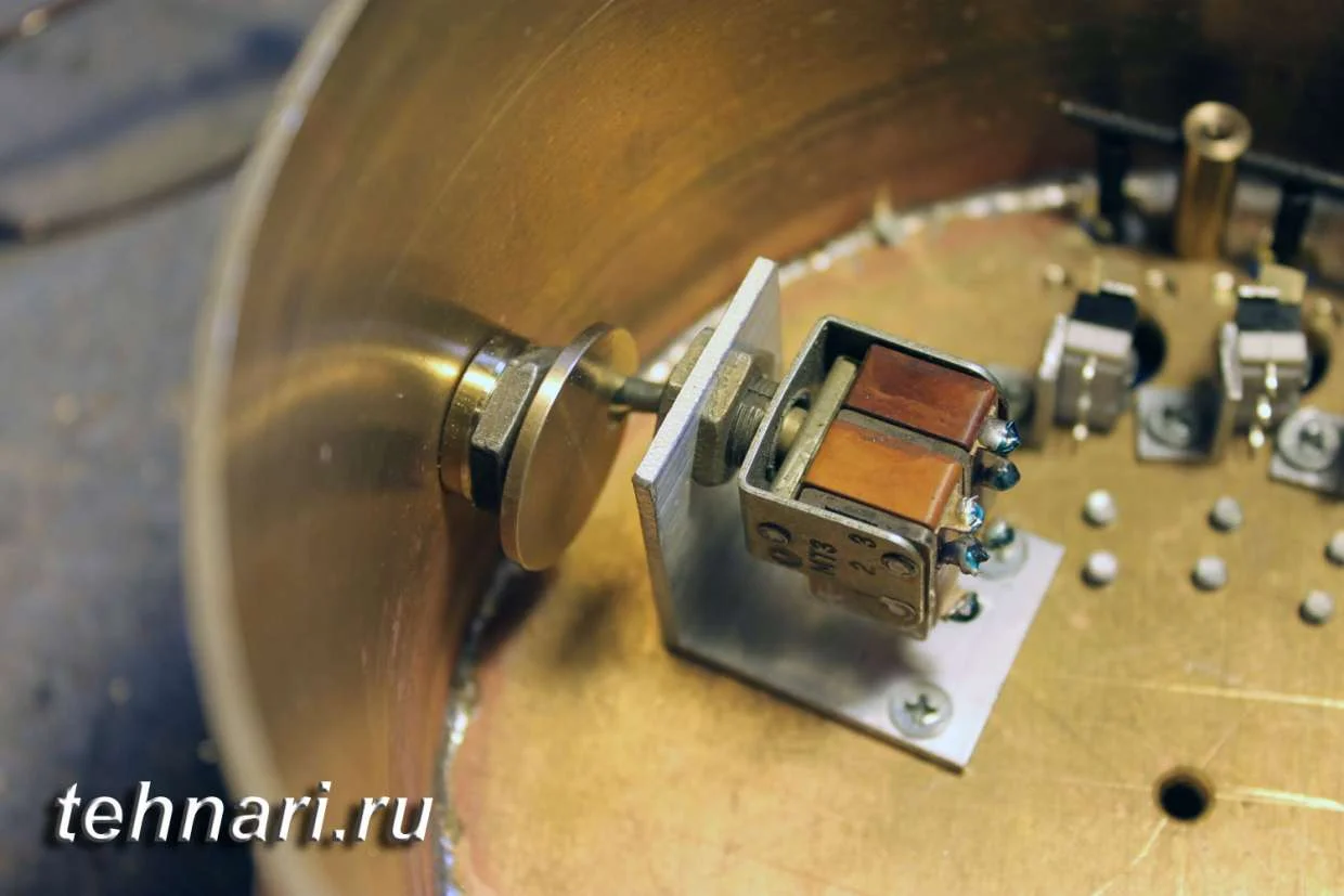

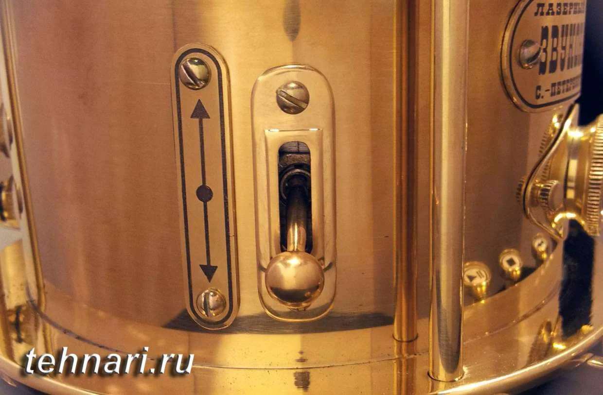

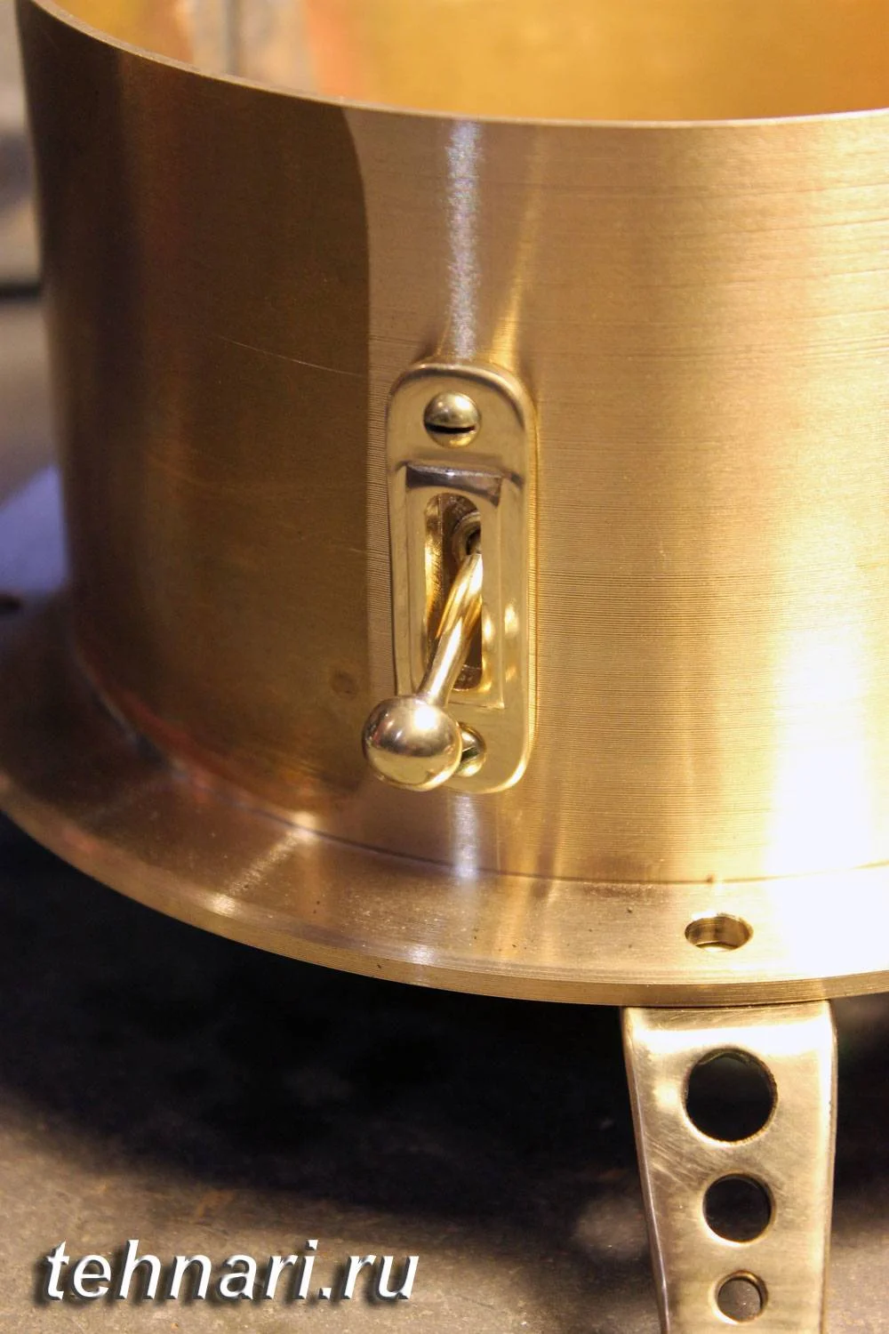

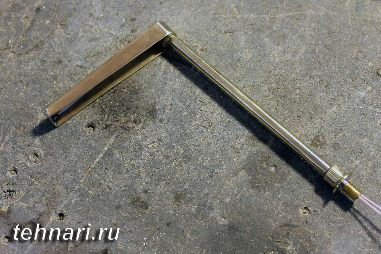

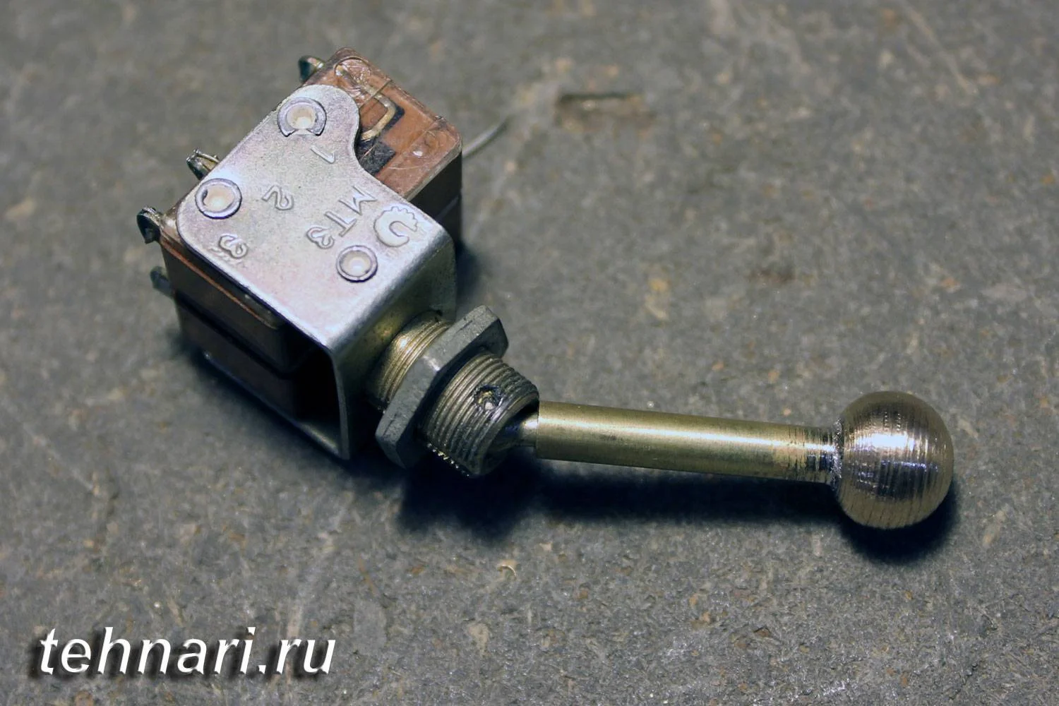

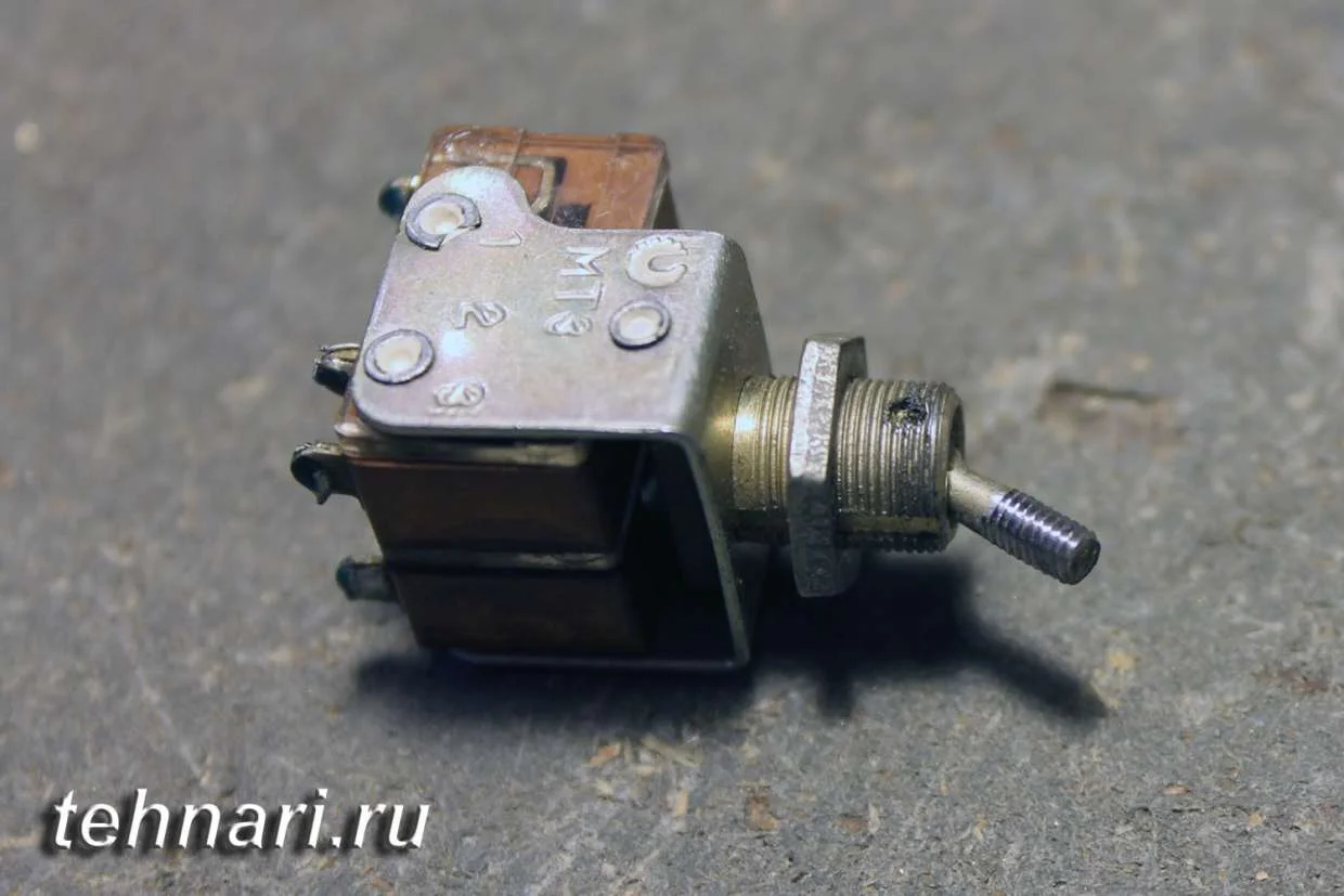

Рычаг управления подъёмом колпака делаю из отечественного тумблера, у него довольно длинный ход рычага и чёткое фиксирование в крайних положениях.
На конце рычага нарезаю резьбу М3.
А на неё навинчиваю уже сам рычаг, который будет выступать наружу корпуса. На конце рычага крепится небольшой шарик.
Тумблер устанавливается на отрезке алюминиевого уголка.
Снаружи рычаг имеет декоративную рамку.

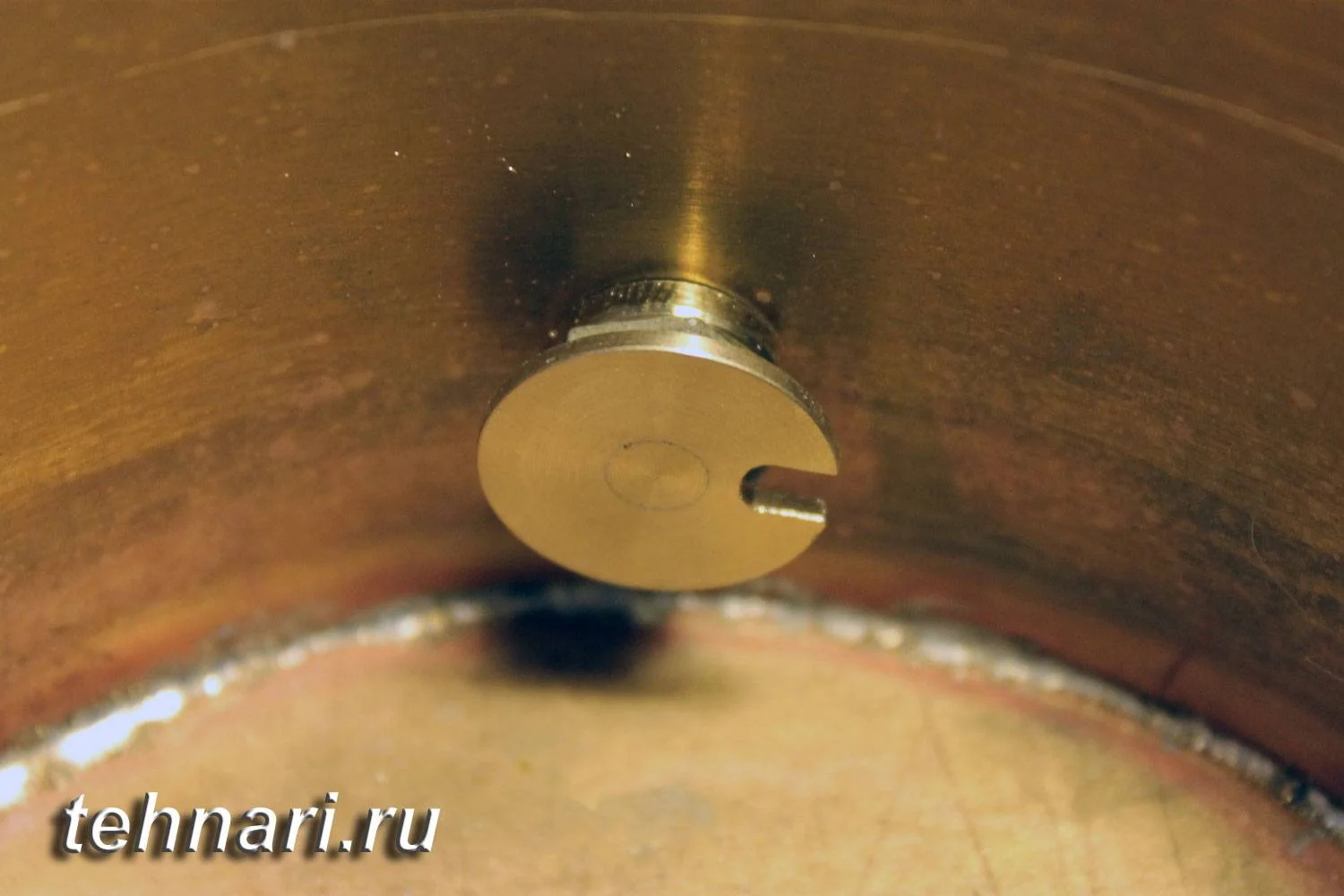

Рычаг включения делаю поворотным, для этого в боковой стенке устанавливается втулка.
В основе выключателя будут всё тот же тумблер, но переключать его будет диск с прорезью.
Диск с осью вставляются изнутри корпуса.
Тумблер располагается так, чтобы прорезь в диске оделась на его ручаг.
Снаружи на ось одевается поворотный рычаг с шариком.

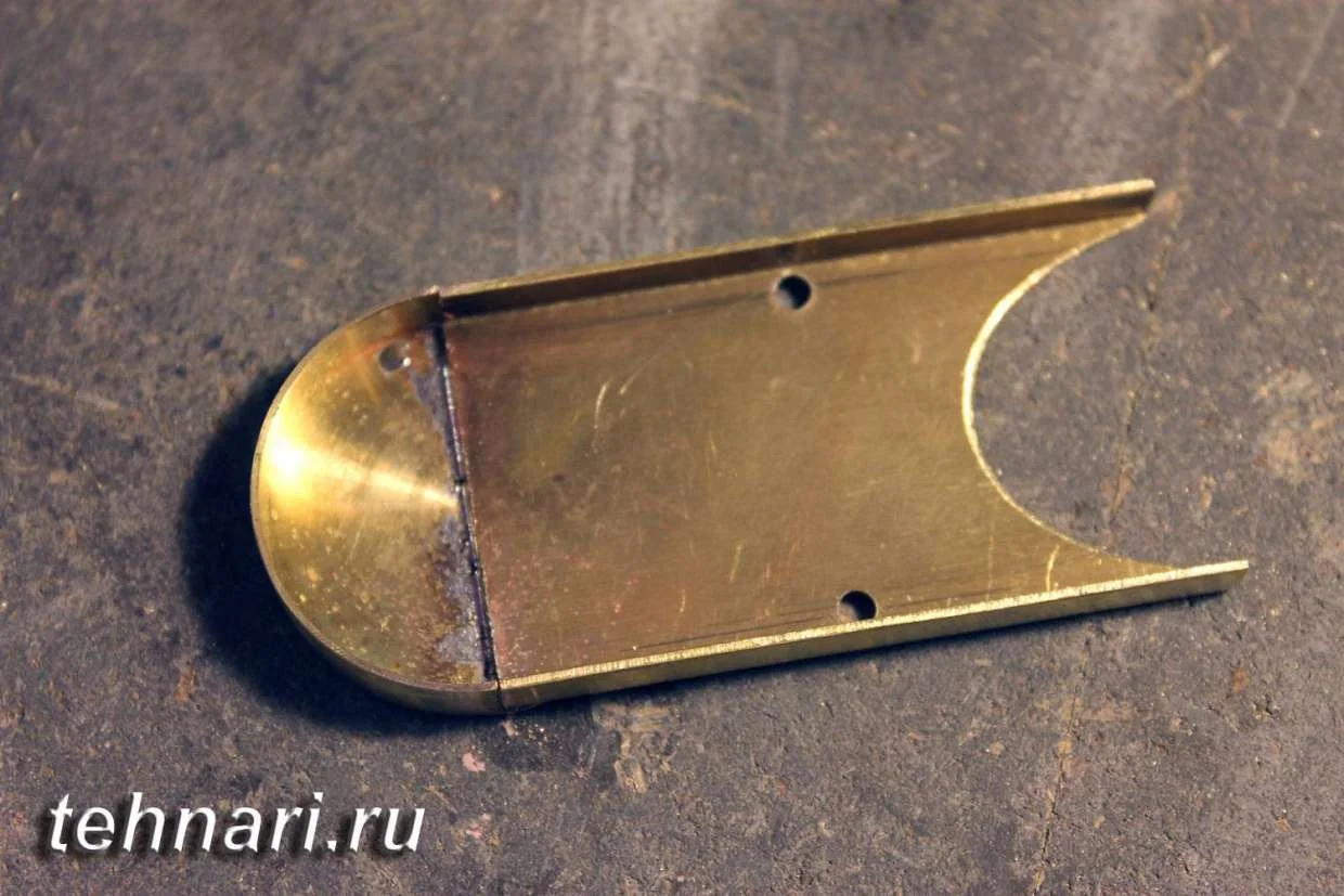

Далее сделал кожух для двигателя механизма подъёма.

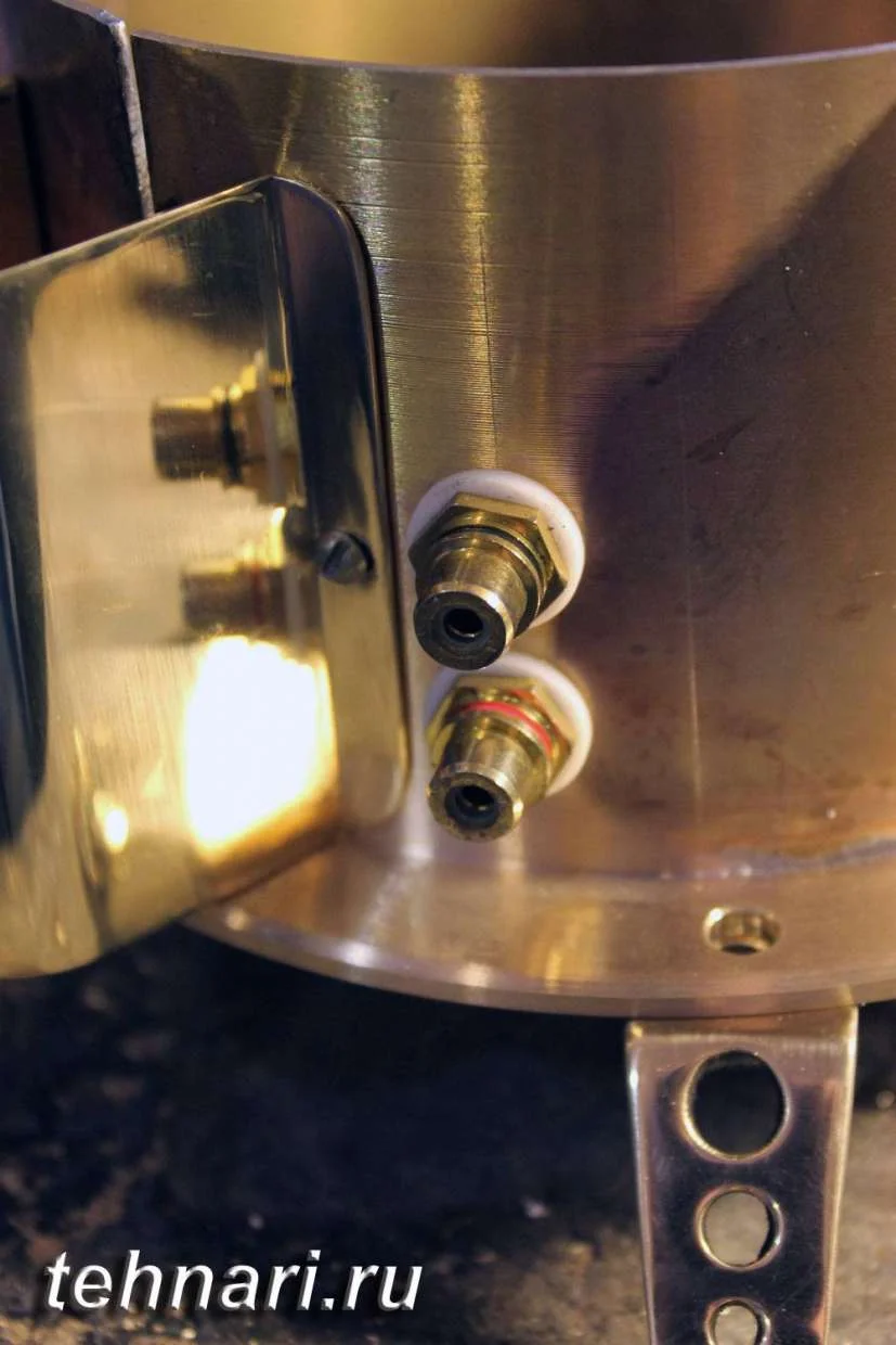

Рядом располагается втулка для пропускания сетевого кабеля.
С другой стороны устанавливаю выходные разъёмы.

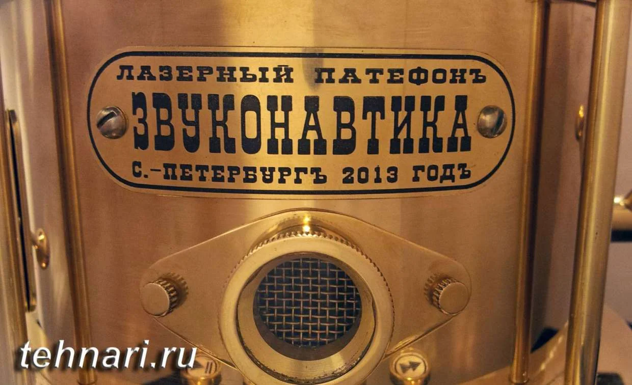

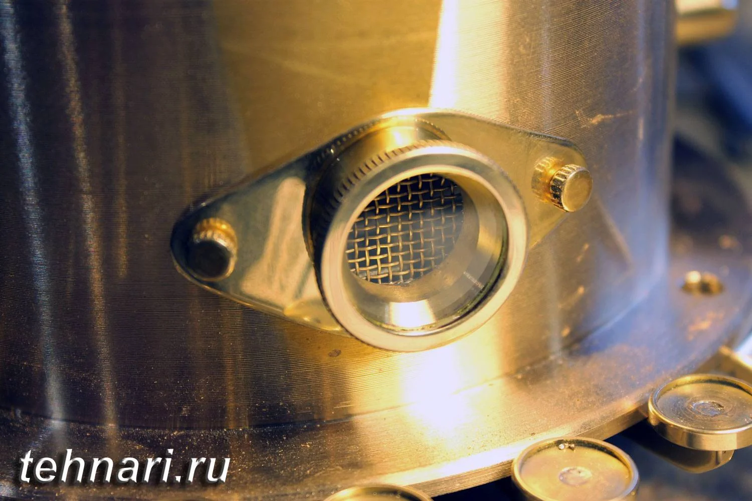

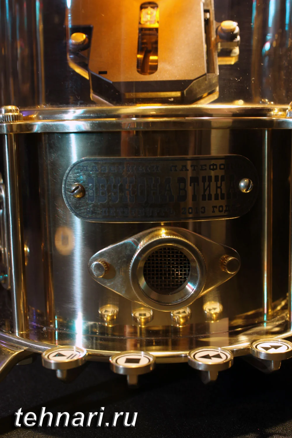

На передней стенке делается отверстие перед приёмником дистанционного пульта, отверстие закрывается накладкой в виде некого объектива, сквозное отверстие закрыто стеклом и мелкой сеткой.

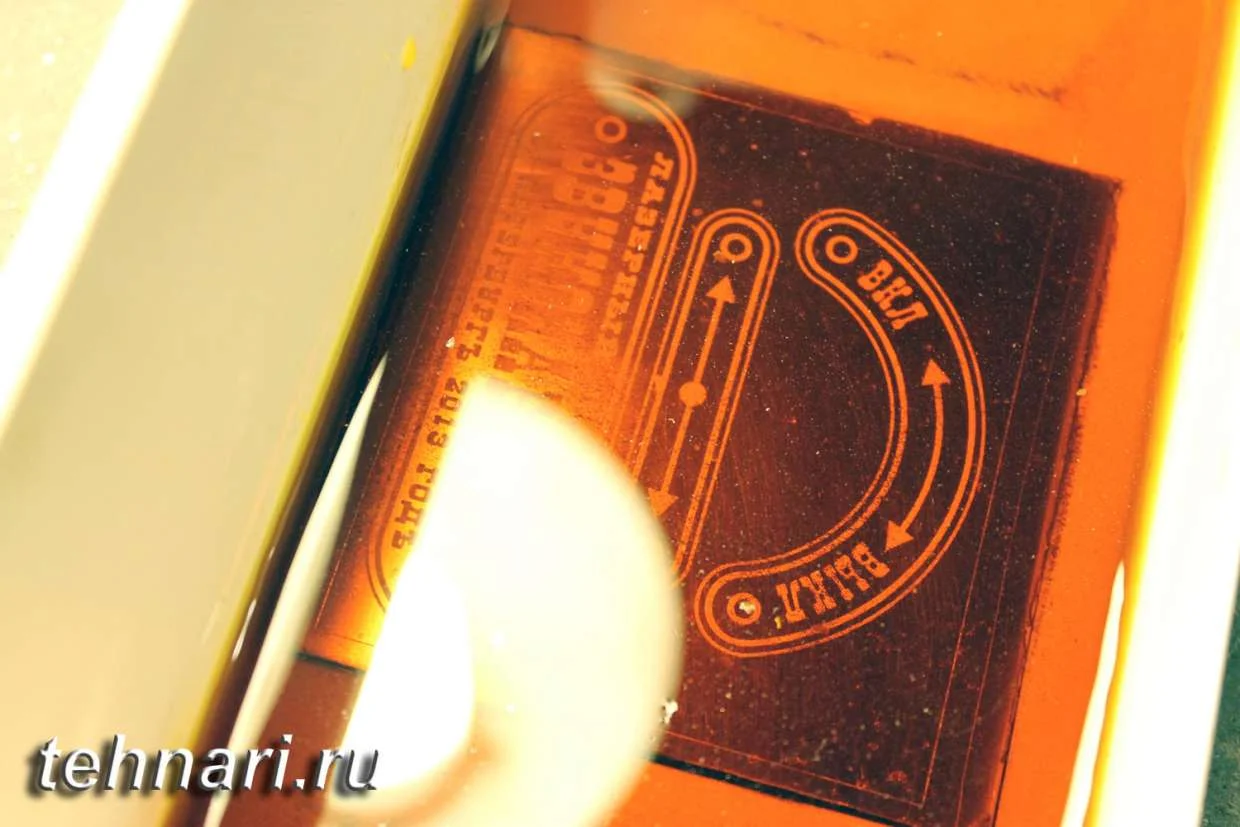

Шильдики делал с помощью фоторезиста, на снимке как раз процесс их травления.

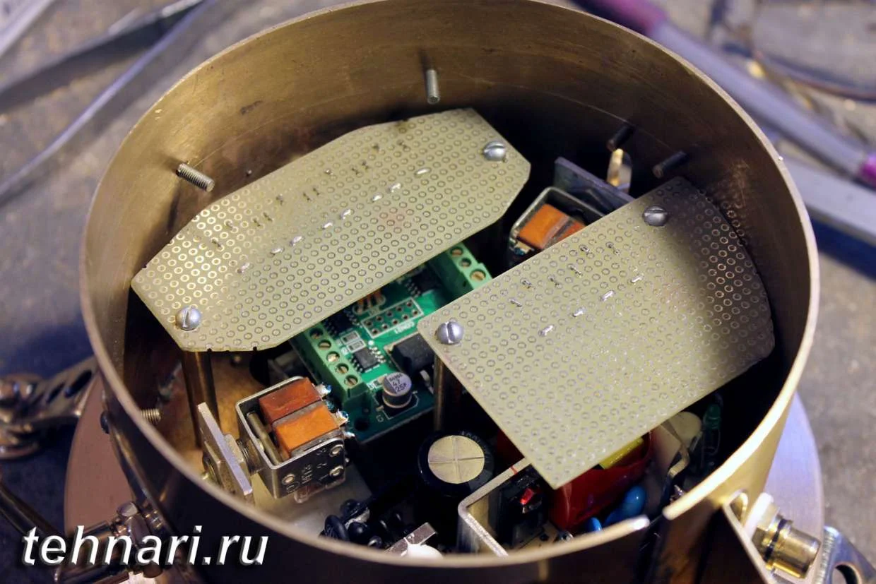

В корпусе довольно тесно.
Внизу находится блок питания и стабилизатор, реле реверса механизма подъёма и реле дублирования кнопок управления находятся на макетных платах.
На кнопки напечатал изображение, теперь они полностью соответствуют задуманному внешнему виду.

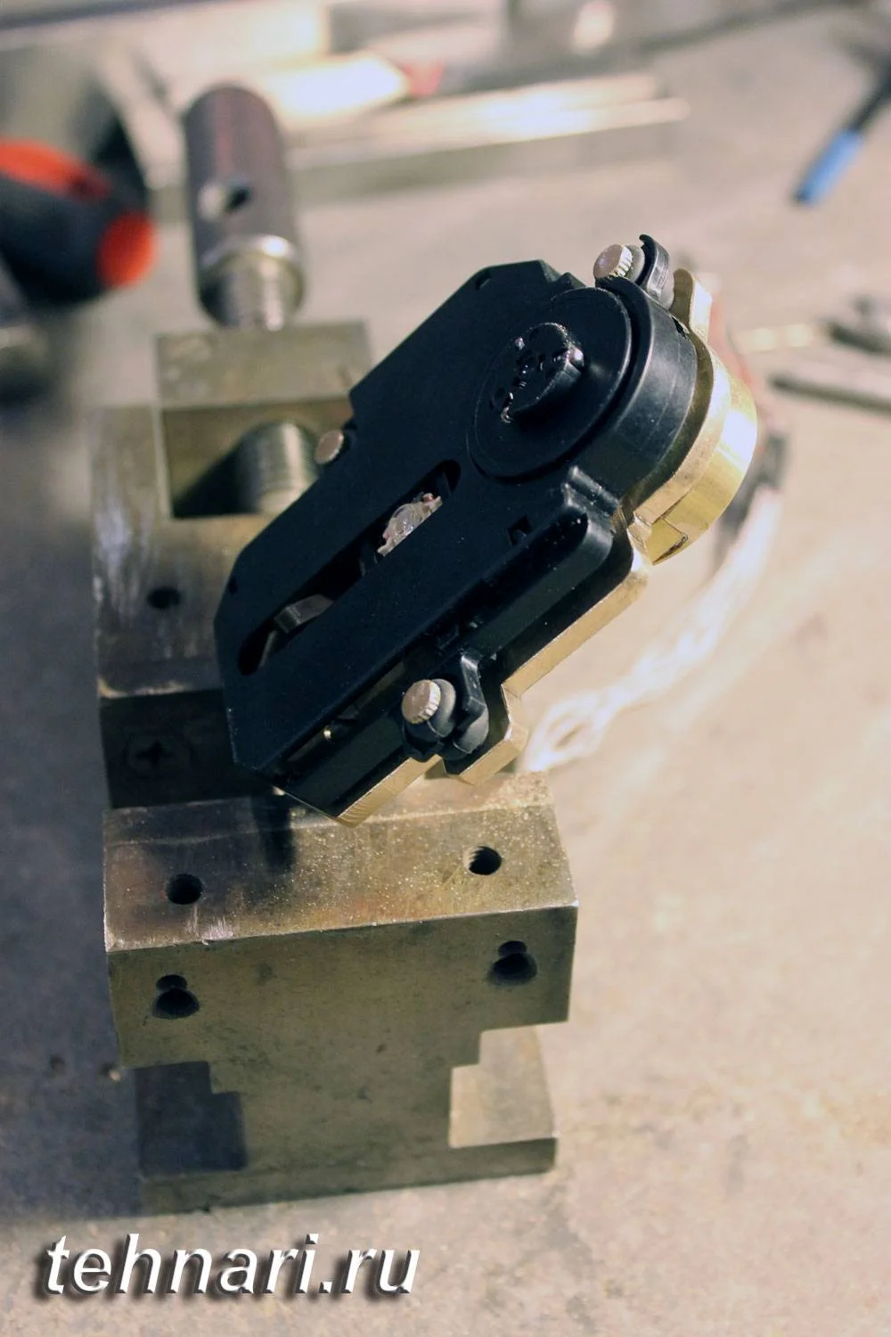

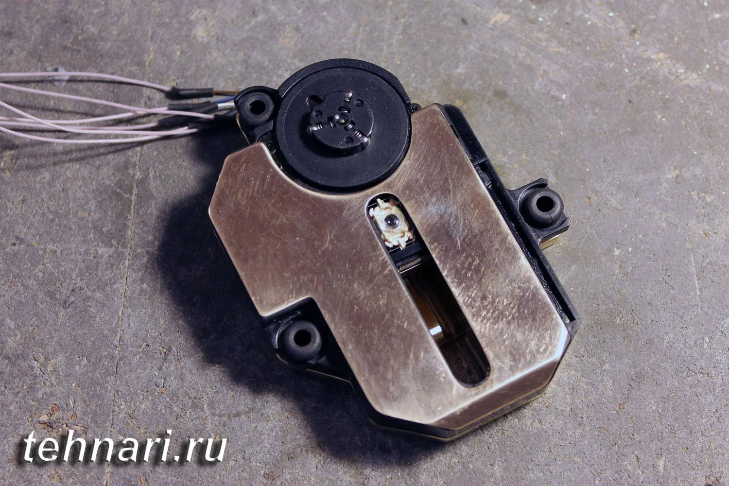

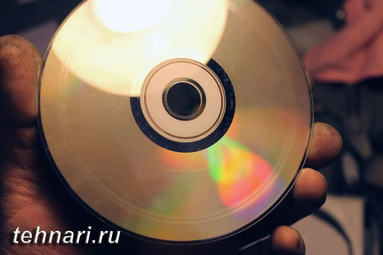

Началось оно с того, что многие мне стали говорить, что надо сам механизм привода диска покрасить в золотой цвет,я отнекивался, но доброжелательных голосов было слишком много и я покрасил его...
Фотографий того, что получилось у меня нет, слишком я был расстроен. Дело в том, что мне очень не хотелось разбирать механизм, я боялся сбить настройку лазера и я покрасил его кисточкой и небольшим тампоном. Получилось весьма похабно - краска легла муаром, тогда я решил сделать на переднюю часть накладку из фольги бериллиевой бронзы. Я её вырезал точно по контуру механизма и отполировал.
На фотографии смотрится неплохо...
Но, как оказалось, краска напрочь отказывается держаться на пластике из которого изготовлен механизм и она стала сползать и отслаиваться.
Тогда я решился разобрать механизм и отмыть его от остатков краски, а в качестве отделки оставить только декоративную накладку.
Вот тут то ко мне и пришла белая пушистая полярная лисичка... Разборка и сборка механизма сделали его неработоспособным, то есть он диск крутит и даже что-то пытается прочесть, но постоянно сбивается, а ещё декоративная накладка исцарапала диск так, как будто его проигрывали на патефоне стальной иглой...
Дело в том, что зазор между диском и корпусом механизма крайне мал и даже три десятых миллиметра сыграли свою пагубную роль...
Делать нечего, пришлось тащиться на рынок и искать точно такой же плеер. Да ладно бы они продавались в магазине, нет проблем! Пошёл и купил ещё один в качестве донора, так ведь фиг вам! Нет их в продаже! И не факт, что я найду на рынке ту же самую модель, а применение другого механизма повлечёт за собой кардинальные переделки, начиная с опоры крепления механизма и заканчивая несовпадением отверстий крепления электронной платы плеера...

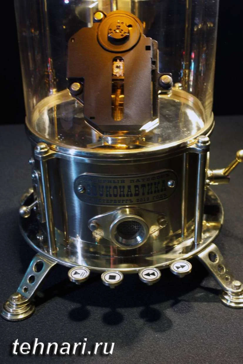

Но мне повезло, я нашёл точно такой же плеер, так что на финальных снимках первоначальный вариант без всяких покрасок и накладок.

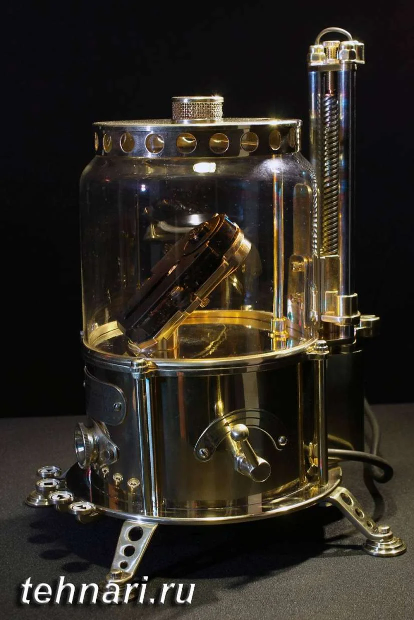

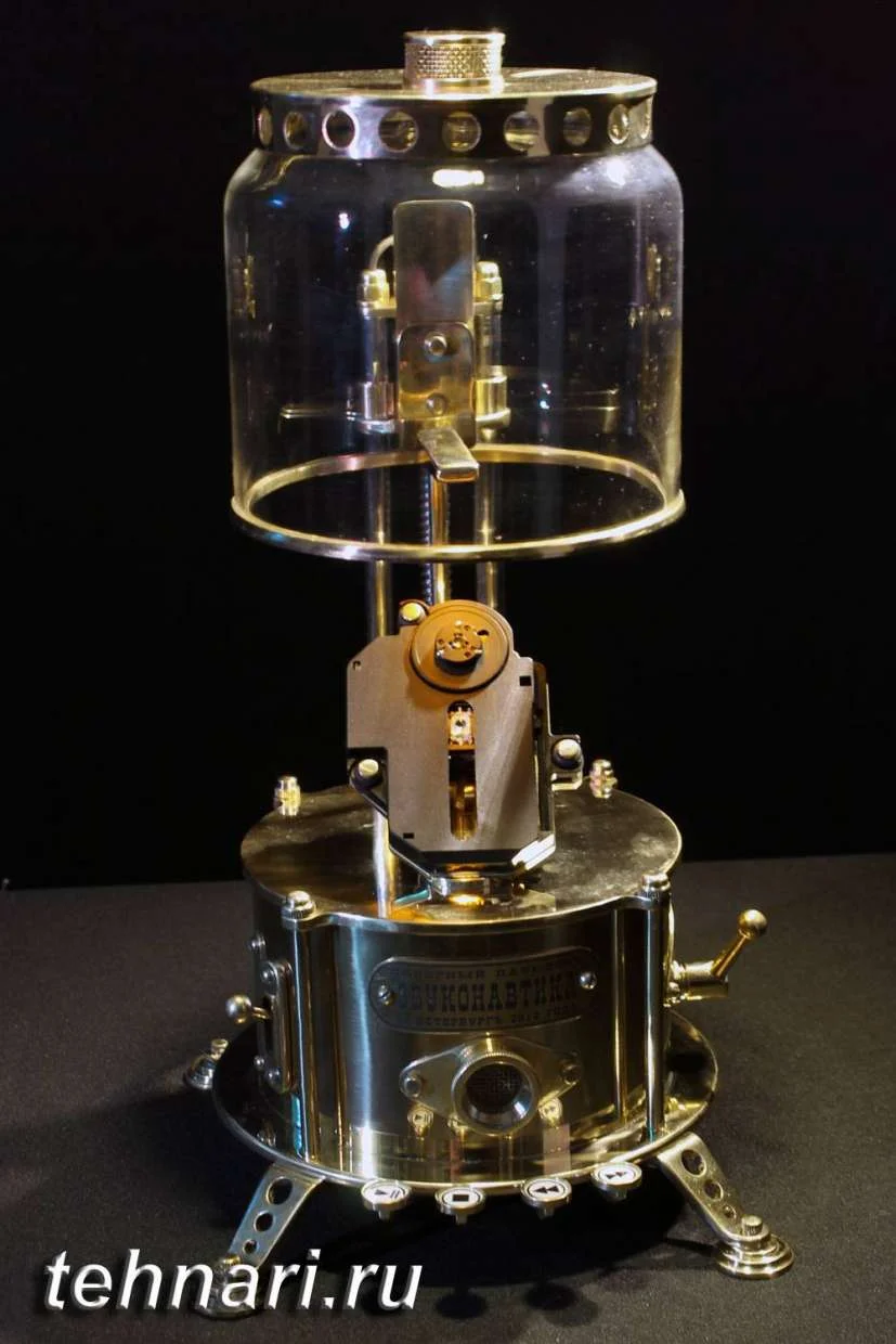

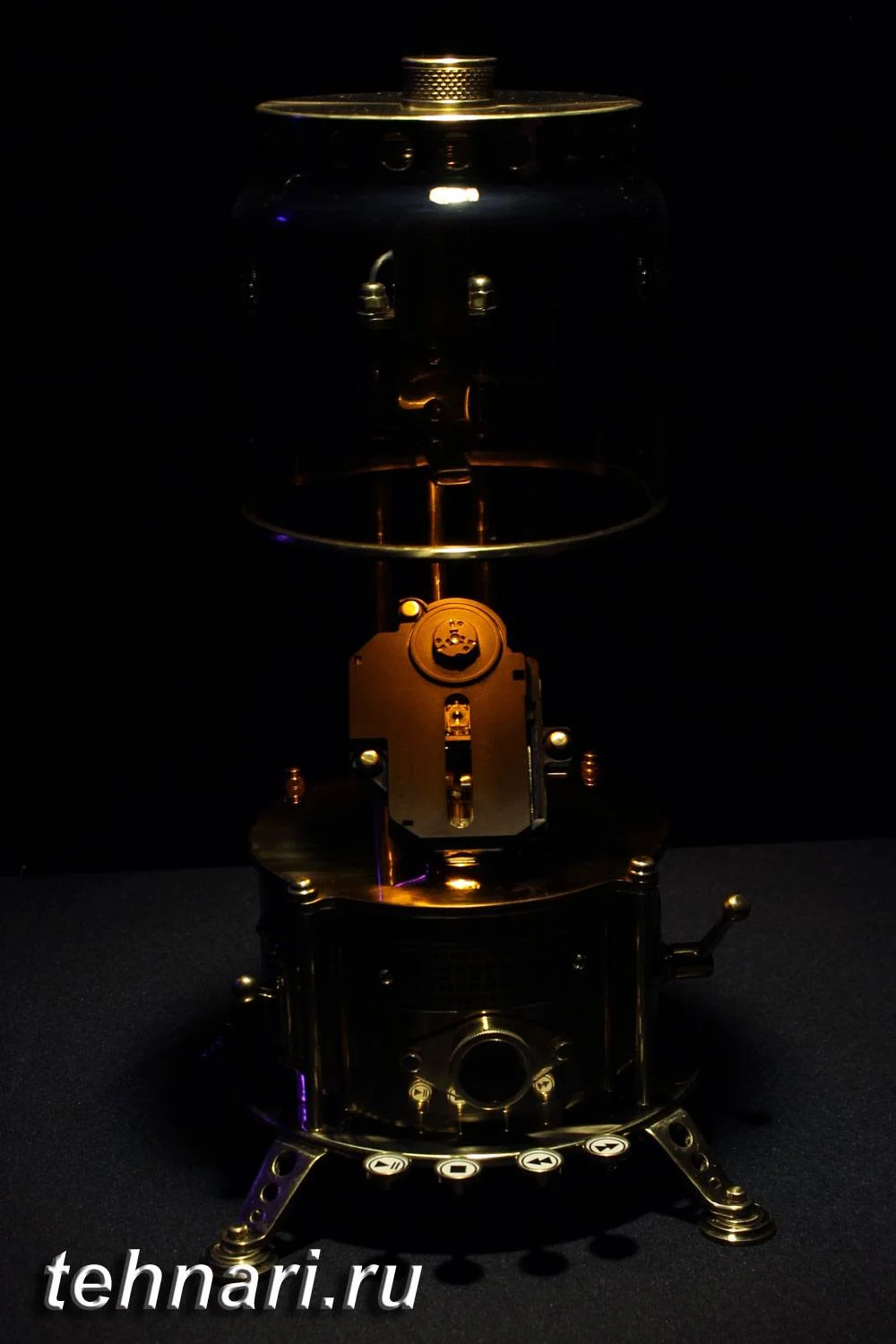

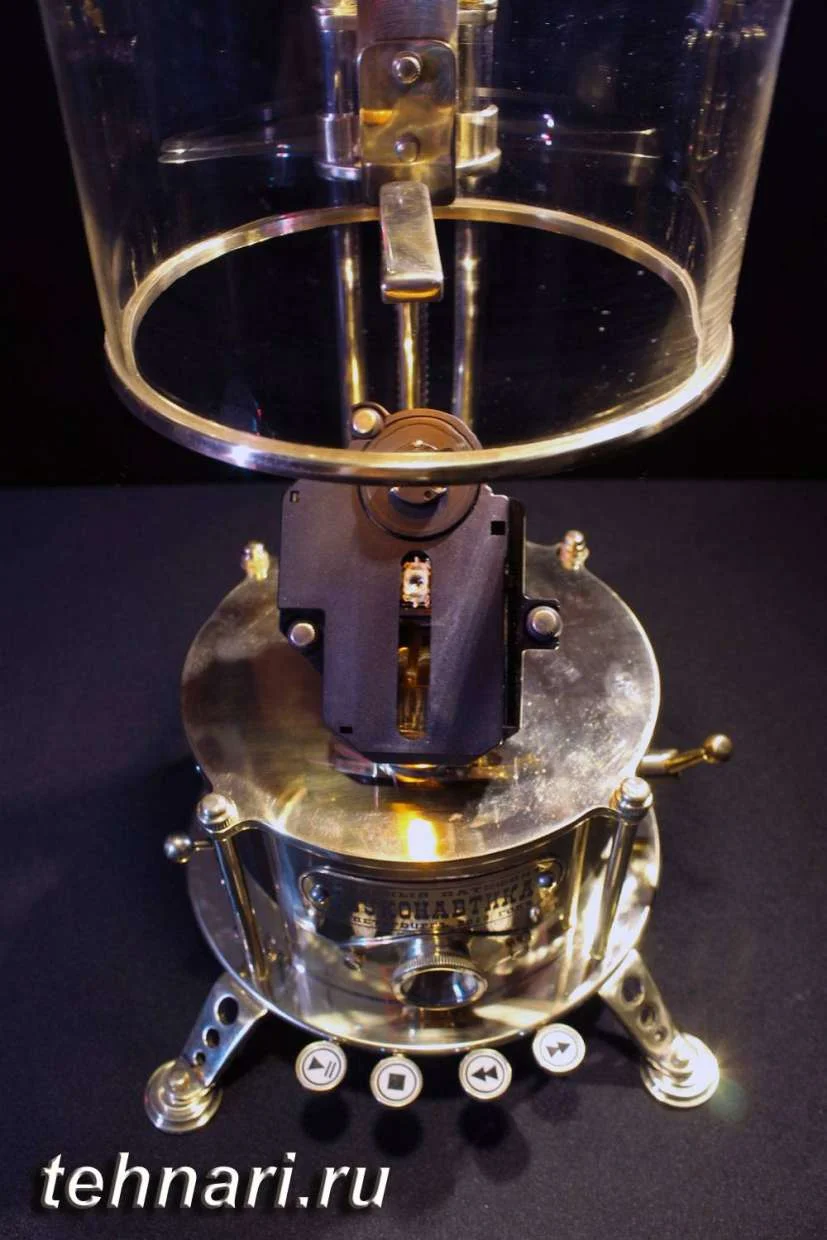

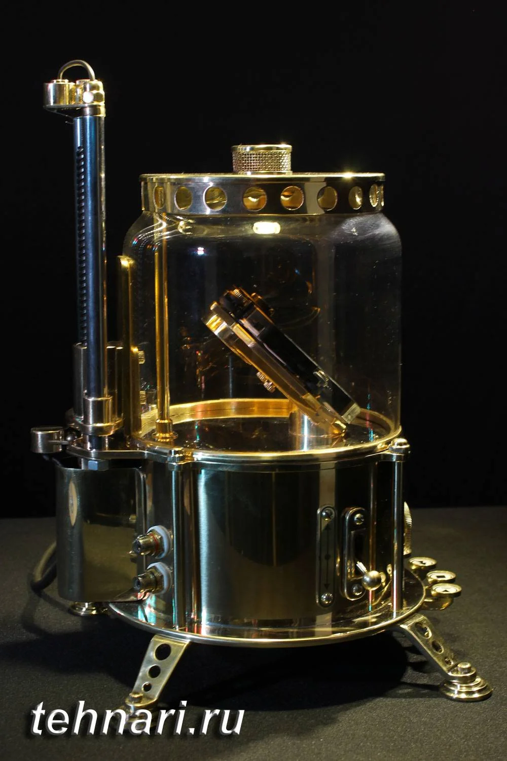

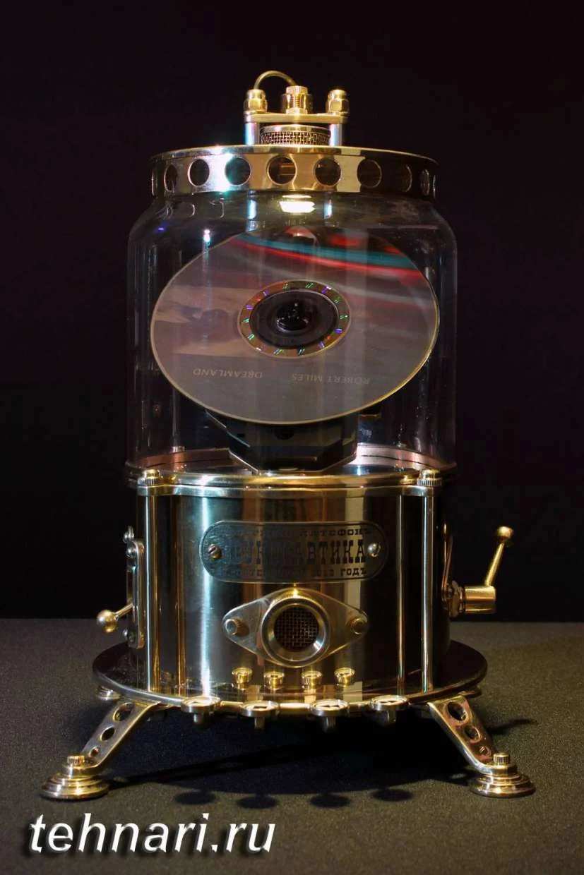

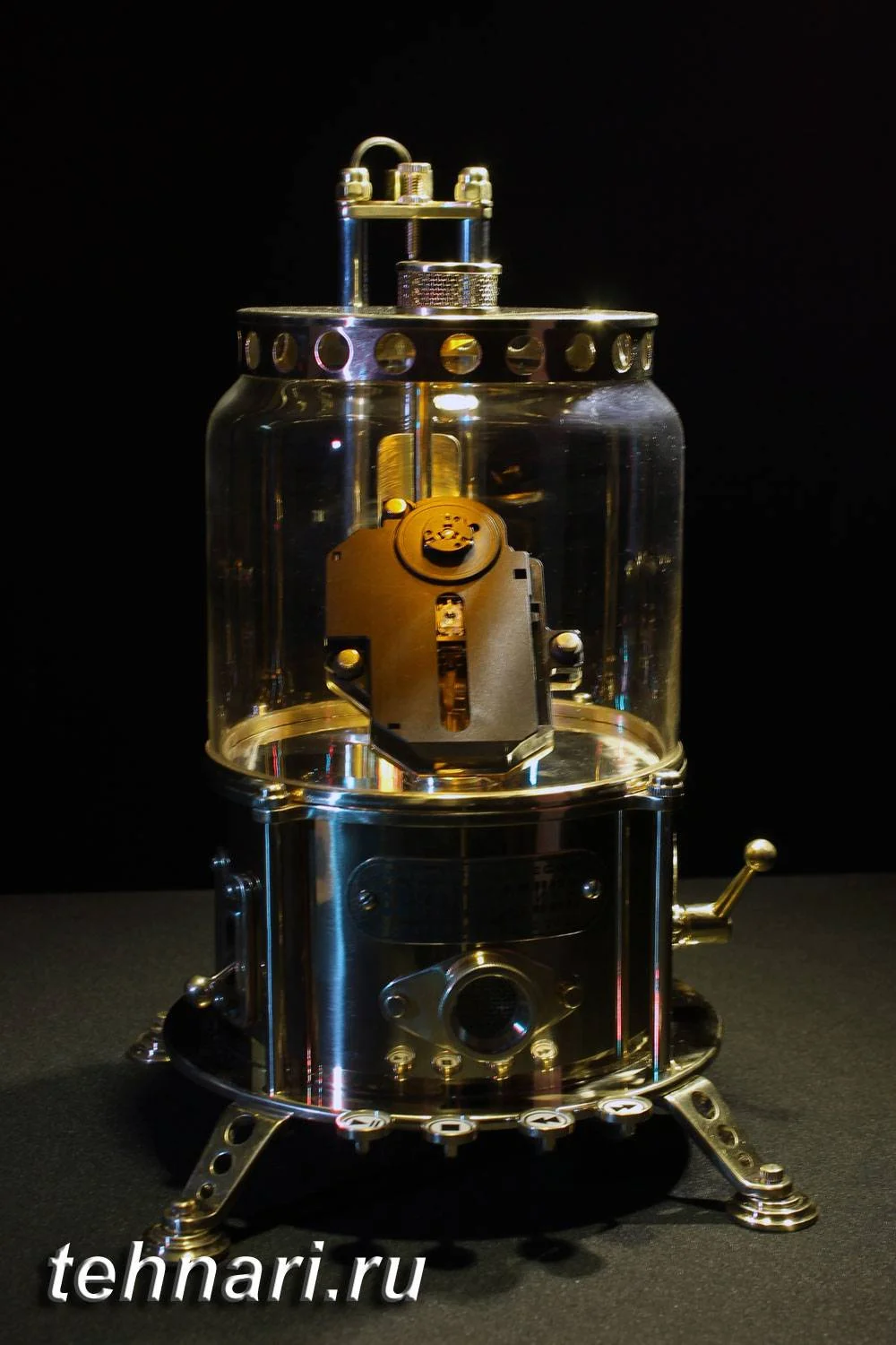

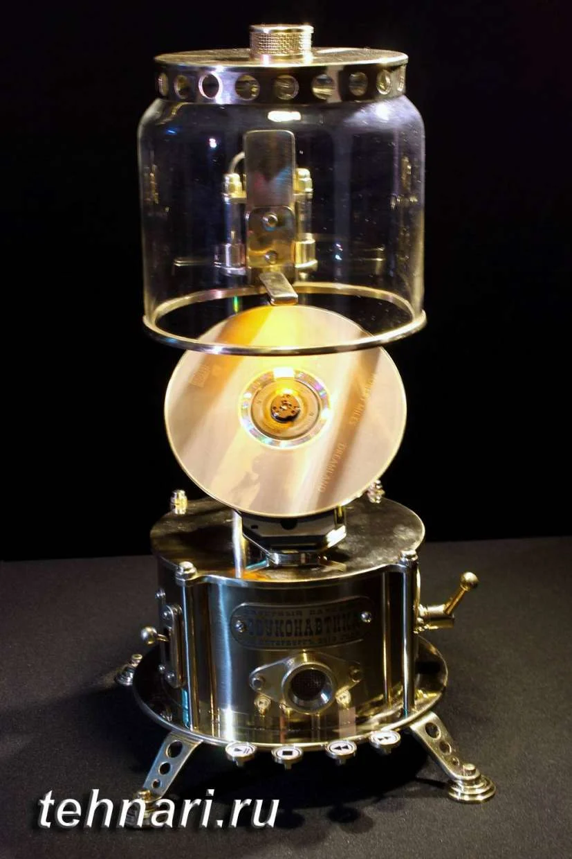

Финальные снимки.
Шильдики крупно.
