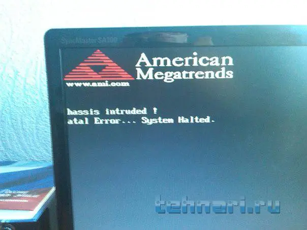

Chassis Intruded Fatal Error комп не загружается!!!
снять отключить весь обвес (память диски флешки доп.оборудование всё короче) с материнки и пробовать запустить
Не надо ничего отключать.
Просто умерла ОС.
Попытайтесь загрузиться с диска восстановления и провести проверку.

Сообщение "chassis intruded" возникает в тех случаях, когда обнаружено вскрытие корпуса устройства (обычно на серверах). Это часть средств аппаратной защиты.
Если такое сообщение возникло на обычном ноутбуке - то это либо чья-то шутка, либо глюк BIOSa.
Chassis Intruded - уведомление о вскрытии корпуса (есть корпуса с микриком на крышке, соответственно на материнской плате - разъём под это дело). Решения:
1) Если датчика нет , то обычно на этом разъёме должна стоять перемычка. Не теряли?
2) эта функция может включаться и выключаться в CMOS Setup (в этом случае и перемычка не нужна).
3) На разных мат. платах это состояние сбрасывается по-разному: гдето достаточно зайти в CMOS Setup и выйти с сохранением, где-то сбросить соответствующий параметр, где-то зайти в журнал (и такое есть).

Я написал, что означает сообщение на фото и штатные выходы из этой ситуации. Что до сих пор никем не было сделано.

1. Снять батарейку биоса
2. посмотреть присутствует ли перемычка chassis, если перемычки нет, установить, установить можно только в одном положении, если есть то снять и поставить
3. сбросить биос перемычкой clear_cmos
4. установить батарейку
