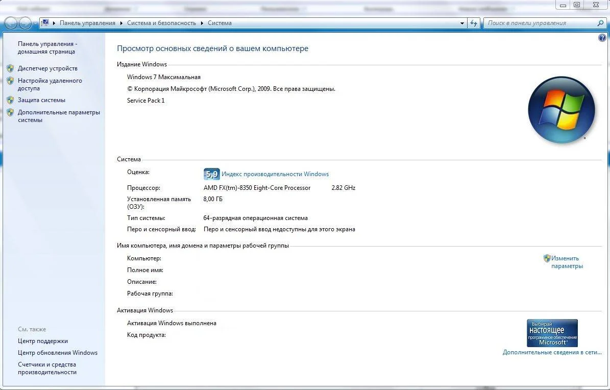

Добрый день!
Проблема в следующем, вчера был куплен новый проц AMD FX-8350 :)
дома он был установлен в комп вместо fx-4100.
После загрузки системы открыл свойства системы и вижу там частоту процессора 2.21 Ггц!!!
не понятно откуда взялась такая частота, но она почти в два раза ниже заявленной (заявлено 4 Ггц)
и по ощущениям кажется что проц так и работает на этой пониженной частоте..
Что делать, где искать ошибку?

Вопрос, а частота процессора ли это? :)
в герцах вроде как частота измеряется :)

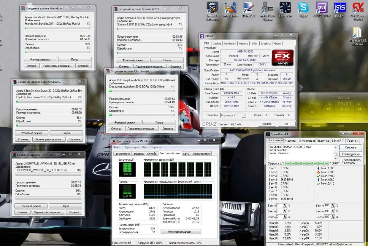

проделал следующий тест: запустил архивироваться пять увесистых файлов!
проц загрузился до 100%, но частота в программе CPU-Z не повысилась...
согласно этой таблице камень можно нести назад в магаз.

PS: Хотелось бы посмотреть на результаты winrar 5.0 benchmark(alt+B). сколько там такой 8 ядерный монстр набирает?
А кто вообще устанавливал множитель на 14х??? Вроде бы 20 должен быть, и незаблокирован...
