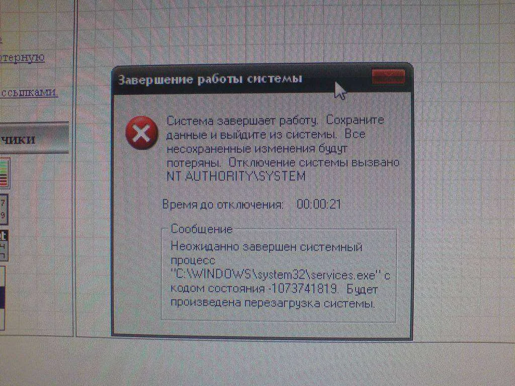

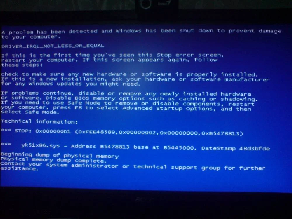

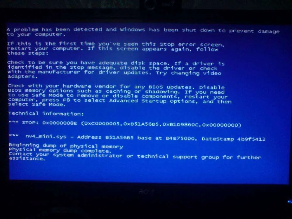

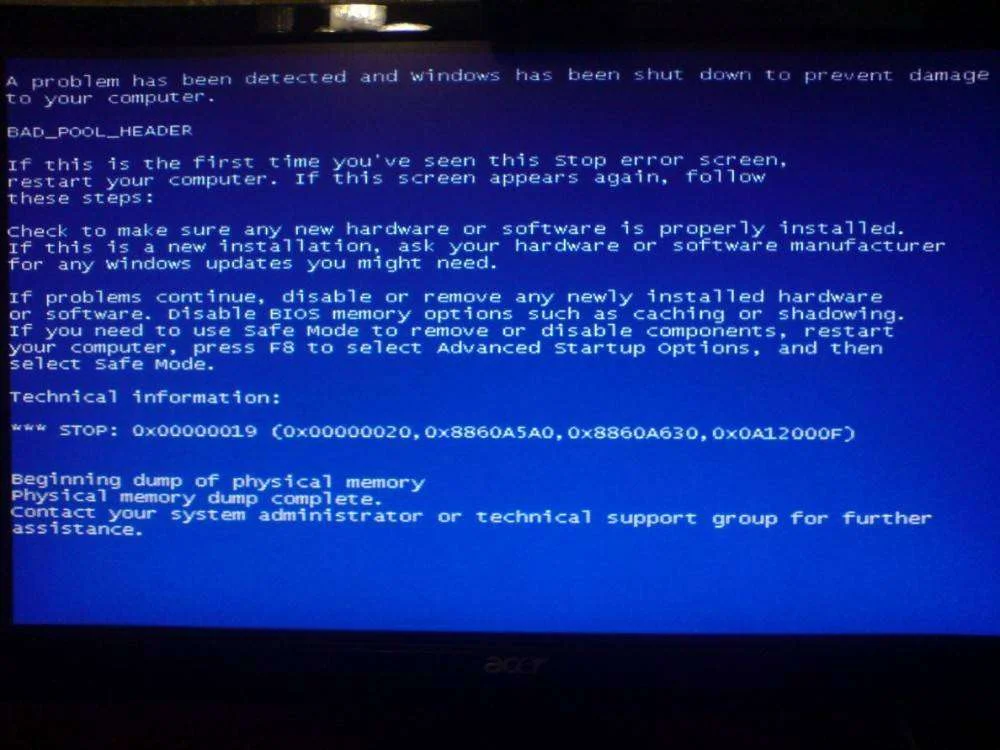

Всем доброго времени суток!Недавно поставил новую материнку GIGABYTE GS-965P-S3 и на нее добавил 2 гига памяти+GF GT220, остальное оставил тоже самое.Переустановил естественно систему.Но после этого(а прошло всего 2 суток) стали проявляться какие то глюки:то firefox отказывается работать постоянно падает и даже не запускается(после какой то ошибки),то опера вылетает(память по адресу ....),было уже 3 синих экрана и еще что-то(на фото).Что то напрягает как то...

помню что на первом скрине синий экран вылез после того как вышел из игрушки,(поставил уровень аппаратного ускорения dx на стандартное и он боьше не вылезал),еще один из оставшихся двух сразу после того как подключился к интернету,последний во время работы в опере

был еще один синий экран и еще одна принудительная перезагрузка через 1 минуту.А винда так глючить может?
Может, но по аппаратной причине чаще. Оперативка подобное делать может, проверять надо по отдельности.

Относительно ошибки nv4_mini.sys (снимок №3) - удалите драйверы видеокарты и установите заново (желательно новые с офсайта производителя, она ведь у вас NVidia? Загрузка драйверов NVIDIA).
Последний снимок - ошибка, связанная с драйвером сетевой карты. Также сделайте переустановку.

это програмное....скорее вирус... о чем говорит нам 2 фото. что-то закрывает servises.exe это скорее вирь. 90%

топик стартеру! а окно со второго фото еще появляется?
было один раз,тоже принудительная перезагрузка: "Необходимо перезагрузить Windows, поскольку произошла непредвиденная остановка службы Запуск серверных процессов DCOM"
Возобновлю тему.Возможна ли причина частых синих экранов с различными ошибками(но чаще всего NTFS.SYS) в жестком диске?Он у меня один с 2 разделами,еще IDE-шный,лет 5 как минимум
