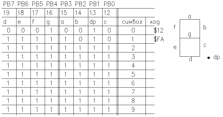

Думаю, что можно сделать так как ниже. Непонятны дополнительные переходы в сегментных ключах. Приведите таблицу соответствия сетка-лапа контроллера типа "Сетка сегмента x будет подключена через ключ к лапе №y". В принципе это Вы можете сделать самостоятельно, изменив, хоть тем же блокнотом, таблицы TB_SEGM и TB_DC_ANODE исходника. Запустив .bat, получите .hex

Дополнительные переходы были сделаны для перемычек но если прошивка будет подкорректирована они не нужны.По поводу анодных ключей я так понял что сетки подтянуты резисторами к +50 вольт а транзисторами прижимаются к земле так или я чего то не понимаю?И ещё таблица TB_SEGM TB_SEGM:
.DB $81,$ED ;0,1
.DB $C4,$8C ;2,3
.DB $AA,$98 ;4,5
.DB $90,$AD ;6,7
.DB $80,$88 ;8,9
не пойму что здесь менять чтобы было как мне надо
Корректнее, по мне, сказать так: Для поджига индикатора нужно подать на анод +50V, т.е. закрыть анодный транзистор, подав на его базу 0.
Составляете таблицу примерно так как ниже и записываете нужные коды. Для примера, вписал в таблицу коды символов 0 и 1.
