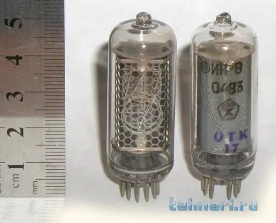

День добрый! Искал толковую схему для этих ламп, но на глаза не попалась. Может, кто-то собирал часы на таких лампах? И схема осталась?

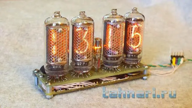

Здесь на аналогичных индикаторах часы собраны. Автору в личку напиши.

Спасибо. Особой разницы нет между ИН-8 и ИН-8-2 ?
Разница есть, смотри даташит.
