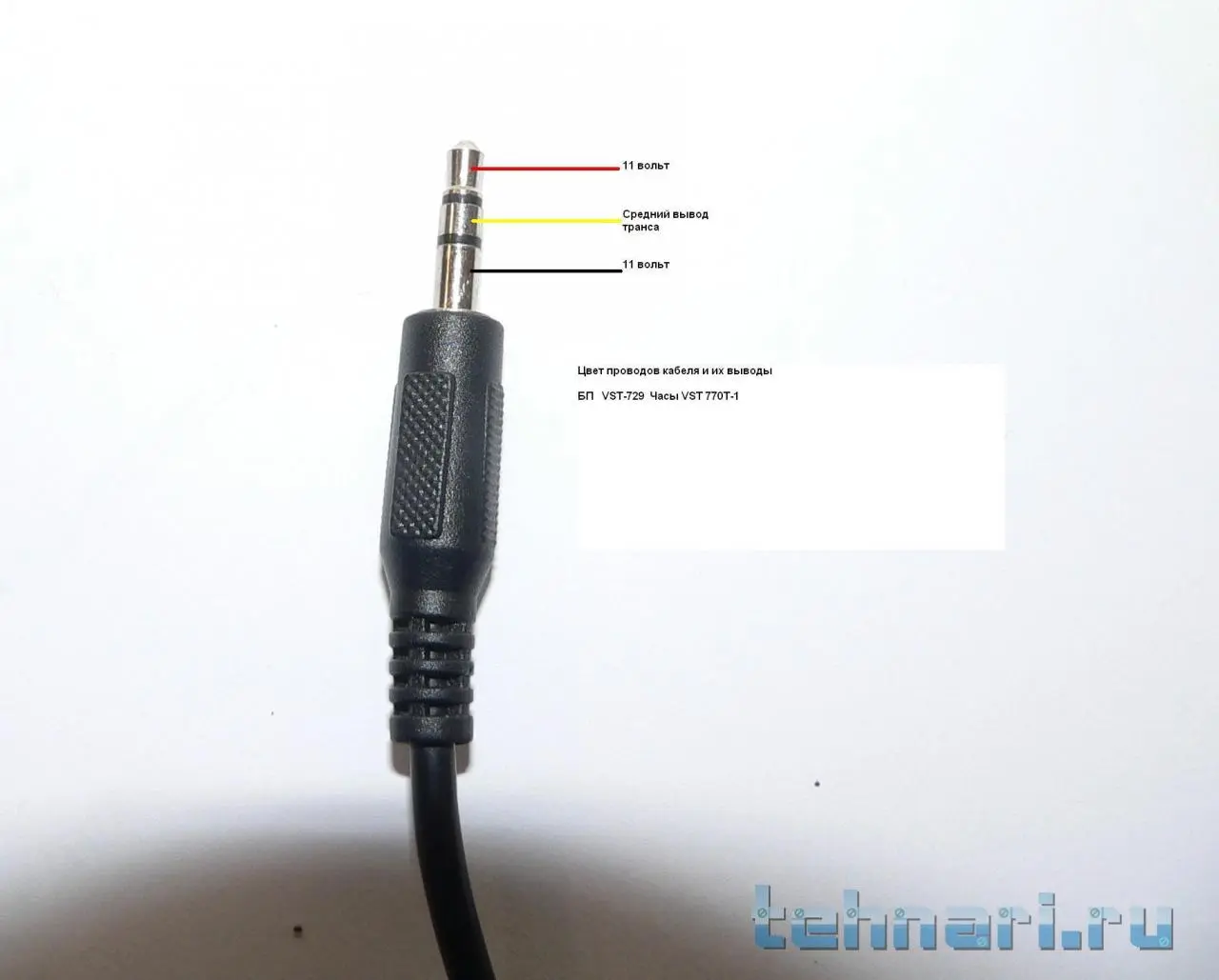

Сгорел адаптер АС/АС к часам VST729.Купить негде.Сейчас пошли новые с выпрямителем на 5 В.А у меня 11 В,3 провода,часы на МС LM8560.Скажите,пожалуйста,возможно ли использование БП от сотика и,как это можно реализовать.
нельзяяяяяя. сами ведь пишете, что был AC-AC, а у сотика AC-DC.
Вот схема подключения:

Кстати, на одном из форумов у человека получилось запитать такие часы от выпрямителя:
жёлтый минус
красный с чёрным плюс

Можно, только надо разобраться конкретней с номиналами питающих напряжений, непонятно почему там три провода.
Разобрался.От сотика не подойдёт-там нужна переменка(в схеме с LM8560 нет кварца).Вот если бы помогли как запитать от транса без среднего вывода,такой я смогу найти.
Можно покопать в сторону электронного трансформатора...
А можно взять просто трансформатор с двумя вторичными обмотками и соединить их(вторичные обмотки) последовательно. Соединение и будет средним выводом. И у Вас получится трансформатор для двухполярного блока питания.
В этих часах применяются две обмотки, одна 2х7,5в., и вторая 1х7.5в., да и включение там хитрое...
А так да, можно и простой сетевой трансформатор ватт на 5.
П.С. Про электронный трансформатор забудьте, это я не подумал, у этой микры, генерация от сети...tehno015
Всем спасибо.Отремонтировал часы(жалко было бросать-всё таки 1000 руб).Подобрал транс,у которого легко разбирается сердечник,убрал вторичные обмотки и намотал свои(2 по 12в).
