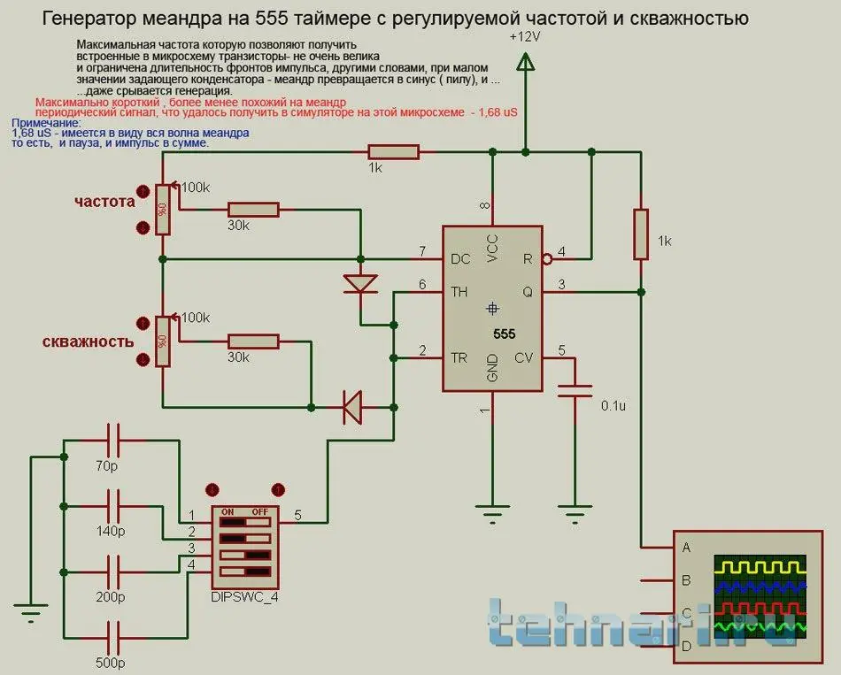

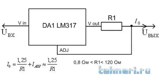

И так имеем : частота - 1-100 Гц, скважность 1/10, уже можно искать схему генератора (да хоть бы и на 555 таймере). Далее выходной ток, я так понимаю, 100мА. Ищем схему стабилизатора тока (хоть на ОУ, хоть на транзисторах), объединяем и симулируем. Вперед, студент(ка)! Всё просто!...."

Если уж прямо таки простую-простую (без формирователя импульсов) можно так. Простой генератор и простой стабилизатор тока. Выходной ток при этом не должен превышать выходного тока таймера.
    48.1 KB · Просмотры: 155
    6.8 KB · Просмотры: 64

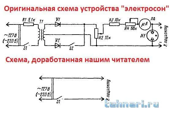

А это, судя по всему, видение стимулятора "электросон" технарем-конструктором ДУБ_овицким....
    26 KB · Просмотры: 173
Не, а чего — отличная доработка! Просто, понятно, легко в сборке. И сон будет такой... глубокий-глубокий.
