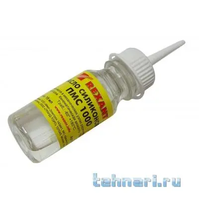

Последний раз вот этим смазывал:
Работает уже долго. Раньше масло для швейных машин использовал.

Так, что-то взял на заметку (на будущее) от вас))) А какое ваше мнение по этой смазке?

По мне то же силиконовое масло, только в другой упаковке, что бы продать по дороже можно было :)
Силиконовое масло (да и другие жидкие) для целей смазывания осей на таких скоростях не годиться, выдавиться через пару часов работы , нужна всё же консисстентная смазка тот же литол, лучше конечно какой ни будь мобил специальный для подшипников , ну или если подешевле то что нибудь типа ГАЗПРОМНЕФТЬ EP 2 , тубуса хватит на всю жизнь, даже если смазывать раз в неделю :)

Понял. Вот и я того же мнения ПОКА придерживаюсь, что лучше густые смазки)
Ещё со времён Техникума помню, да и читал много, предмет был - "Техническая механика", где рассказывали про движущиеся детали, как и чем смазывать лучше и т.д. Поэтому считаю, что густые смазки не желательно наносить на открытые детали, т.к. прилипает грязь и т.д., ну а ось у вентилятора по сути закрыта и тем не менее я тоже считаю, что лучше густой смазывать (хотя специалисты выше опять же пишут, что густая смазка -зло). В общем понял одно - сильно не заморачиваться))))
Литол конечно хорошо, только учтите что обслуживать карлсоны придется раза в 3 чаще. Поясню - литол действительно неплохо работает в карлсонах НО он имеет свойство довольно быстро высыхать, и превращаться в подобие кокса, что в свою очередь не шибко нравится осям и втулкам вентиляторов, если прохлопать своевременную замену смазки - карлсон сожрёт сам себя, появятся выработка на втулках/осях и тогда уже никакая смазка не поможет.

Я использую для смазки карлсонов смазку для ведомых звездочек цепных пил, она по консистенции как гель, но при этом не сохнет :)

Вот поэтому и отказался использовать литол для смазки вентиляторов довольно давно. Слишком часто приходилось повторять процедуру. Силиконовое масло не сохнет, а что касается вязкости, то диапазон значений довольно широк. Я использую ПМС-1000, есть в наличии ещё ПМС-100. Хотите бОльшей вязкости - берите число повыше.

всё зависит от конкретного литола, у меня машины работают 24/7, обслуживать приходилось по разному, от раза в неделю, до месяца.
Понятно, значит нужно видимо по звуку смотреть, либо через пару недель или месяц открывать машину и смотреть, как и что. Спасибо.

Через пару месяцев где-то. Литол, как и солидол, со временем может разделяться на фракции (более густую и более жидкую), хотя это и одна марка, а свойства могут быть уже разные.

Да и какой там по сути геморрой? - Разобрать 5 сек, аккуратно часовыми отвёрточками скинуть с вала уплотнительную шайбу, всё это почистить, смазать без излишков. Итог = 10-15 мин. в среднем темпе работы.
